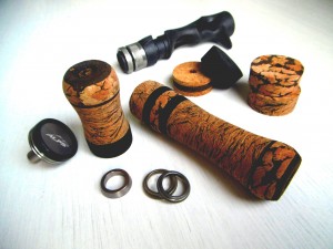

L'hiver arrive ça sent le sandre à Plein nez (il va falloir qu'il pleuve un peu quand même!!!), l'occaz pour moi de monter une tige pour bien appécier les boites qu'ils mettent. Ca fonction première sera la pêche en linéaire (TP 5gr jusqu'a 12 gr grand max). Mais je voulais qu'elle puisse pêcher correctement en vertical également, même s je préfère les cannes plus courte pour ce type de pêche.Je suis donc partit sur une NFC 664-1 HM en montage casting. La poignée sera monté en noforegrip
Jai tournée la poignée et le but dans des rondelles de liège (Cork rings)et d'EVA, collées entre elles à la colle à bois et mis en pression avec une tige filetée.Le tout monté dans une perceuse tout ce qu'il y a de plus banale, agrémenté de papier de verre pour donner la forme à tout ce petit monde.
le porte moulinet sera un alps MVT
https://www.rodhouse.fr/fr/alps/4018-mvt.html
avec une bague de serrage MVT-16-DKN
https://www.rodhouse.fr/fr/alps/4020-mvt-16-dkn.html
les rondelles que j'ai utilisée:
Wave Horizontal cork 12,7
https://www.rodhouse.fr/fr/7-mm-avec-tr ... 17987.html
Cork Burl Mix Burl 12,7
https://www.rodhouse.fr/fr/7-mm-avec-tr ... 11695.html
Cork Disc BURL MIX WHITE 6.35 mm
https://www.rodhouse.fr/fr/35-avec-trou ... 17918.html
EVA Disc 12,7
https://www.rodhouse.fr/fr/7-mm-avec-tr ... 11299.html
EVA Disc 6,35
https://www.rodhouse.fr/fr/35-avec-trou ... 11299.html
un but composite
Alps Deluxe Butt Cap
https://www.rodhouse.fr/fr/butts-compos ... t-cap.html
les bagues de finitions
forecast AWC
https://www.rodhouse.fr/fr/117-auminium
FAWC TITANIUM CHROME noforegrip
https://www.rodhouse.fr/fr/no-foregrip- ... 06882.html

C'est vraiment sympa l'association liége marbré et EVA noir, lors du montage de mon 661Hm je n'avais que du liège marron foncé que j'ai recouvert de feutre indélébille noir :!:
