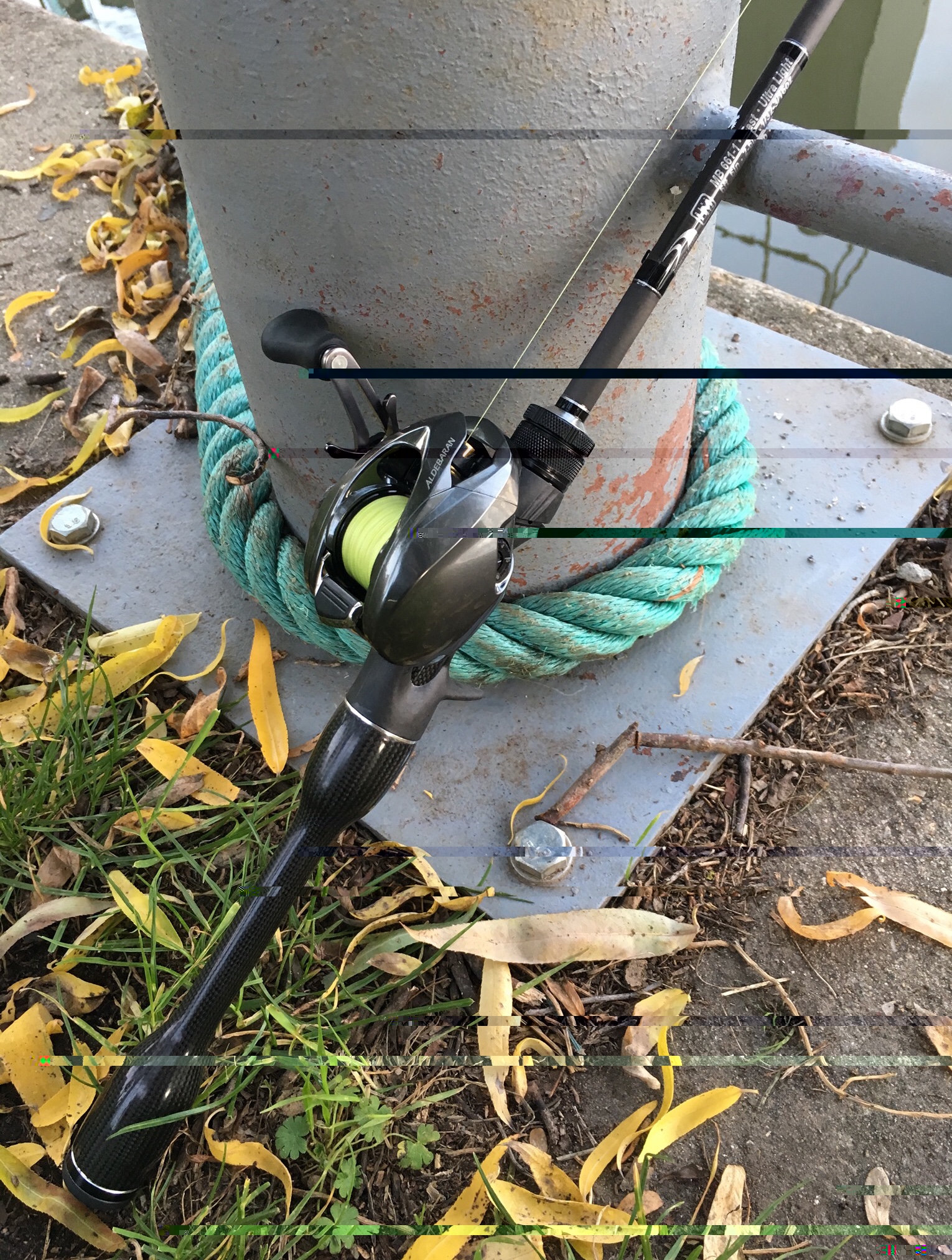

Alors ca y est finie la mienne pour moi que ca fait un bail que je la voulais car ce blank est une tuerie :shock:
Mon CDC : canne pour le casting L/UL au départ le but et de jouer avec un leurre que j'aime beaucoup, le Micro Rubber Jig.
Le choix du blank ça a été vite fait North Fork Composites MB 661-1 (HM) https://www.rodhouse.fr/fr/blanks-de-4- ... 07049.html What else :?:
NFC HM on est sur le top du top donc pour les anneaux aucune hésitation Torzite titane pas plus que sur le montage, spirale bien sur.
Donc tête de scion T LGTT4, tunnel T KTTG4, spirale T KBTG4, T KBTG4.5 et stripper T RVSG6 (RV non proposé en Torzite).
Coté porte-moulinet fallait pas être en reste donc Alps MVT (https://www.rodhouse.fr/fr/alps/4018-mvt.html) avec la bague vissante qui va bien (https://www.rodhouse.fr/fr/alps/4020-mvt-16-dkn.html).
Une paire de bagues Matagi (silver) et un butt avec bague noire/chrome (https://www.rodhouse.fr/fr/butts-compos ... 06332.html).

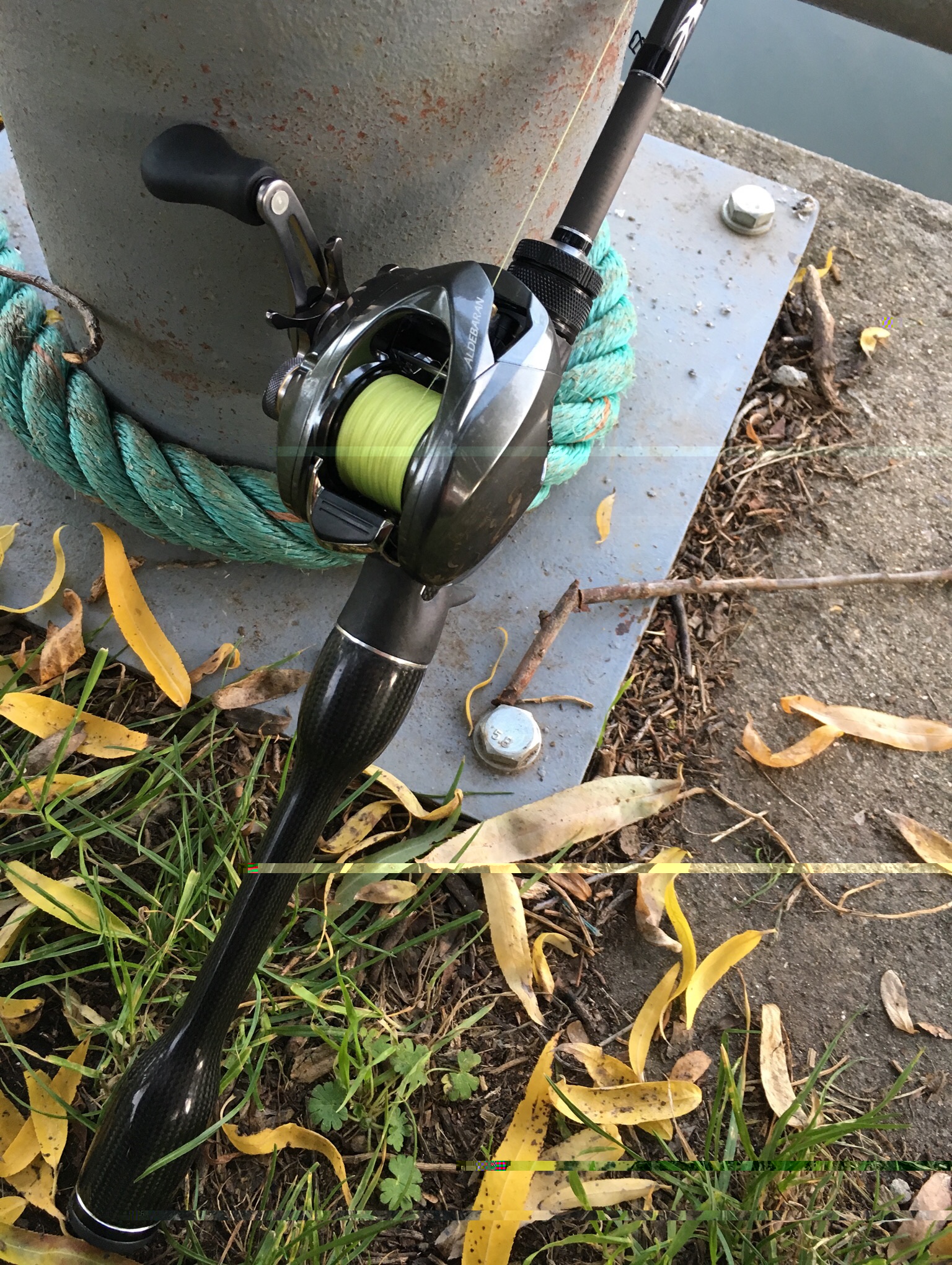

Et un grip carbone bien sur (une partie du projet vient de la en fait, je voulais voir si je pouvais sortir un truc propre avec un gros retreint, le grip fait moins de 14mm au plus fin pour 28mm aux extrémités ;) ).

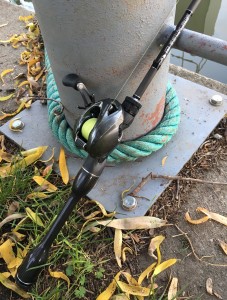

Allez une paire de photos vite fait.

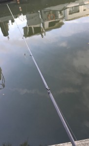

La spirale :
La poignée :

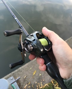

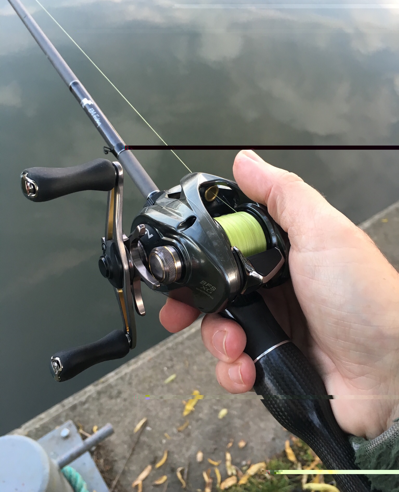

Ce qui donne comme prise en main :

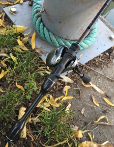

Une vue plus globale de la partie basse avec le marquage :
Et une vue de dessous du porte-moulinet :
Voila.
Bon j'avais déjà commencer à la tester (en cours de montage pour valider deux/trois choix) et j'ai fait une rapide galop d''essais canne terminée qui confirme mes premières impressions.
:shock: sur TP/Micro Rubber Jig 1g/3gr :shock: impressionnant de sensibilité/résonance et très facile à appréhender (le casting dans cette tranche de poids n'est pas le plus facile, enfin pour moi).
Surprit également de sa capacité à jongler avec des petits PN (30/50mm) tant flottants que coulants (2.5gr à 5gr).
Je reviendrais plus tard avec photos des leurres passés ça sera plus parlant.
Bon comportement aussi il me semble avec petits crank (j'approfondirais) et Popper (plus trop la saison).
Durant mes premiers essai (canne en cours de montage) je me suis vraiment éclaté grôve avec les Micro Rubber Jig, la finesse d'animation et le confort de maniement d'un ensemble sous les 230gr (CAD la masse d'un moulinet spinning correct).
Et la finesse de détection sur les touches, on les ressent pour le coup, limite on les anticipe :o
Vivement que je puisse poursuivre les essais (et les beaux jours pour confirmer son aptitude sur des animations plus 'actives').
