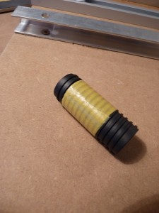

Après avoir déterminé l'épine, j'ai trouvé très instructif de manipuler un blank à vide, de voir comment se comportent les deux côtés de l'épine, je commence par le talon.
Forage au bon diamètre, recoupage au diamètre de la bague et centrage de celle-ci avec un petit bout de tape.
Pour recouper le filet bien droit, je me sert d'un tape

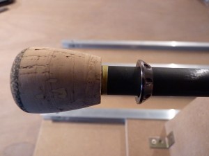

Collage du pm et des bagues, petite erreur de ma part, je voulais faire un talon de 25 cm et j'ai reamer pour arriver à ce placement, après avoir eu la canne en main avec le moulinet dessus, j'ai trouvé que la canne était plus équilibrée à 28.5 cm.
J'ai dû compenser l'espace avec un tour de bande en fibre. J'ai appris quelque chose, la prochaine fois, je monte à blanc d'abord...

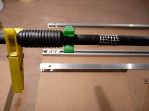

J'ouvre une parenthèse, je vois que tout le monde ou presque ne jure que par le tape papier, ne le prenez pas mal, mais je trouve cela aberrant.
Les inconvénients que je lui vois, absorption des vibrations, se désagrège à long terme, les cannes bon marché sont montées comme ça, bref, à la place j'ai utilisé de la bande de raccord pour plaques de plâtres, c'est un filet en fibre de verre, adhésif d'un côté. Comme c'est un filet, la colle se met partout, et transfère mieux les vibrations que le papier, du moins, en théorie...en tout cas la mienne :D

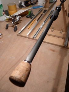

Vérification avec le moulin
Voilà, j'en suis là pour le moment
vais m'attaquer au placement des anneaux sous peu...

ça débute bien !
perso je ne cherche que le confort au détriment de l'équilibre ;) à l'utilisation quand un talon est trop long ça devient génant et ça énerve !
l'équilibre sur ce genre de canne lui n'est pas génant quand ça joue sur quelques Cm.
Tu devrais te régaler avec ce blank trés polyvalent et résonnant ;)

Y'en qui nous on récemment parlé de ce scotch en fibres dont personne n'avait eu l'idée de mentionner ici ;)
Je partage ton point de vue !

magic a écrit : perso je ne cherche que le confort au détriment de l'équilibre ;) à l'utilisation quand un talon est trop long ça devient génant et ça énerve !
ralala, tu me fais douter maintenant, je voulais 25 cm, car après essais, c'est la mesure qui ne frotte pas sur mon ventre quand j'anime en diagonale, attention, j'ai quand même un sac banane autour!
Mais les yeux fermés, blank en main, je sens un peu plus d'inertie de la pointe et ça pique légèrement de la pointe qu'avec un talon un tout petit peu plus long.
Au pire à l'usage, si ça me dérangera, j'enlèverai le butt et recouperai un cm ou deux au talon pour pas tout démonter.
Pour le régal, je dois admettre que ton enthousiasme vis à vis de ce blank a été un des critères de ce choix.
islou a écrit :Y'en qui nous on récemment parlé de ce scotch en fibres dont personne n'avait eu l'idée de mentionner ici ;)
oui j'avais vu pour le dragon scale, ça me réconforte de voir que je ne suis pas le seul à avoir ce point de vue.

spot a écrit :J'ouvre une parenthèse, je vois que tout le monde ou presque ne jure que par le tape papier, ne le prenez pas mal, mais je trouve cela aberrant.
Pas tout le monde, en, tout cas plus depuis que (je crois) Pierre33 avait posté la combine dans le fil "trucs et astuces".
Y'en a au moins un (que je connais bien :mrgreen: :mrgreen: ) qui fait comme çà depuis ;)
