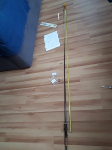

Après avoir récolté vos conseil ici je commence le montage.
Bon j'ai recu le toblerone en piteux état, déchiré en deux, mais le blaank n'a pas l'air d'avoir souffert... un mirace vu l'état du carton...
Ce qu'il contient:

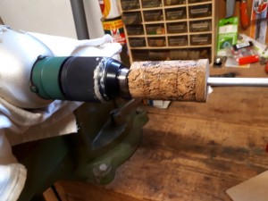

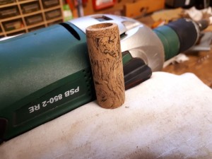

Aujourd'hui c'était tournage des poignées, et aussi une première pou moi puisque ca sera la première en liège, après 6 ou 7 cannes montées en EVA.
Place aux photos:

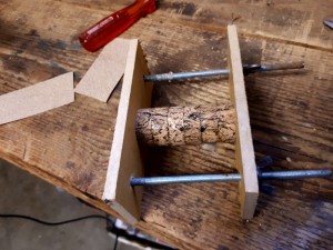

D'abord coller les rondelles de lièges ensemble, sur un magnifique outil moche bricolé en 5 minutes.
Ensuite tourner la poignée aux dimensions souhaitées.

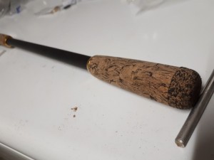

Et voila le travail! Bon rien n'est encore collé mais ca devrai donner ça.
Le liège se travail assez facilement, mais c'est quand même nettement plus fragile que l'EVA, alors faut y aller doucement, surtout lors du reamage, l'étape que j'aime le moins car je me retrouve souvent pas bien centré.
Surtout que la première poignée est assez fine pour bien s'harmoniser avec le PM TVS qui est très fin, alors il reste plus beaucoup de matière une fois reamée, donc faut y aller en douceur.
La suite et fin demain j'éspère, je devrai pouvoir passer la journée dessus!

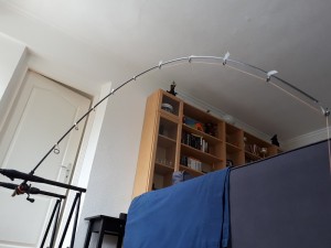

Blank montés:

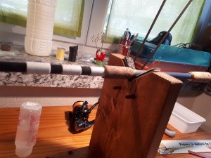

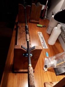

Je fais une pause la, l'alignement des anneaux c'est vraiment l'étape que j'aime le moins! J'ai les yeux qui me disent merde surtout avec la lumière qui baisse.
Collage des poignées effectué, au tour du PM!
Je défini mon placement d'anneaux... au pif, sauf pour la réduction ou je fais un mix spé fuji et spé deja utilisée.
Mise en tension, réajustement, marquage définitif des emplacements.

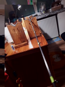

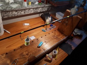

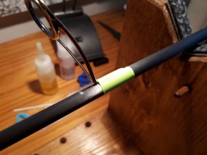

Maintenant les ligatures, je viens de finir la réduction.
Ca s'annonce bien, elle devrai tourner ce soir!
