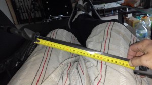

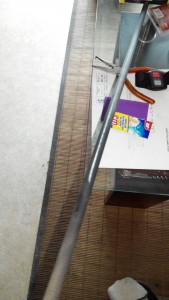

On commence donc par trouver l epine du blank en prenant appui sur la table en verre par ex et on marque l epine au crayon blanc
Lorsqu on monte un canne, on commence toujours par le talon et le positionnement du porte moulinet: j ai choisi de le positionner à 30cm du butt

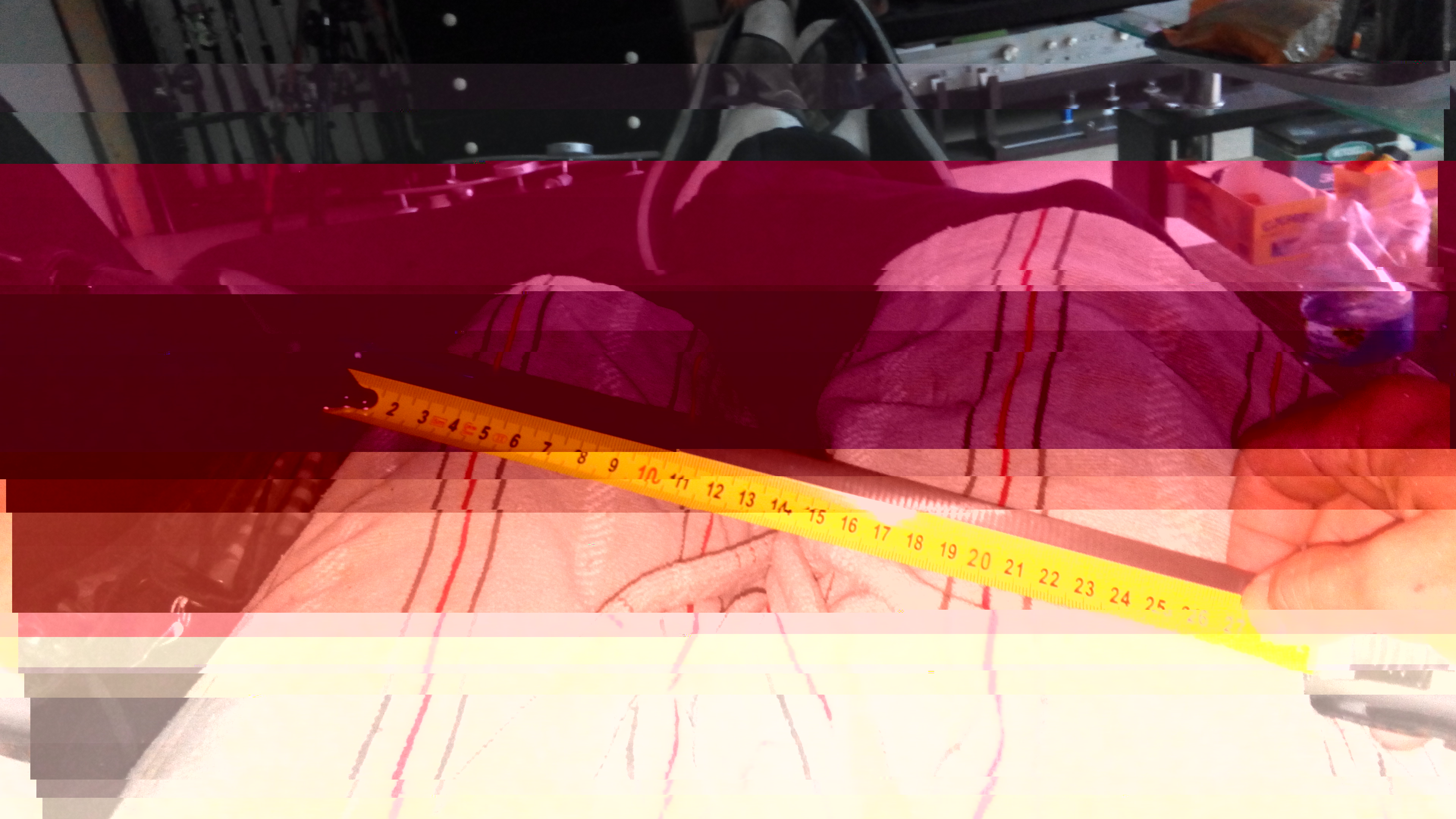

Donc je mesure l espacement souhaité entre les 2 EVA
et je coupe à la scie à metaux
avec un ptit masque contre les poussieres de carbone (NB: le scotch reduit grandement les poussieres lors de la coupe en plus d eviter un craquèlement des fibres..) et on fini par un petit ébavurage léger au papier de verre 500

Il faut veiller a bien aligner le porte moulinet avec l épine du blank que l on a préalablement marqué car c est a partir de ce dernier que l on va positionner les anneaux dans l axe du porte moulinet et donc de l épine...
Comme je monte un blank en casting, j ai du reporter l epine sur le dessus du blank, là ou seront positionné les anneaux
