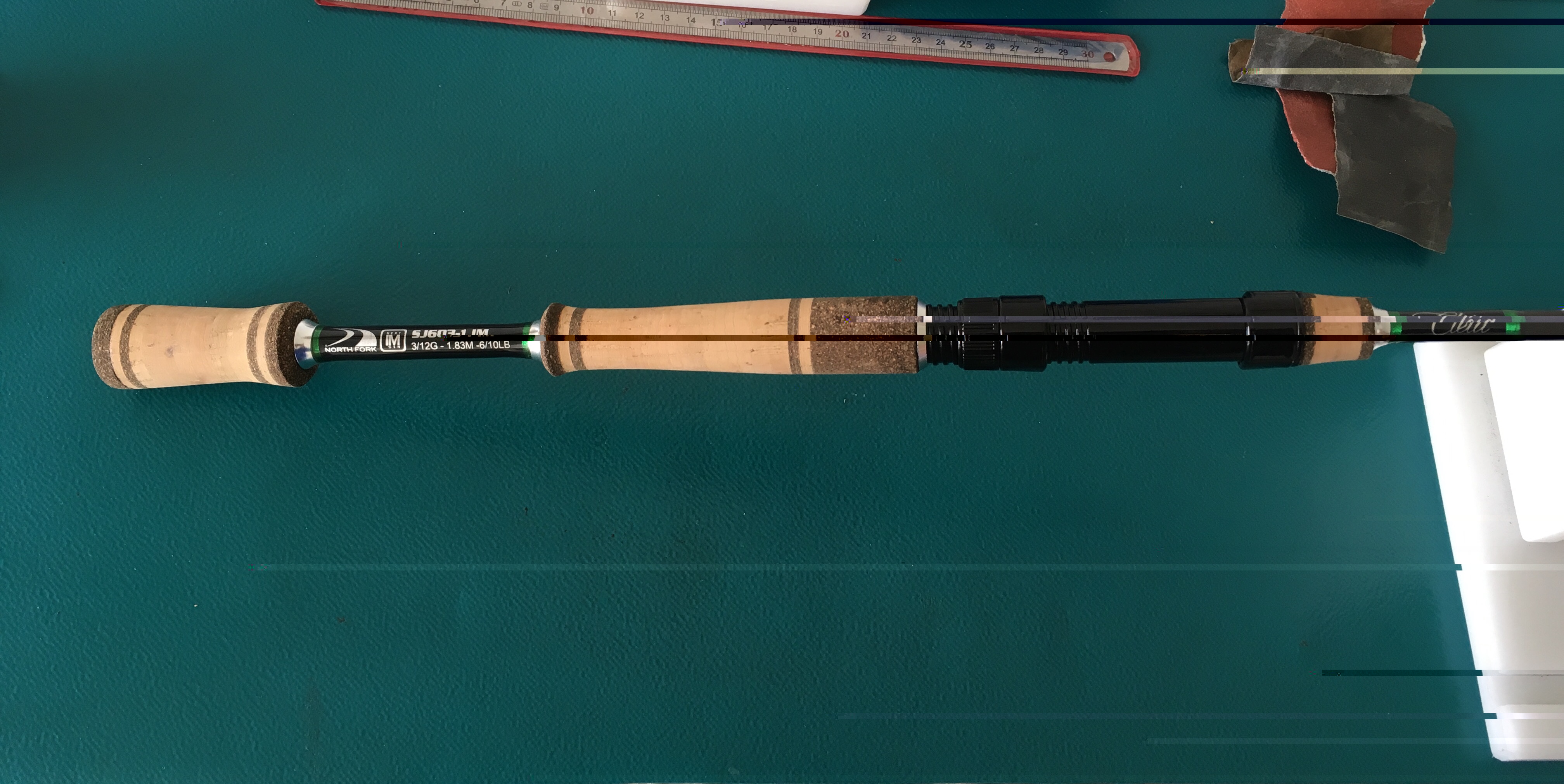

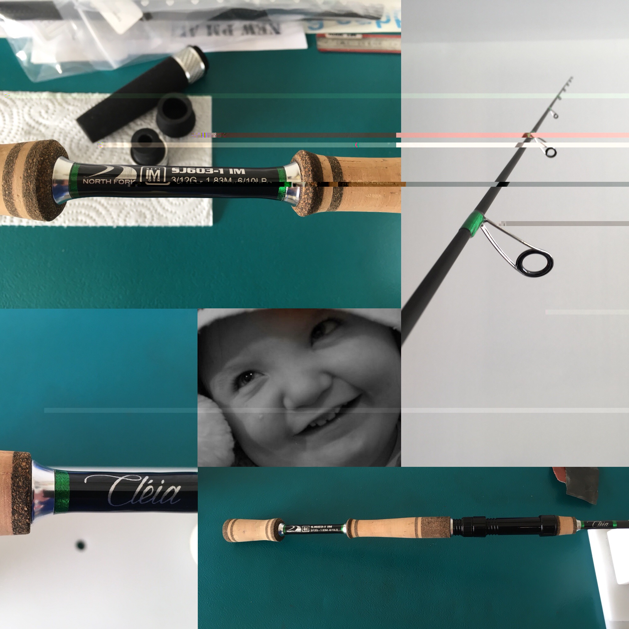

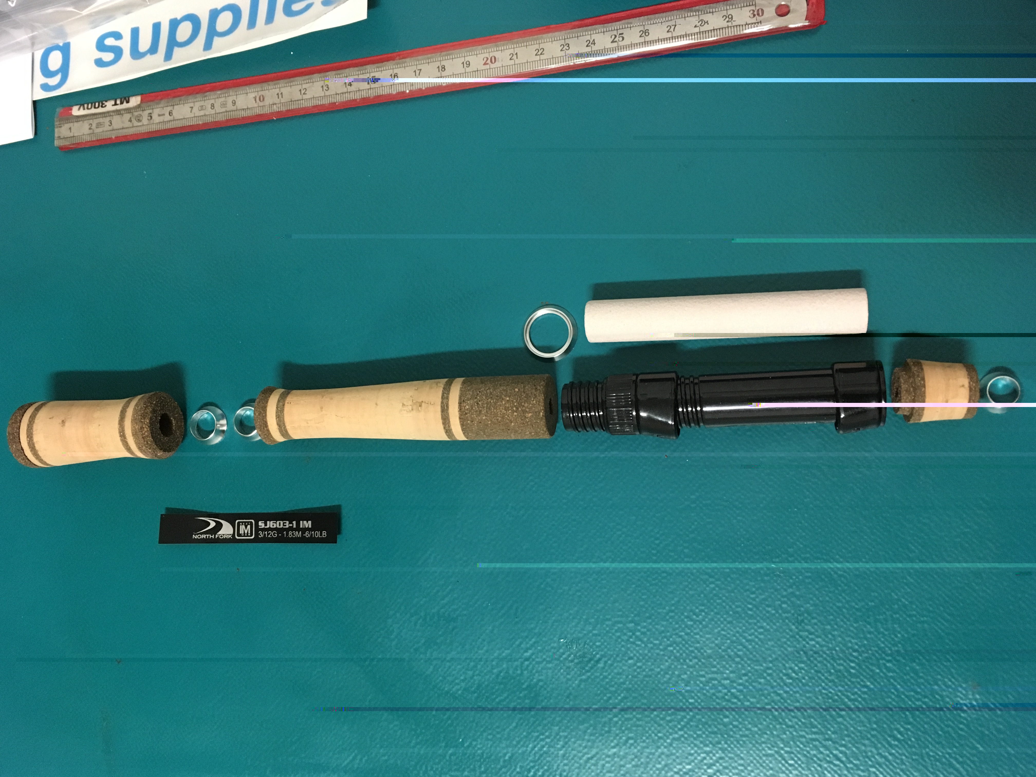

Cette petite NFC a gentiment été offerte par Goulven Dolle à l'occasion de la tombola organisée par mon ami youtubeur Mich pêche et son équipe afin de récolter des fonds pour l'association ensemble pour CLEIA. Cette association a pour but d'aider la petite CLEIA polyhandicapée et ses parents à s'équiper en matériel spécifique très onéreux et dont la petite a besoin pour pouvoir évoluer à son domicile et vivre tout simplement. Je remercie une fois de plus Goulven pour son grand coeur, quand je lui ai exposé le projet il a proposé de lui même d'offrir la canne. J'ai choisi une petite NFC SJ 603-1 IM 3-12g 6/10lb pour sa taille, question de commodité, pour l'envoi du lot après tirage au sort (je sais il existe des multi brins mais je suis fan du mono), et bien sûr parce que c' est une véritable petite bombe et donc je pense que c'est un lot qui fera plaisir à son futur propriétaire. De plus elle a été montée avec une poignée très haute qualité en liège et une ligne d'anneaux fudji KR armature titanium bague sic. Pour le montage, faute de technique :lol: mais aussi et surtout faute de temps, je ne suis pas parti sur un montage compliqué mais plutôt sur un bel outil simple et bien fini. L'important est ailleurs de toute manière. Allez, place à quelques petites photos pour vous montrer tout ça.

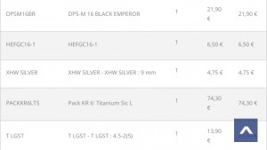

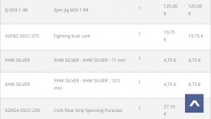

liste des courses
les différents éléments de la poignée avant assemblage

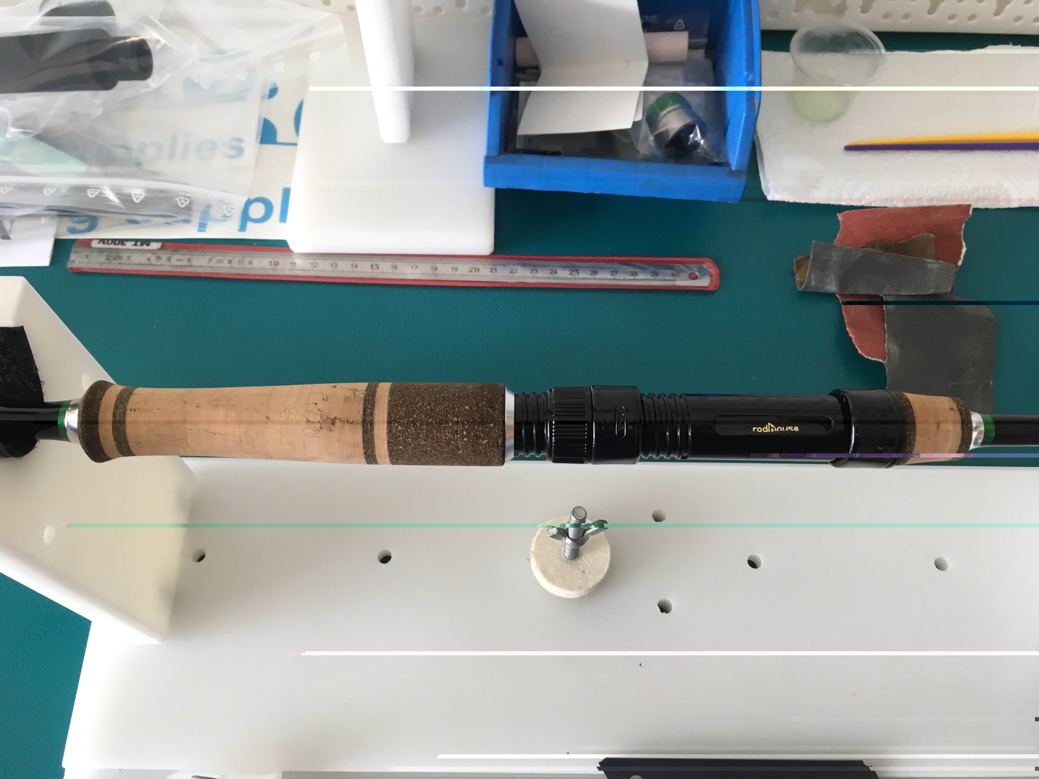

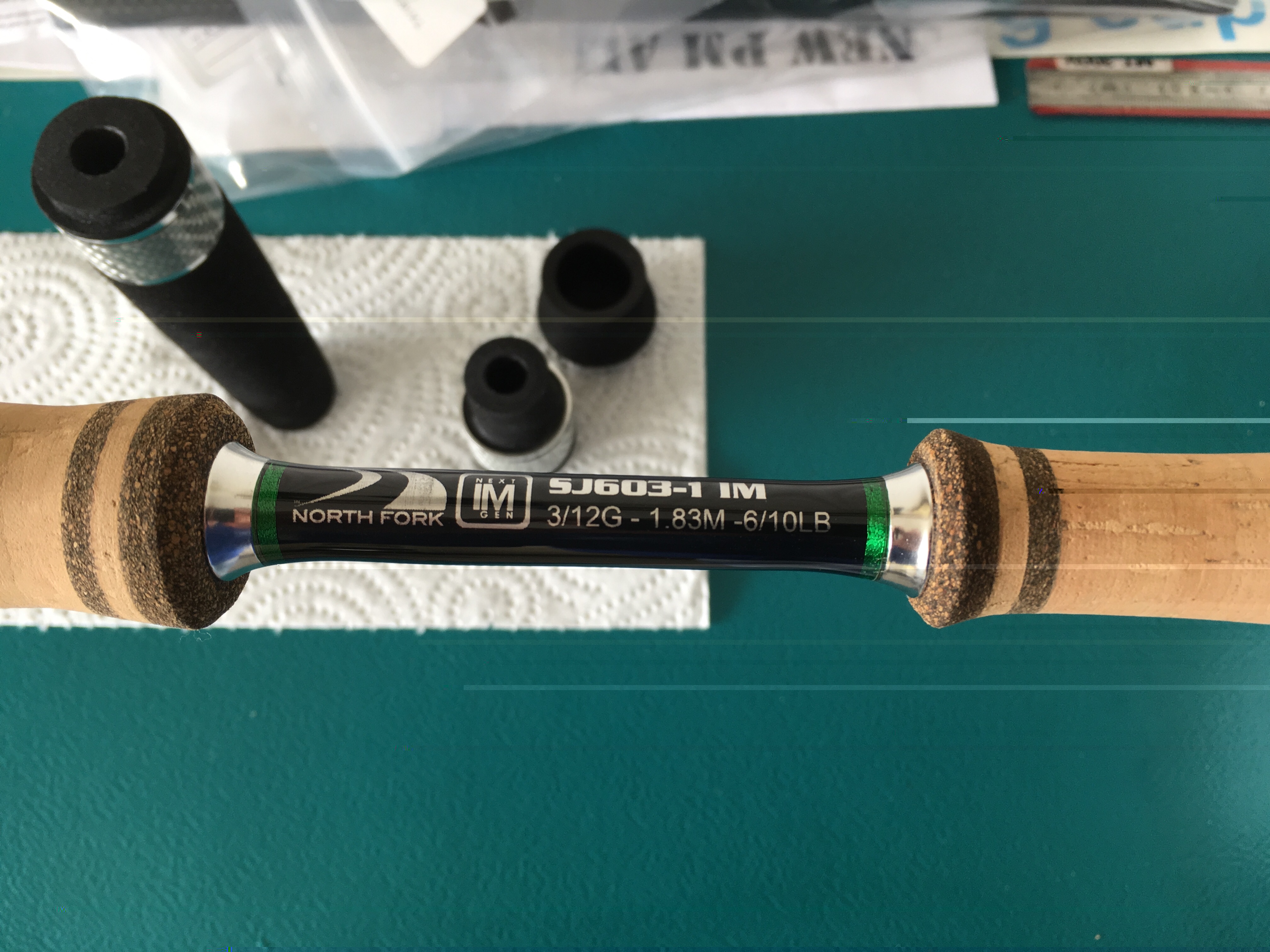

un bon coup de reamer avec la visseuse pour ajuster les différents éléments au diamètre du blank

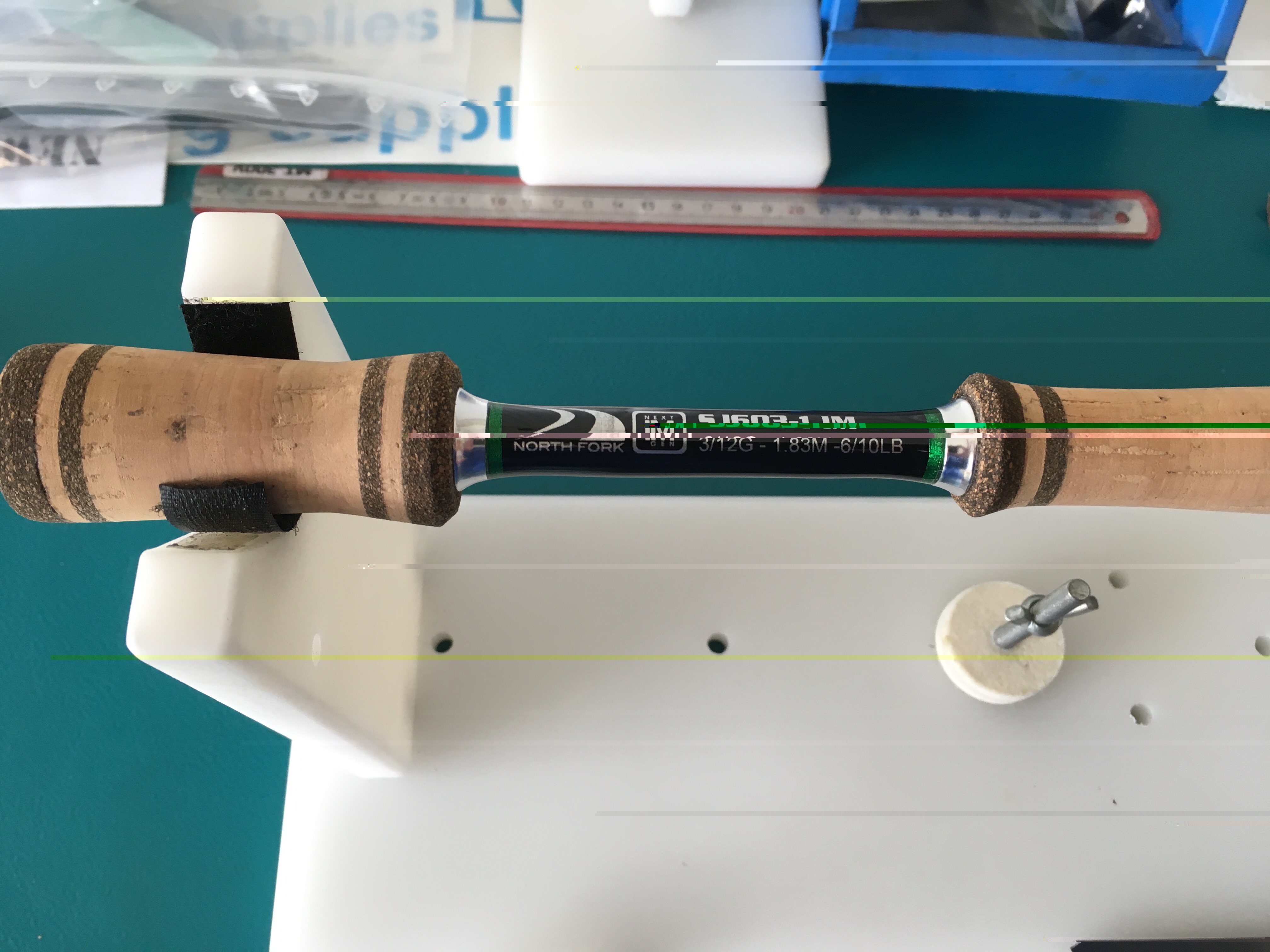

poignée après collage à la colle epoxy rodbuilder republic mélange 50/50 ( pendant environ 3 min)

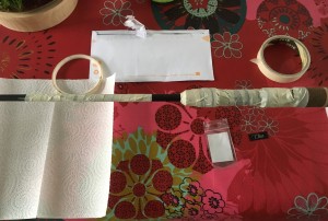

camouflage au scotch papier avant peinture pour faire le fond du sticker
application de la peinture en bombe noir brillant de chez leroy merlin

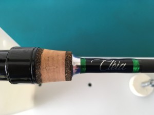

pose et vernissage des 2 stickers, vernis flex coat hight build melange 50/50 (devient opaque au début, mélanger jusqu'a ce que le vernis devienne translucide).
poignée finie

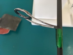

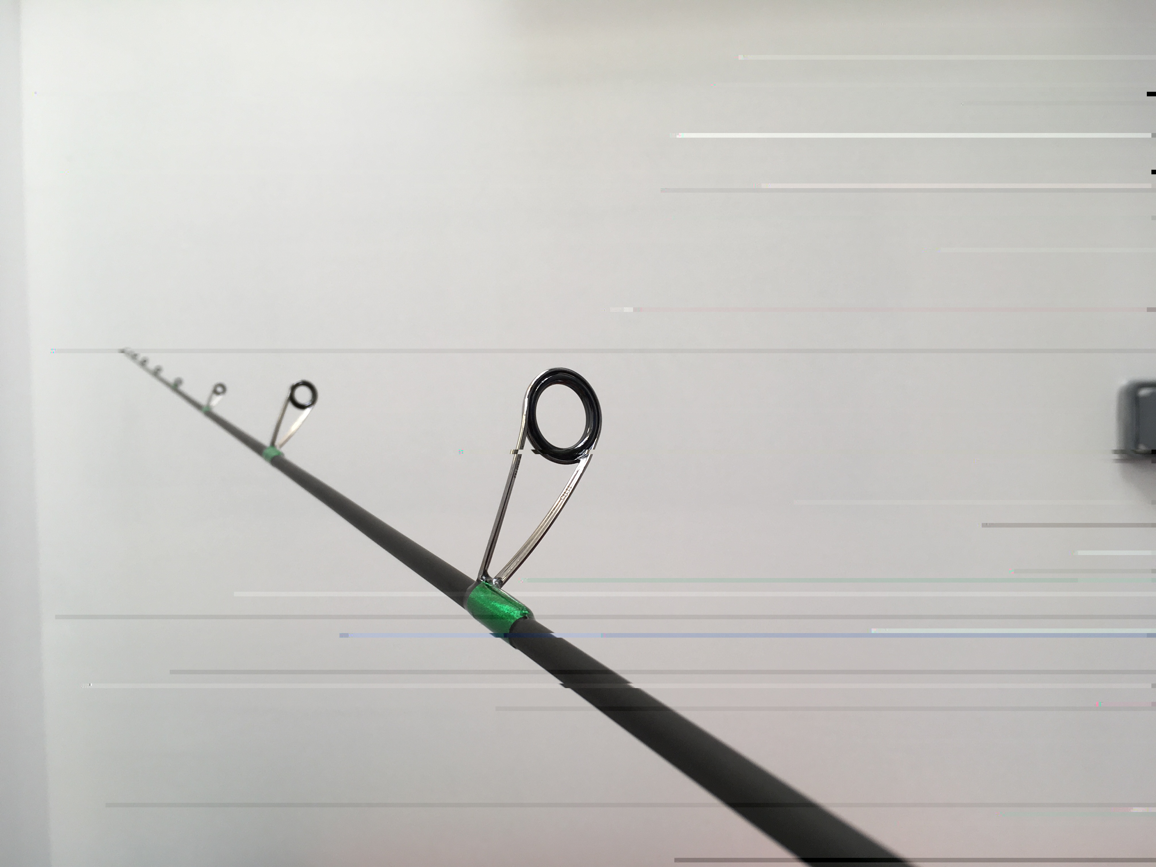

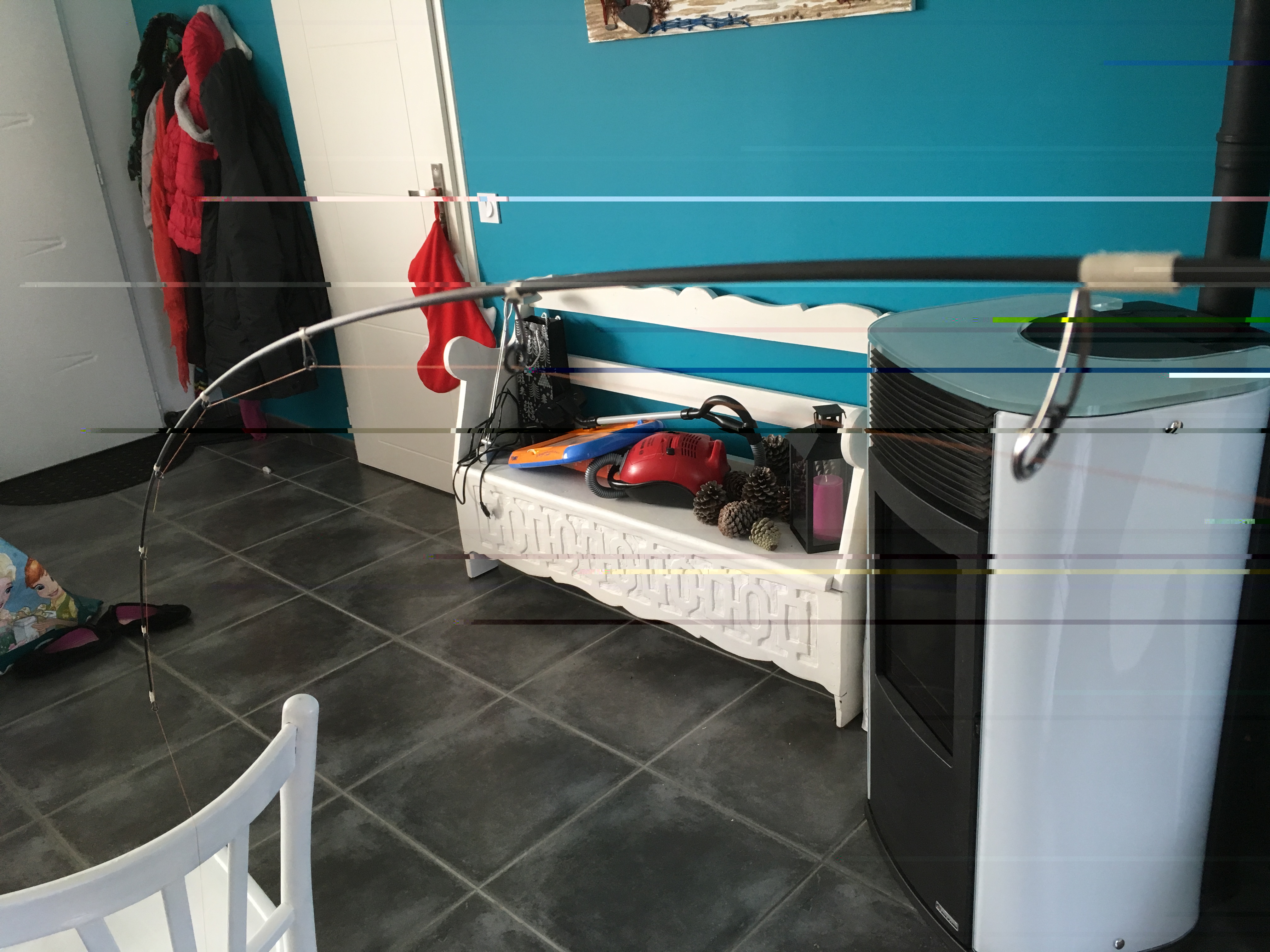

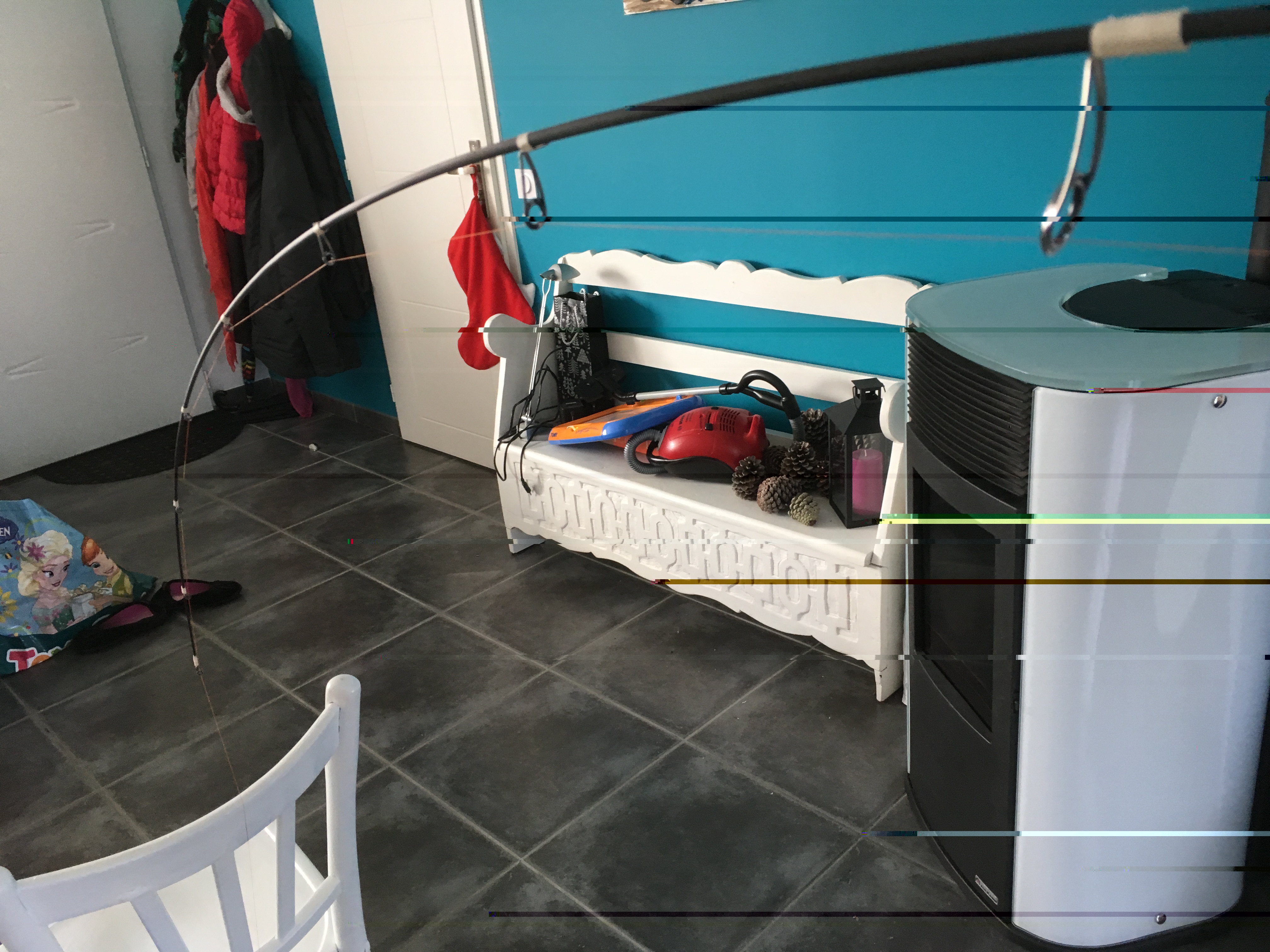

début repartition anneaux avec essais en charge de la bête en prenant comme point de départ la spécification fudji

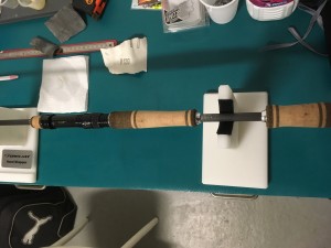

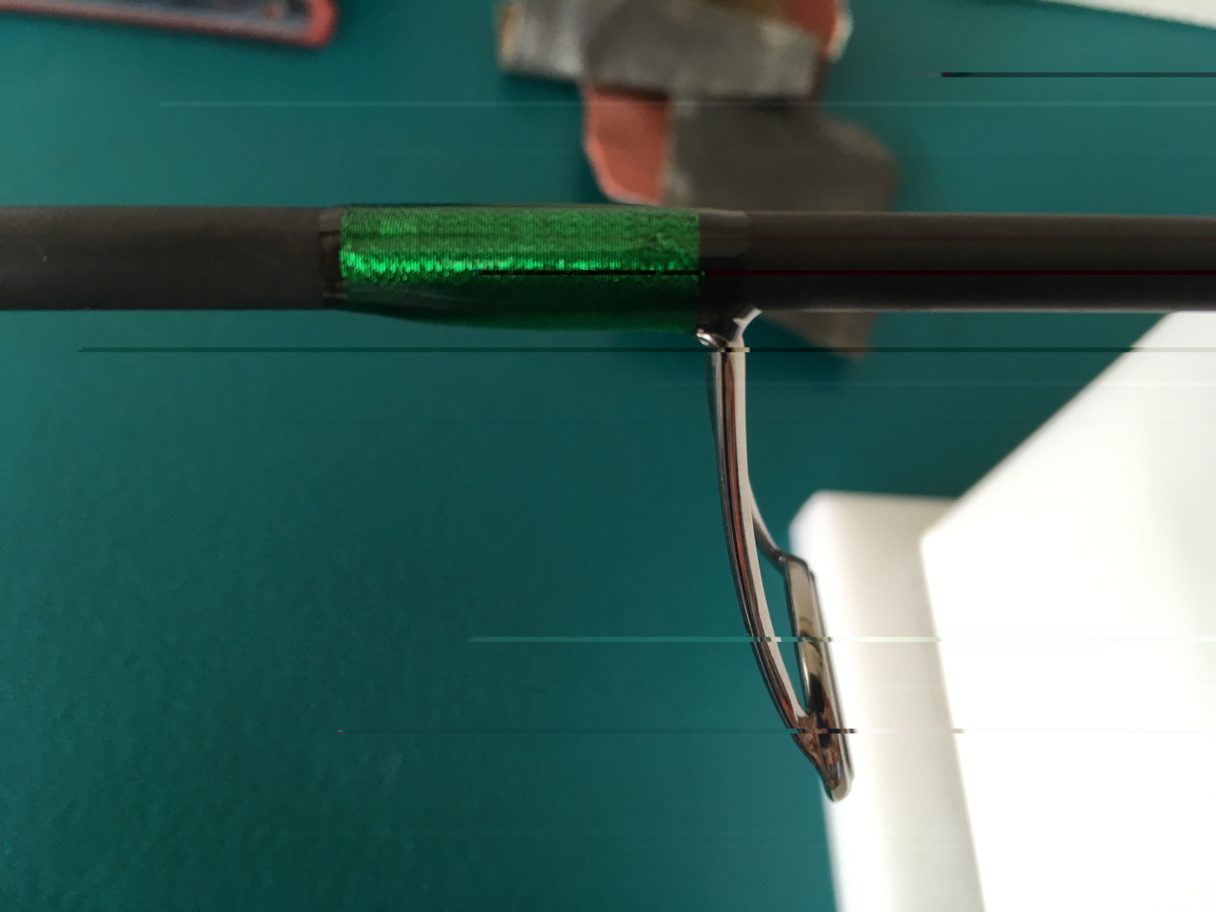

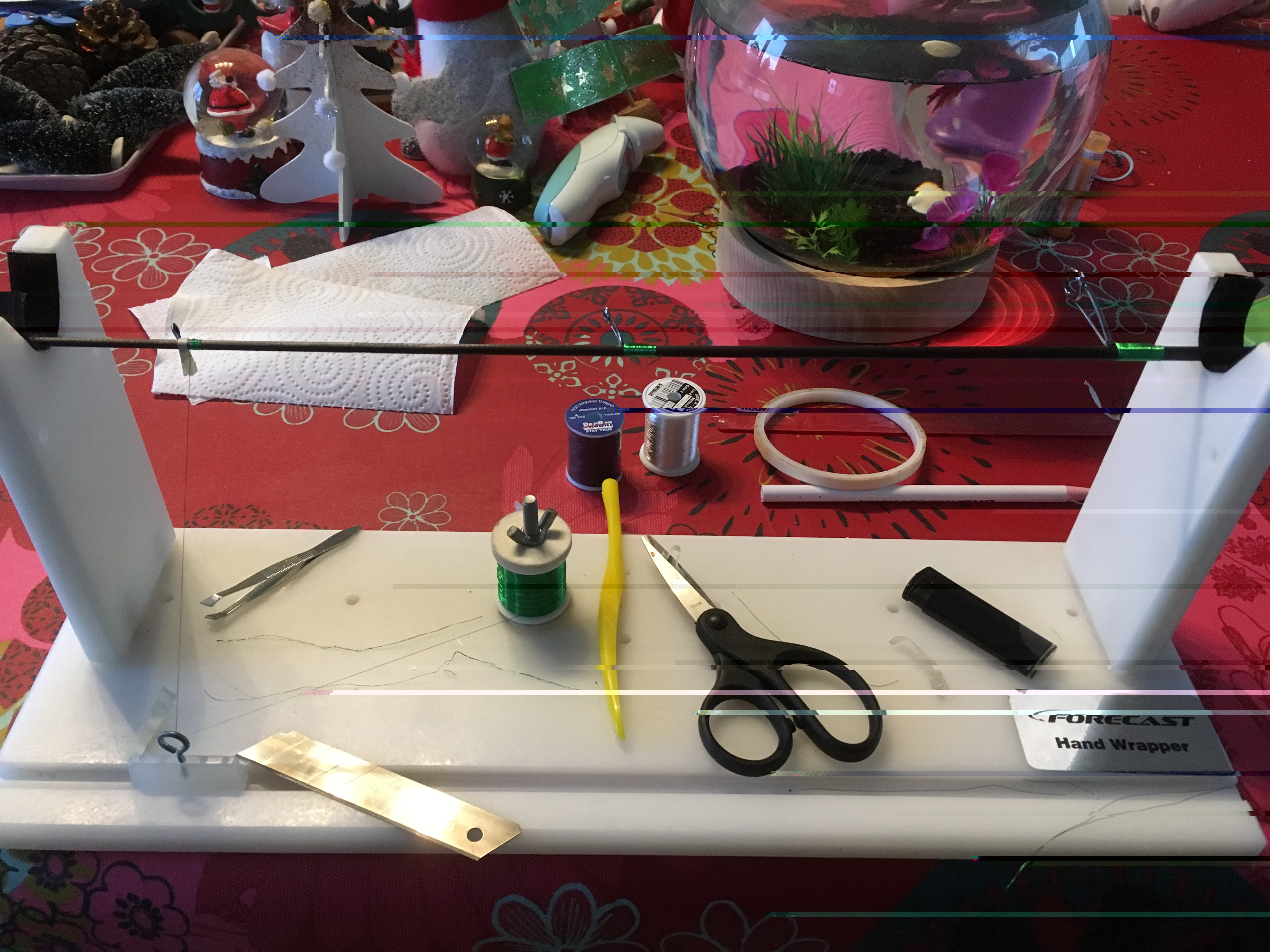

spécification validée on passe sur le banc de montage à l'étape ligatures
canne vernie
Cette poignée une fois en main m'a énormément plût je pense que je la remonterai sur ma futur FW 664-2 IM, vraiment très bonne sensation au toucher et adaptée à mes mains fines, dommage d'ailleurs je l' aurai volontier tester ce petit blank. Voilà le projet est terminé et m'a suivi au salon de Clermont-Ferrand où il a été remis en main propres par Goulven à Mich, le tout est en vidéo sur mon fb et la chaine youtube de Mich pour ceux que le projet pourrais intéresser, n'hésitez pas à nous faire signe.
