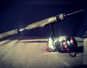

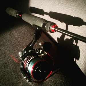

Jai une série de cannes leurres qui sort, thème rouge noir. J'étais parti pour Stendhal mais ce salopard de Pascal m'a grillé pendant que le vernis tournait.
Tant pis, en rouge et noir il restait Jeanne Mas et la CNT. J'aime bien leur chat.
Donc : en plein péché contre les dieux de la mouche, et parce que j'ai des spots de rockfishing pas trop loin du taff : une TR74 super mebaru.
Poignée VSS. Pas reconnue à sa valeur à mon avis. Excellent grip, très simple à monter. No foregrip ras la touffe, un dream butt. Train Alco noir, spé signée mista Éric himself. Vernis dans la tradition punk de l'auteur.
Pack alco black UL (10+1)
spé : 11 - 11 - 11.5 - 12.5 - 13.5 - 14.5 - 15 - 17 - 17 - 23
distance pied / striper : 53
distance pied / butt : 26
