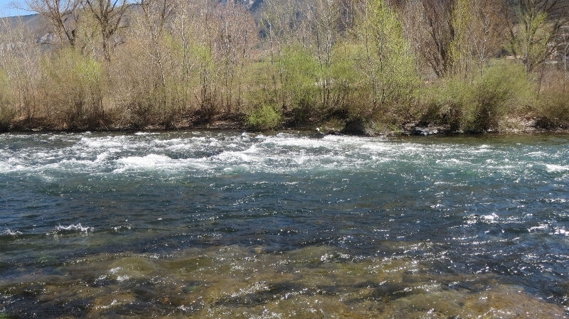

Dans des rivières comme ça

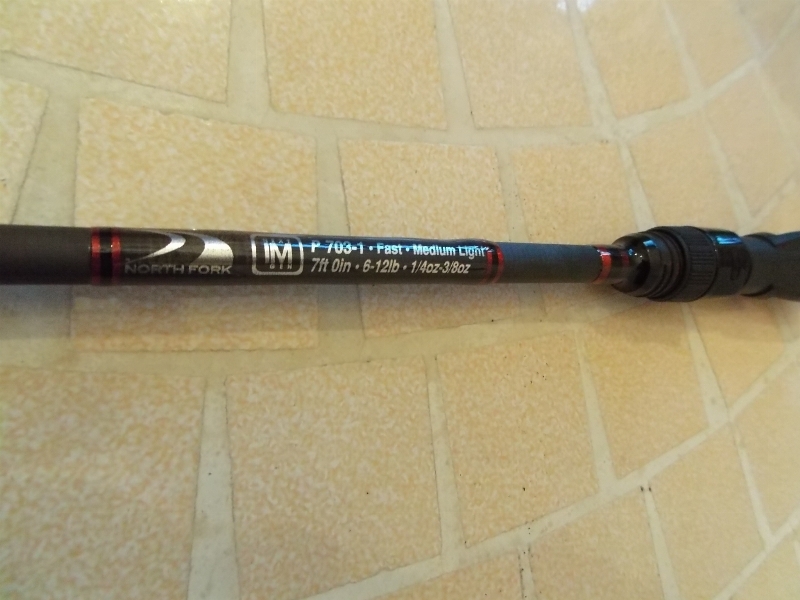

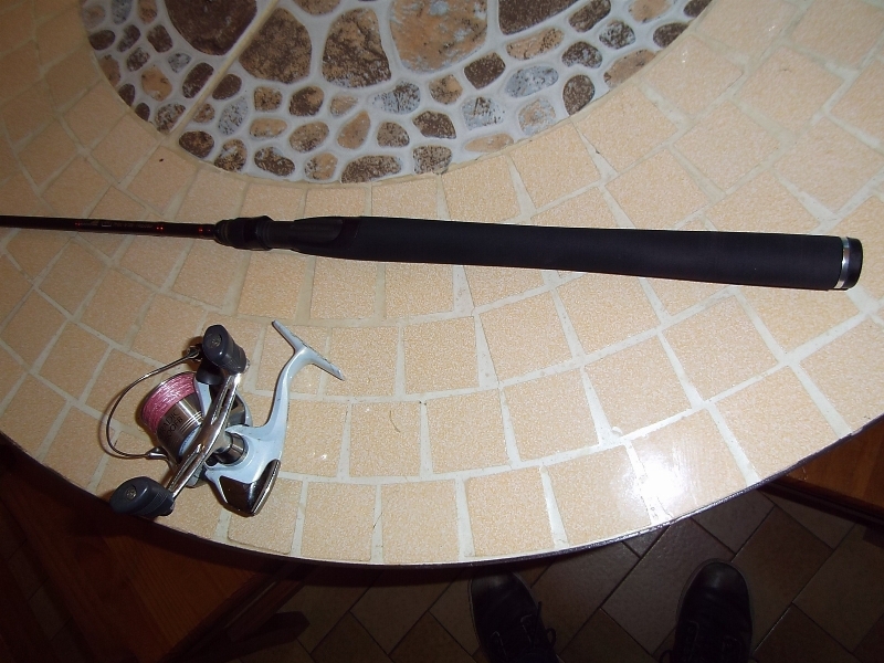

Lors des promo du black friday, un bout de carbone me fait de l'oeil (en fait pas qu'un mais bon, faut bien faire un choix :D ) le P703NFC aux "mensurations" suivantes : tip 1.8 mm butt 10.5 mm action fast donné pour 3/12 grs en leurres 2.13 ml de long pour un poids de 40 grs. Un NFC au prix du MHX : yesssssssssssssssssssss
Si certains suivent, vous me direz : oula Gilou, tu veut une 2.40 et la il n'y a que 2.13 , c'est quoi ce bordel !!!
Décision est prise après longue réflexion ( 10 secondes environ ) : ça doit pas être bien compliqué de la rallonger avec un des morceaux de carbone qui trainent au garage et de camoufler tout ça sous une poignée longue.
La conséquence = commande passée immédiatement

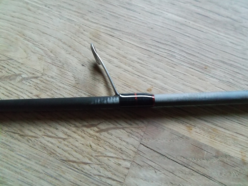

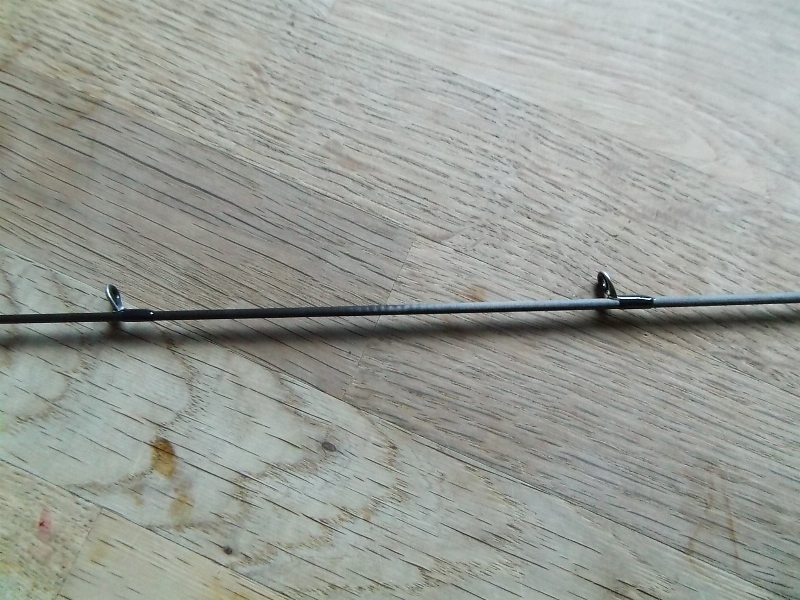

Pour habiller ce bébé, poignée longue, petit butt composite, PM IPS16, une bague no fore grip alu, une rampe d'anneaux alconite sur monture inox dépolie comme suit : 20H 10H 5.5M KT5 X 1 KT4.5 X 6 et anneau de scion 4.5 /1.8

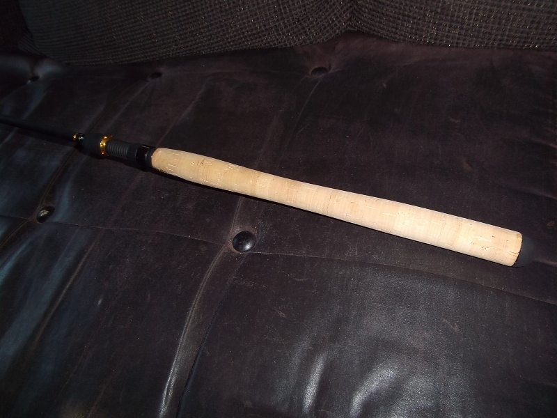

Au début je voulais une poignée liège comme ma petite dernière pour le carna :
Et puis j'ai fait du black comme ça

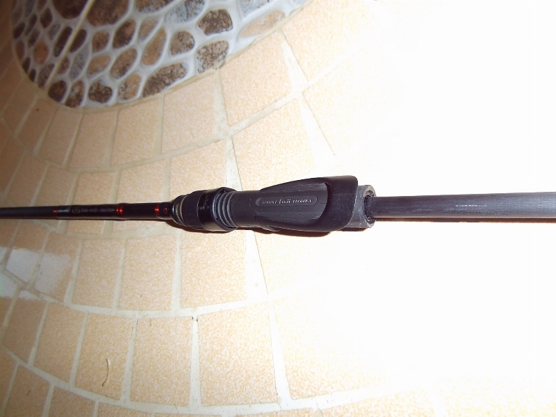

Un détail de la rallonge par emmanchement : 78 mm de prise avec emmanchement renforcé par une découpe d'un morceau de carbone sous le porte moulinet qui s'ajuste au poil de c.....es sur le blank et le PM
Un peu de déco
et quelques ligatures
Une fois de plus, je me suis bien éclaté à monter ce blank ;)
Je ne l'ai pas encore essayé au bord de l'eau, mais les 1eres impressions sont top , zaurez droit à un vrai retour dans quelques semaines.
