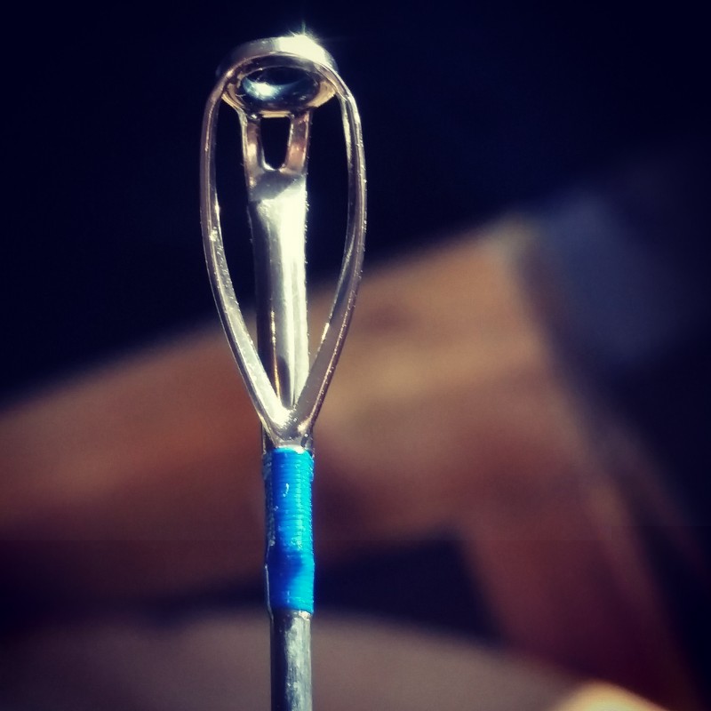

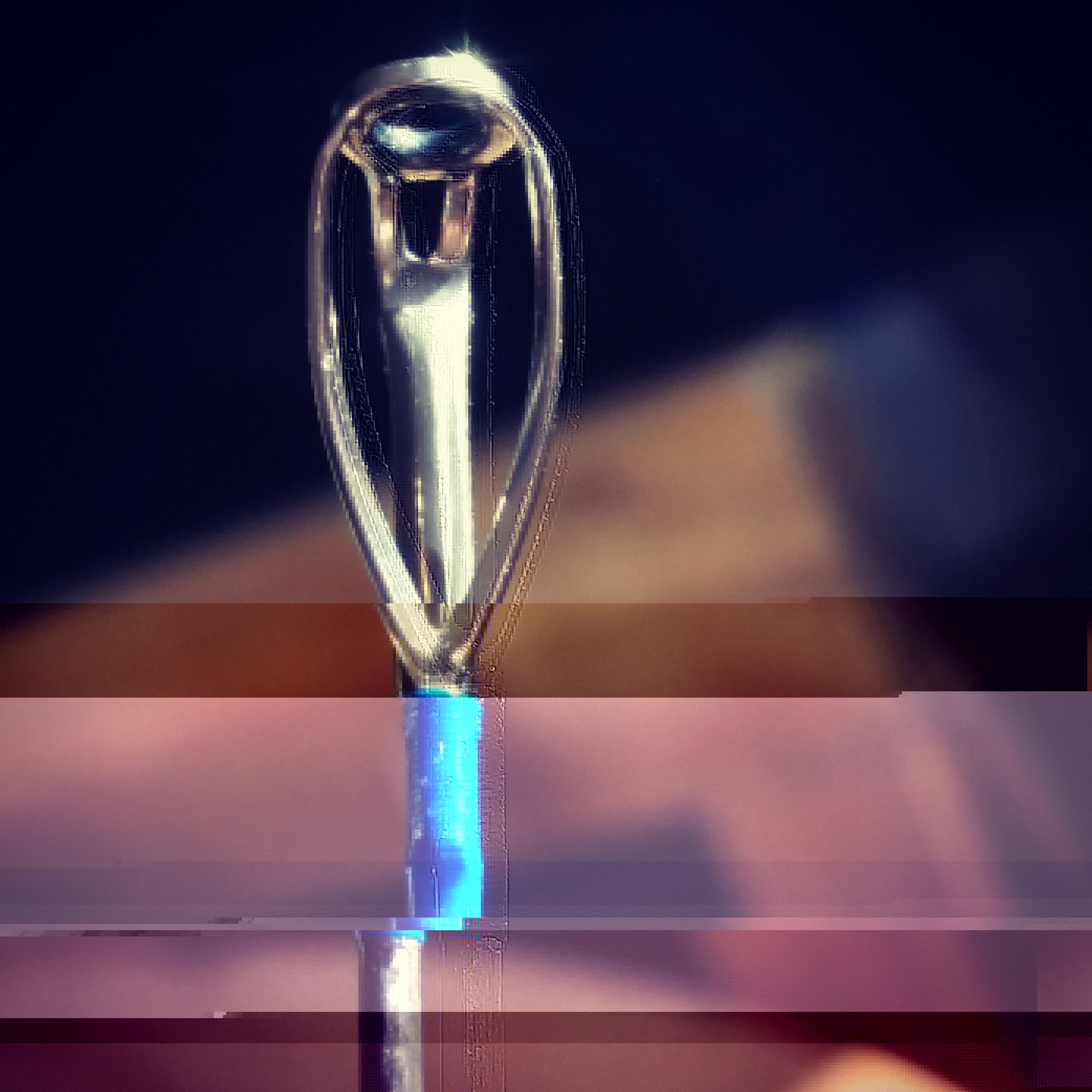

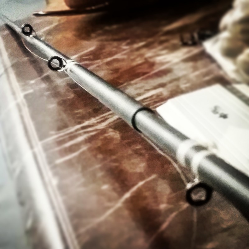

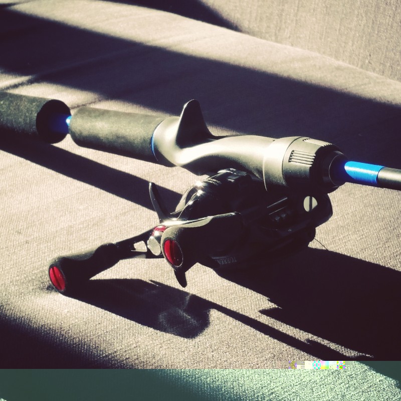

Dernière de la série, un délire un peu free style.
J'avais un blank st1023 qui traînait depuis longtemps, un test de montage Fly qui n'avait pas donné les résultats attendus. Il prenait la poussière gentiment.
Et là les soldes, quelques bouts d'EVA qui traînent dans ma boîte, et un plan moulin casting vraiment pas cher, et je me dis qu'il ne faut pas mourir idiot, y'a pas de raison que ça soient toujours les mêmes qui rigolent.

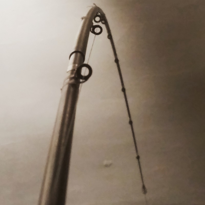

Montage pur free style : j'y connais rien. Jimprovise au feeling. Heureusement quand même que Phil a craqué pour moi un code important : spé casting au cul pour la spirale, spinning pour le tunnel. Aaah ouais pas con. Merci l'ami ! Je regarde ses montages pour avoir une idée de la distance au striper (j'y connais vraiment rien...) : ça tourne autour de 52. Ok. On fera ça.

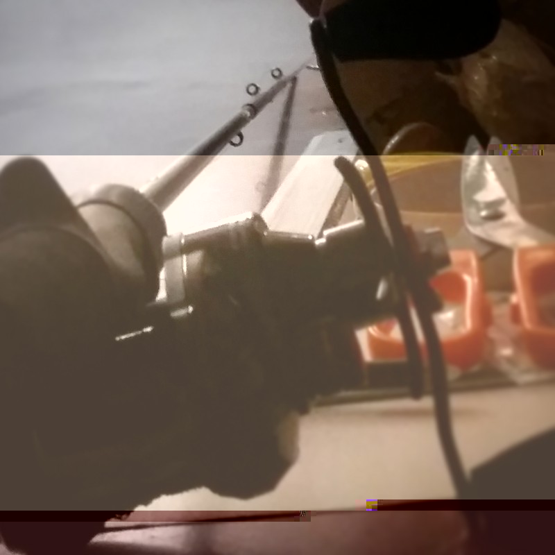

J'avais prévu de tourner en trois mais quelqu'un disait qu'on pouvait partir agressif dans le tour. Et qu'il regrettait toujours de partir trop gros sur le striper. Donc KW 6 puis KT5.
45° - 135° ça marche pas mal à l'oeil et au test en charge, je dis bingo.
blank recoupé à 229 (deux brins asymétriques (134+102)
Spé spirale (inspirée de celles de Phil) : 10+11+12+13+14,5+16+18+21+26
Distance au guide fil : 52

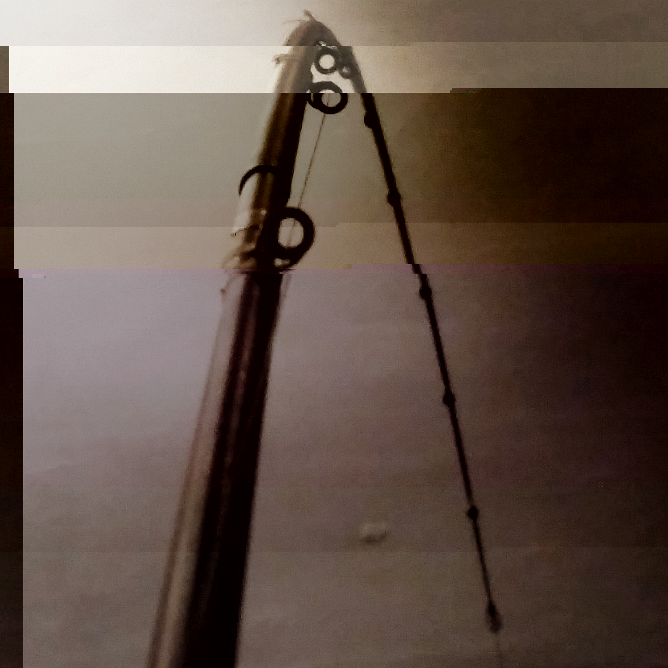

Excellent comme ça a l'air de bien tourner et suivre le blank avec si peu d'anneaux pour passer du dessus au dessous, fallait oser, on dirait que tu tiens un truc
Question certes saugrenue, c'est quoi le programme pêche visé ?

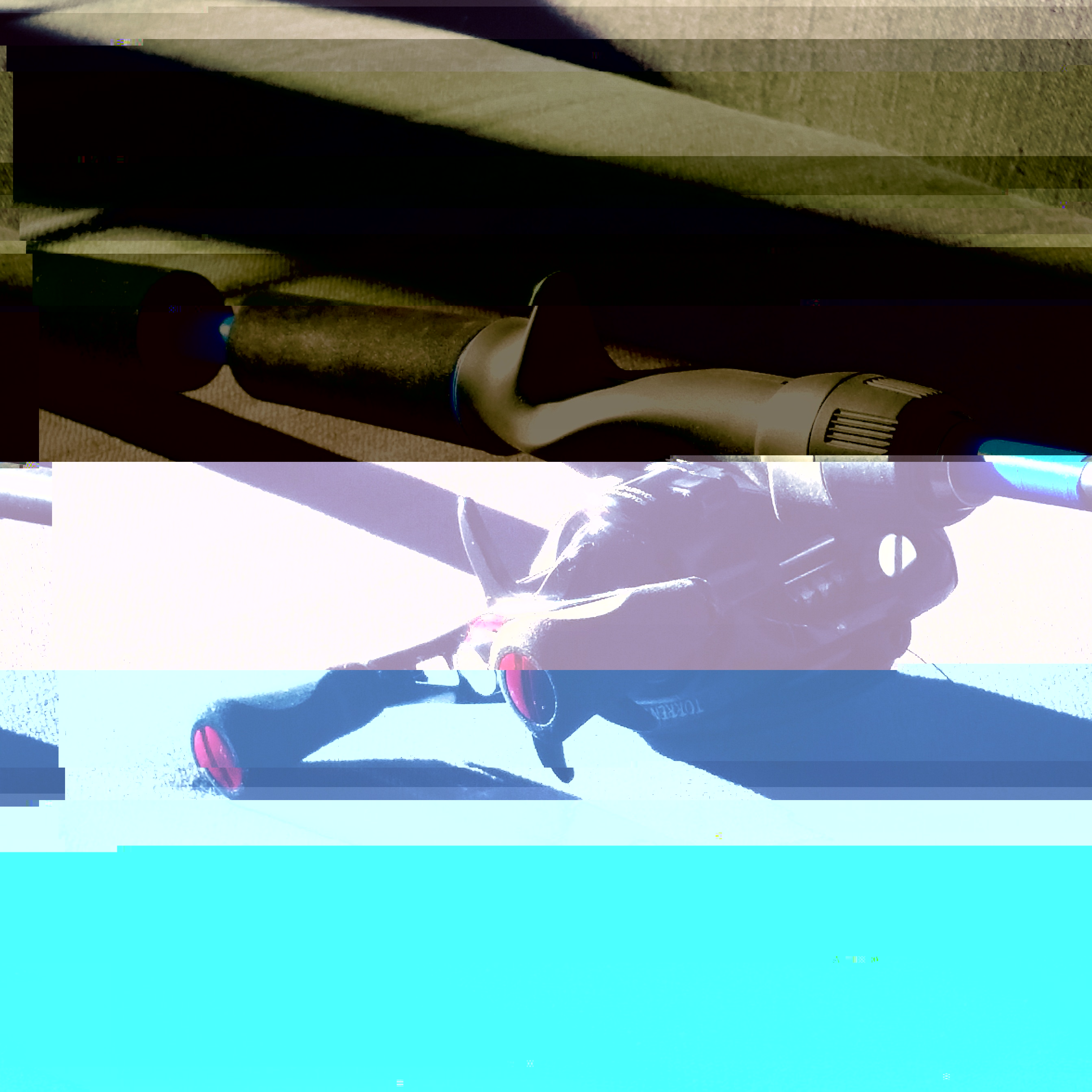

Faire le mariole en casting, pitcher skipper etc. Un truc de cagole quoi.
En fait je ne sais même pas vraiment ce que le blank prendra en leurres vu que je l'ai quand même bien amputé. A vue de nez ça sera 5 12g, on verra.
Mais j'avoue que ça m'excite bien, c'est pas tous les jours qu'on se met à un nouveau mode de pêche.
