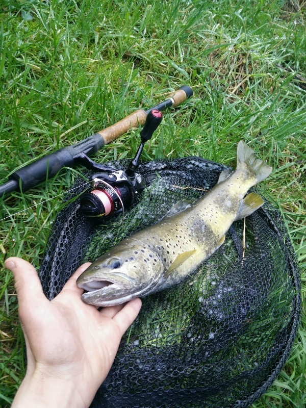

Première touche et première truite, une magnifique sauvage de 40cm qui sort d'une berge, un galère à épuiser, berge de plus d'une mètre de hauteur, sans moyens de bouger, mes petits bras et ma petite épuisette mon fait faire l'équilibriste à plat ventre pour la choper !
Je ne pourrais pas d'écrire l'action en combat car je l'ai prise à mes pieds et j'ai du bloquer ma bannière...
Deux autres truites de 27 et 32cm m'ont rendu visite , et même sur des truites de taille moyenne, j'ai bien apprécié l'action et ce n'étais pas du tout raide ! J'ai pris un max de plaisir ! :D Merci à ceux qui m'ont conseillé ce blank !

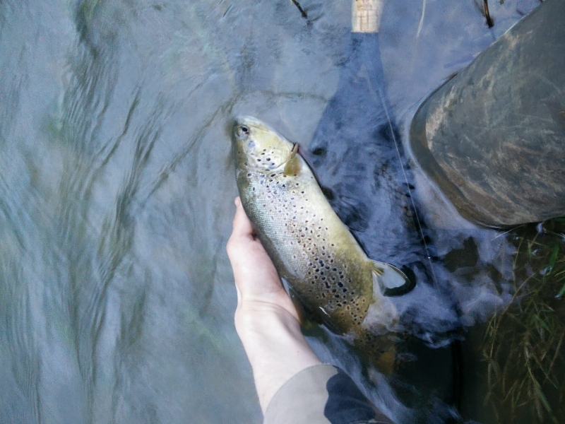

J'ai percé le bois a 14mm de diamètre pour éviter la rigidité que pourrait apporter le bois, et le blank était approximativement a 13 mm, la bague, à un micro poil devrait faire 14,000001 de diamètre (j'exagère un peu) mais j'avais presque pas de marge de manœuvre ... Franchement pour le moment j'apprécie, vu les eaux hautes, le courant, ca me permet de bien brider le poisson et sans décrocher particulièrement, encore des belles aujourd'hui 44cm, 37cm et 40cm :)
Je me fais bien plaisir, le d-contact 85 c'est franchement top sur cette canne ! Malheureusement à trop être au ras du fond il a fini par y rester :(

De beaux poissons en perspectives :) Et encore une belle de 45cm ce soir, vivement que je tombe sur beaucoup plus beau ;)
