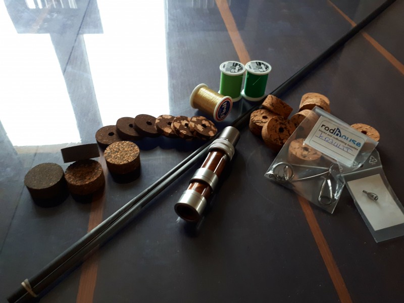

dans un premier temps la liste de courses:
(160.32 Kio) Téléchargé 0 fois
et la reception du tout:
J'avais déjà le PM Alps et les bagues ce qui expliquent leur absence de la commande.

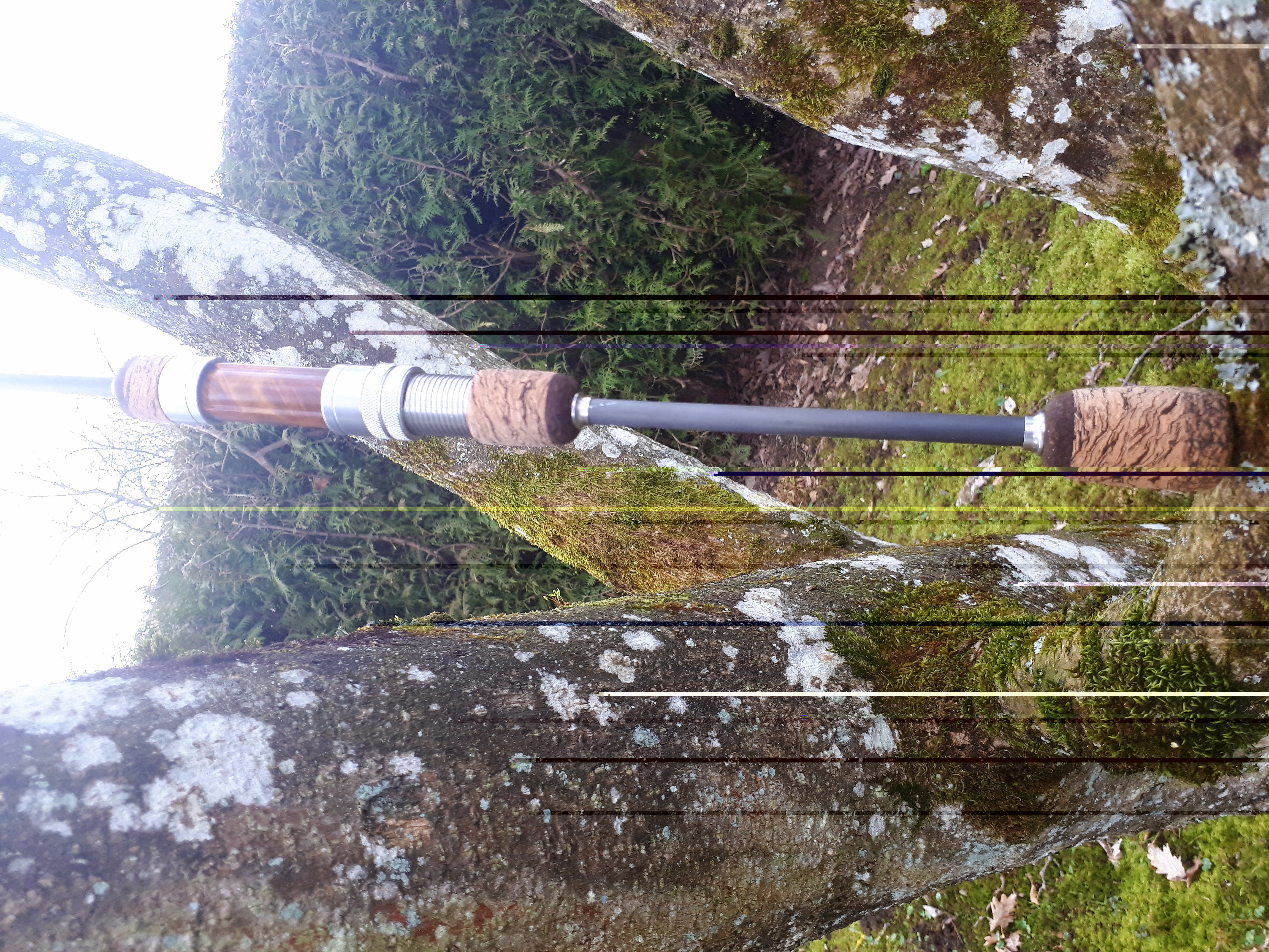

Prise de mesure pour l'emplacement du PM, je vais volontairement faire un talon long, 27 cm du butt au pied du moulin, pour plusieurs raisons: le blank est un peu long pour les rivières que je pêche et je ne voulais pas recouper, j'aime bien avoir un bon appui sur l'avant bras en combat avec un beau poisson, et ensuite je trouve que j'ai un meilleur equilibre de la canne avec un talon un peu plus long.
Pour la poignée, ca sera donc rondelles de liège de différente couleurs, collées, reamées, et montées en split grip (parce que j'aime bien :D )

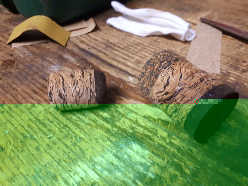

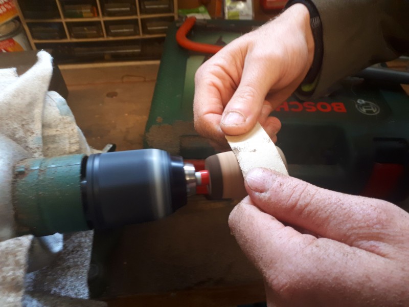

Après le choix de la combinaison gagnante, c'est collage des rondelles, poncage et reamage:
Pour le tournage j'utilise une perceuse, fixée dans un étau. Pour moi, n'ayant pas de tour et ayant la flemme d'en bricoler un, ca va bien. Après pour tourner une poignée longue, il faudra passer sur un tour ou bricoler un support pour la tige sur laquelle est fixé la poignée liège, dans l'axe de la perceuse, sinon avec la longueur de la poignée, en tournant ca a tendance a vriller légèrement et on a plus un resultat très propre 5je ne sais pas si je suis très clair sur ce coup là :D )

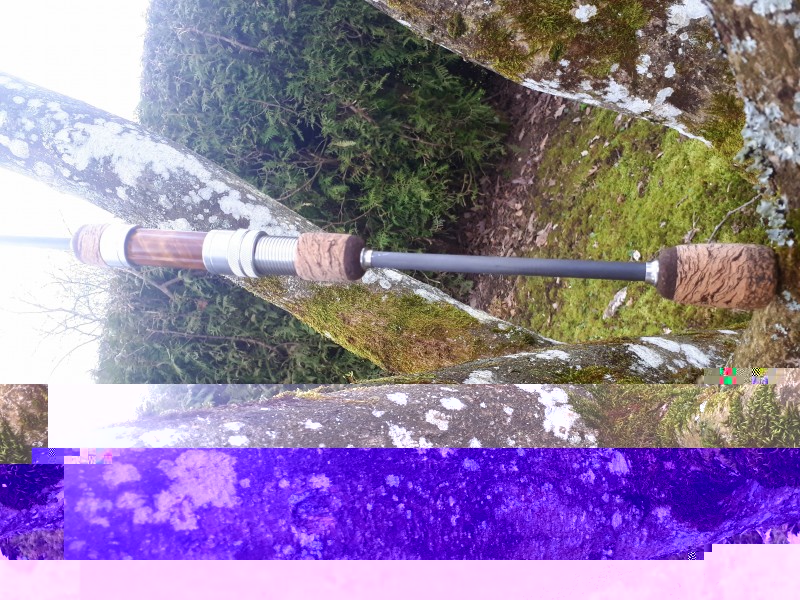

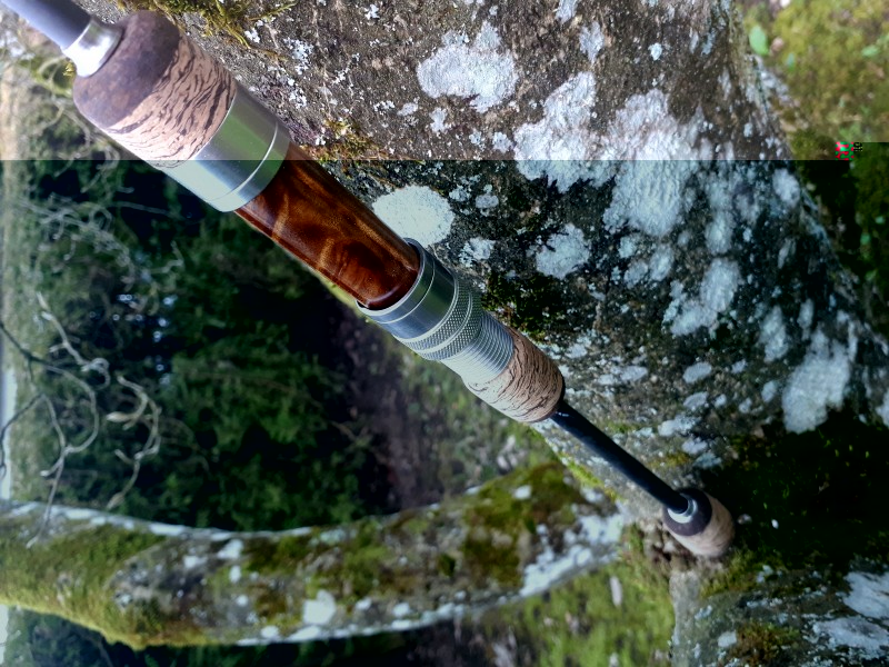

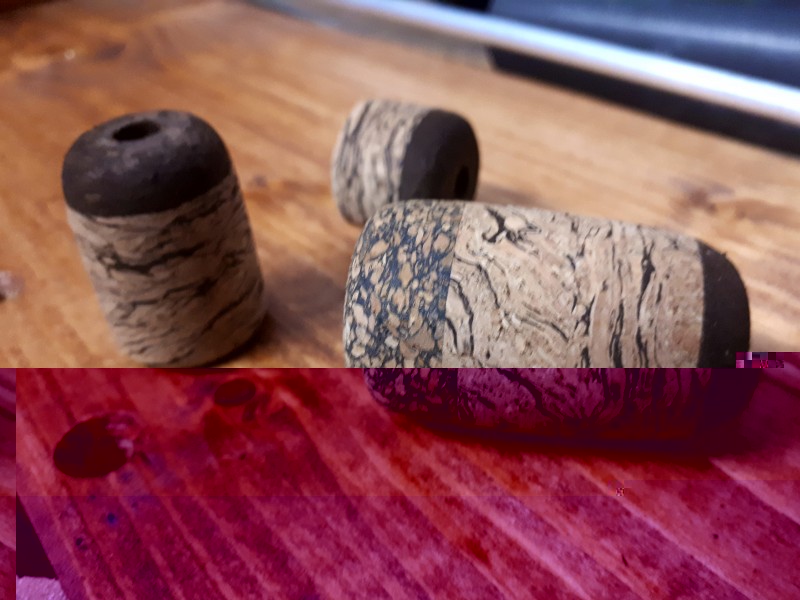

Et voila pour le moment ou j'en suis, les éléments en lièges sont tournés, la prochaine étape c'est l'encollage de tout les éléments de la poignée!
Les différent éléments en liège:
Et le rendu provisoire avant collage:
La suite prochainement ;)
Messages : 6807
Re: Montage d'une canne à truite (fw662-2)
ça fait très bouillette "bonhomme de neige" tes butts :D
vivement la suite :ugeek:

Du genre ça:
J'ai toujours été un artiste incompris :mrgreen:

Super projet Nico, hâte de voir la suite et tes vidéos ... Meme projet actuellement!!! Truite, liège et FW-662-2... J'attends des nouvelles du Boss pour ma commande spéciale... ;)
johann
Messages : 46
Inscription : 01 févr. 2014 15:06
Localisation : breizh
Message par johann »
elle est magnifique ,j'adore l'association du pm avec le liège,d'ailleurs pas trop dur a tourner
