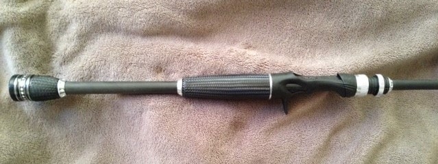

Bon voila j'ai enfin commencé a monter
cette canne sera montée en spirale torzite et sera destinée a la recherche du sandre principalement
en vertical mais pas exclusivement elle lancera aussi de temps en temps
Alors voici la liste:
-Blank NFC 664-HM
-grip carbon tex
-PM alps MVT + ecrou MVT DKN
-bague ALPS alu
-fighting butt forecast
-bague TRC alps
-Anneau torzite KWT 8 6 5.5 et tunnel en KT 4.5 et anneau de scion torzite TLGTT 4.5 2(5)
J'ai fini de montés poignée + PM:
reste les anneaux et la que me conseilleriez vous au niveau des angles pour la rotation ?
et merci a Kiberen et lesfilmus qui m'ont bien aider a choisir les element de poignee et anneaux

Joli! Bel assemblage niveau esthétique!

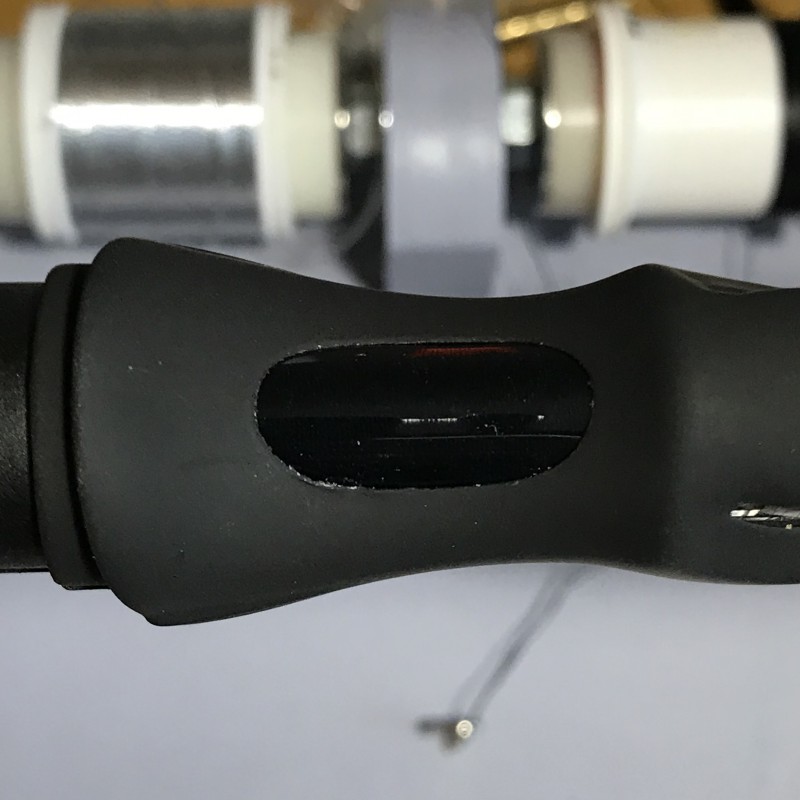

Le porte-moulinet tombait pile poil où tu voulais?

Jolie comme tout, carbone + PM alps + NFC en HM les chicots des zanders vont prendre cher...

Ben là ma question, elle était plutôt dans l'autre sens ;-)
J'ai monté le même PM sur le même blank, à environ la même distance du talon que ce que prévoyait Chubschubs. J'avais dû reamer légèrement (compliqué de beaucoup reamer sur ce PM de tte façon).
Prendre la taille au-dessus, effectivement, l'astuce de la ligature aurait pu être intéressante. Mais pour moi, l'idée de prendre ce PM, c'était l'avoir le plus collé au blank pour optimiser le carbone sur carbone ;-) même si je ne suis pas sûr que ça aurait vraiment changé grand chose au niveau résonnance avec une lig en-dessous, mais pour moi, ça serait resté dans la tête :-D

Kiberen a écrit :même si je ne suis pas sûr que ça aurait vraiment changé grand chose au niveau résonnance avec une lig en-dessous, mais pour moi, ça serait resté dans la tête :-D
Je crois que c’est souvent notre problème à tous, mon souci de vouloir encul—- les coléoptères... :D
