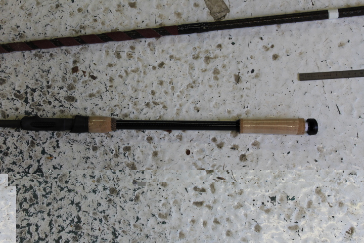

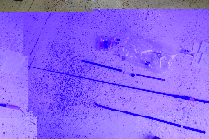

La poignée ça va ressembler à ça c est soft soit avec un tube carbone soit sans car
Le tube carbone ne descendait pas assez bas au niveau du talon j ai reamé un peu l interieur et j ai gagné environ 4 cm cependant il me reste 1 cm que je n arriverais pas à rattrapé donc dillem soit je coupe 1 cm de mon blank ....grrr je sais pas si c est jouable ou alors je ne mets pas le tube carbone jusqu en bas !!
J hésite vous en pensez quoi ?

Si il ne te manque qu un 1cm, y a pas moyen de rattraper ca avec la ligature decorative?
Quelle est ta distance entre les 2 lieges? tu peux peut etre remplacer le tube carbone par les stickers carbone:
https://www.rodhouse.fr/fr/custom-blank ... skinz.html
Ca fait 15x8cm. Si pas assez long, tu peux faire une ligature sur la"cicatrice" entre les 2 bouts de stickers

byron722 a écrit :Si il ne te manque qu un 1cm, y a pas moyen de rattraper ca avec la ligature decorative?
oui j aurais pu à mon avis remplacer le tube carbone par des stickers mais comme j avais besoin du TC pour le porte moulinet j ai tenter et comme c est ma premiere ....lol
Mais une ligature ça va peut etre etre jouable....par contre c est une bague en alu qui vient en buté je pourrais vernir dessus quand meme?
Messages : 6802
Re: Montage MB 705 HM
Pour 1cm moi je coupe direct sans me poser la question ;) ça changera rien aux caractéristiques de ton blank :!:

byron722
Messages : 1135
Message par byron722 »
Je ne l avais meme pas envisagé! Clairement la bonne solution sans se prendre la tete! :mrgreen:
magic a écrit :Pour 1cm moi je coupe direct sans me poser la question ;) ça changera rien aux caractéristiques de ton blank :!:
Pareil ! Ça ne changera rien et tu auras l'esthétique voulu ! Un tour de scotch de peintre et tu coupe par dessus à la scie à métaux :)

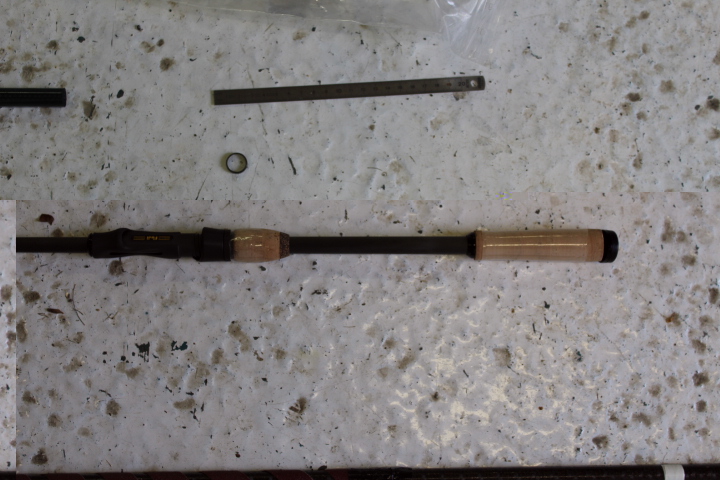

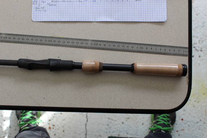

Bon voilà j ai pris l option de couper le blanck 5mm exactement j'ai reamé doucement le tube carbone et il est descendu presque qu au bout j'espere qu il tiendra dans le temps et qu il n est pas trop affaibli .... avec la colle je pense et j espere que que ça ira
J ai commencé à coller les 2 premiers élements (liege et butt) je vais maintenant attaquer le PM ,Le TC et les bagues pour l instant ça se passe bien pourvu que ça dure..... :D
La poignée ça donne ça ....

loy15
Messages : 2672
Localisation : Cantal
Message par loy15 »
Top! Ne t'inquiètes pas pour le tube carbone : il ne repose pas sur du vide, il y a de la colle dessous et le blank, ça ne bougera pas, je l'ai fait un paque de fois ;)
samlille
Messages : 179
Inscription : 05 févr. 2018 17:28
Message par samlille »
ça y est c'est collé ça été nickel j ai rattrapé un peu avec du scotch de peintre pour le tube carbone ça à l air nickel ....
Par contre pour le sens du blank j ai eu comme l impression qu il y en avait 2.....enfin bon on verrra bien à l utilisation
Y a plus qu a avoir un peu de tps pour commencer les ligatures ça risque d etre chaud je trouve les anneaux petit mais bon .... ;)
