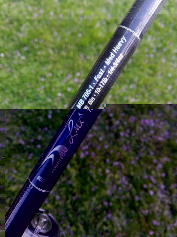

J'ai enfin pu tester en réel mon dernier montage: j'ai nommé le MB705 Delta de chez NFC .
Pour le montage, je le voulais argent et noir, du coup EVA pour le For Grip et un Grip long lui aussi en EVA, rampe d'anneau Frosted Silver M, le PM est un IPS SilverBlade de chez Rodbuilders' Republic, un butt Alps Deluxe DBE-TC/S, ligature noires agrémentées d'un trim band argent, pour la répartition j'ai pris la spé Fuji pour les blanks de 7' +
Je voulais un blank pouvant lancer des leurres de 10 gr voir un peu moins jusqu'à 30/35gr, pour pêcher le pike en début de saison et le bar en bateau et aussi un peu du bord.
Ayant été bien content de mon MB767 Delta, j'ai donc choisi son petit frère le 705.

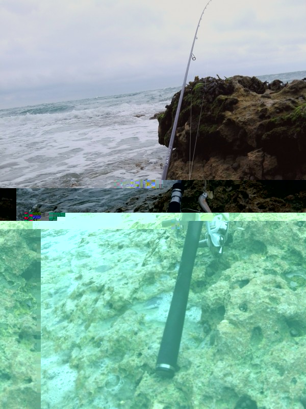

Avec Max, on décide donc de se faire une session du bord et de faire un comparatif entre mon MB705 et son SJ705.
Pour vous situer l'environnement de ce test : pêche de la montante en bord de mer le matin et pêche dans le port du Havre l'AM, temps de merde toute la journée avec du vent , la plupart du temps en pleine gueule et pour couronner le tout de la pluie :mrgreen:
Je loupe un fish au leurre de surface le matin, Max tape un ptit bar l'AM et moi un mulet de 50 au mini-jig et par la bouche en plus :shock:
J'ai pêché avec des BM 90 avec des TP de 10 et 5 gr, des BM120 avec des TP de 12 et 25gr, des CrazySandEel 150 avec des TP de 10 et 20gr, des PowerTail 44mm de 18gr, des leurres de surfaces de 15 a 28 gr, des LD de 10 a 15 cm, et des mini-jigs de 10gr.
Et voici ce que ressort de ce test en grandeur nature:
Les points positifs
- Malgré le vent de face, ça lance plutôt bien, les leurres denses sont envoyé a plus de 40m, pour un blank de cette taille c'est plus que respectable. Pour info j'avais une tresse en PE1.5, je pense que j'aurais pu gagner qq mètres avec une tresse plus fine.
- je sentais la caudale de mes BM, la vibration de la queue de mes crazy
- je savais si j’étais sur des algues, sur de la roche ou sur du sable
- je sentais si une algue s'était accrochée sur mon leurre
- il lance des LS de 4"avec une TP de 5 gr sans problème et patate sans effort un BM 120 + TP de 25
- très agréable a pêcher même sur une journée entière
- le mulet n'a pas fait le mariole et a de suite compris qu'il ne faisait pas le poids :twisted:
Les points moins positifs car franchement je n'ai pas trouvé de points négatifs :geek:
- c'est une action vraiment typée LS, on l'a bien remarqué en le comparant avec le SJ qui lui est plus typé LD
- peut être un peu sec, a mon gout, pour animer correctement un leurre de surface en oualquingue ze daugue, je lui préfère le SJ
Pour faire un bilan rapide, ce MB705, même si la résonance n'est pas au niveau d'un HM, est une réelle surprise, dans cette gamme de prix je pense qu'il n'a pas d’équivalent.
un excellent choix si votre pêche est a 80 % LS et 20% LD, si c'est l'inverse il faudra privilégier le SJ705.
à défaut de fish , j'ai fait quelques photos de l'engin ;)
Edlepecheur aka Mr 45000 ;o)

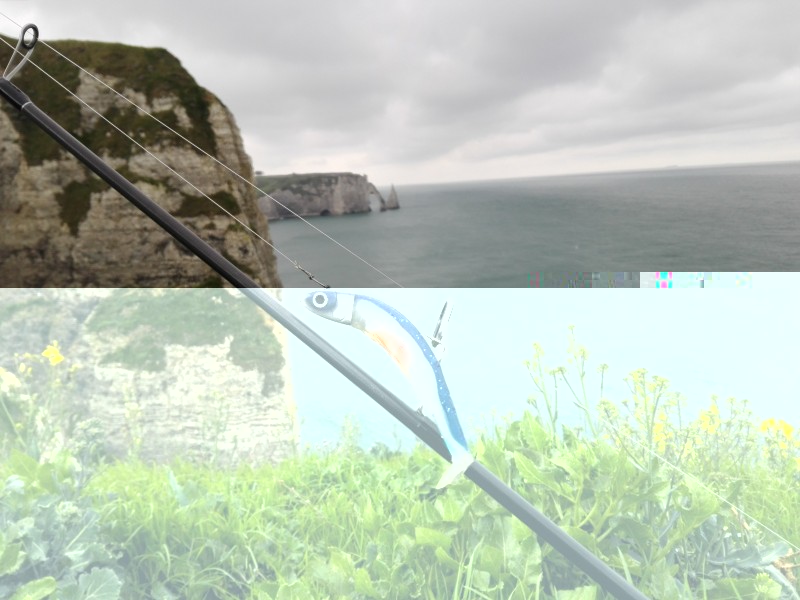

jolie la avec la photo de la falaise en arrière plan du est du coin?
Bon secteur de pêche

trutta a écrit :jolie la avec la photo de la falaise en arrière plan du est du coin?
Prometteur ce spot, en effet ;)
je ne suis malheureusement pas du coin , on a fait 2h de route :mrgreen:
