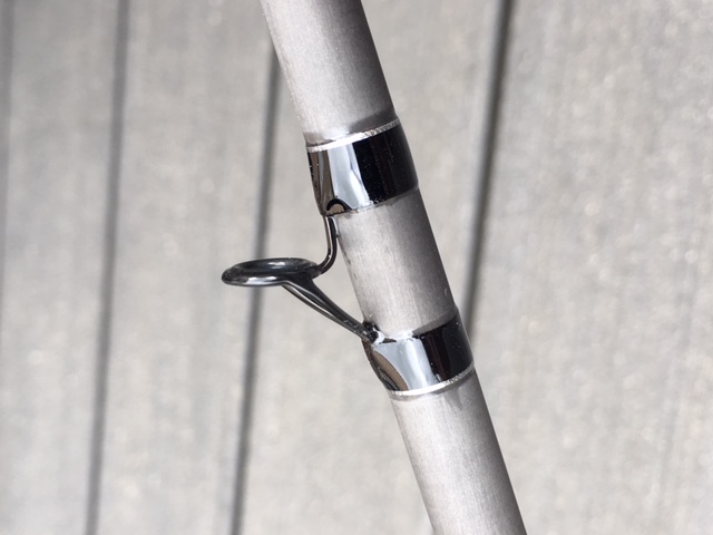

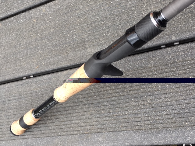

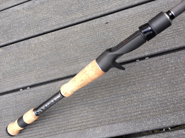

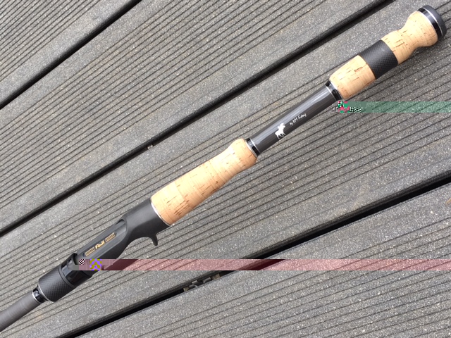

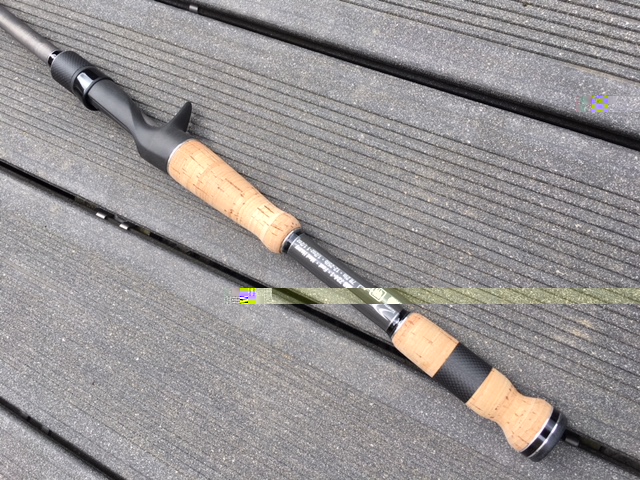

Montage en spirale (FUJI Alconite BLGAT 4.5-5.0 suivi de 6 BKTAG4.5 puis rotation en BKBAG5, BKBAG6 et BKWAG8).
Pour le porte-moulinet WCS16 en haut du ECS D16 et bague Matagi K16-CBTOP Silver et tube carbone Matagi CK-K16SM pour habiller le KDPS16 Black (raccourci).
Une bague Matagi RSR-16 Silver pour la jonction (en accord avec les APC RING SILVER).
Split grip tourné en liège avec insertion d'une bague carbone (un autre CB-K16SM).
Pour finir en bas par un buut avec bague noire intégrée (BCA_B)
Ligature Noire liserés chrome.
