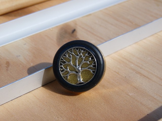

Etape une, le talon alu pour lequel j'ai trouvé une jolie petite breloque "Arbre de vie", un tit coup de résine et c'est parti!
Talon avec incrust "Arbre de vie"

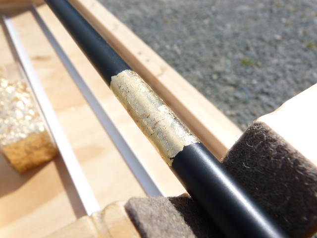

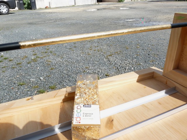

Etape deux, le nerf de la guerre...que je pare d'une robe dorée réalisée à la feuille d'or. Une partie au dessus du talon, une avant le Quick Lock monté en bas (me laissant la place pour appliquer l'autocollant constructeur) et vingt centimètre au dessus de la poignée avant.
Pour l'instant c'est brut, mais ce sera vernis quand elle passera sur le tour!
Dorure talon
Dorure talon
Dorure du haut, avec le matériau en dessous.

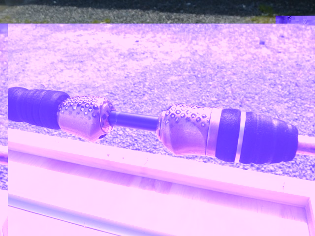

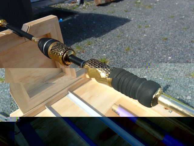

Je me suis ensuite occupé de mon PM, apprêt, peinture dorée, écaillage noir relevé d'une pointe de feuille d'or sur chaque écaille et enfin vernis.
Je suis assez content du résultat quand même...!
PM coté Quick Lock
PM coté Quick Lock
PM coté Fore Grip
PM coté Fore Grip

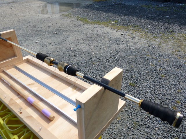

Vue d'ensemble assemblée fictivement
