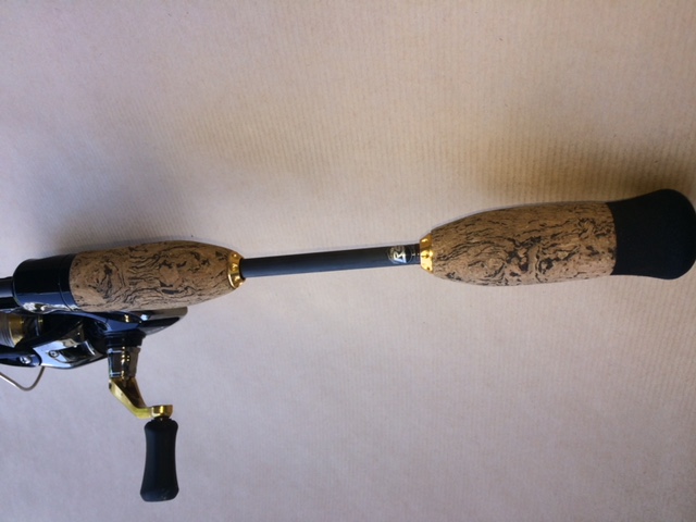

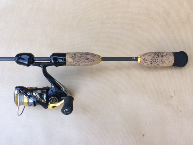

Et voilà ma petite dernière...

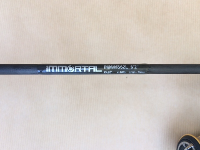

Choix du blank par rapport à deux choses:
- j’ai le 62mx pour la verticale, mais je me suis rendu compte qu’il est quand même bon lanceur et qu’en gratte, sa sensibilité est très appréciable pour le sandre! Mais comme j’aime bien pêcher léger en gratte... (TP de 2,5 à 4grs la plupart du temps)
- quand mes rivières habituelles ne sont pas pêchables, je m’oriente sur deux petites rivières où la mouche devient très complexe! Problème, je n’avais pas de canne pour la pêche de la truite au leurre ou à la cuillère...
Par contre, le gris chrome métallique, bof bof pour faire dans la discrétion pour la truite... Du coup, blank gratté, et puis ça faisait un moment que je voulais me tourner des poignées liège vertical... le liège sur le chrome, moyen au niveau esthétique, à mon goût...

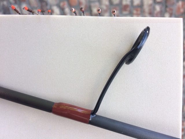

Anneaux alconites, répartition fuji Kr... alors, j’ai pas pris les côtes, j’ai fait dans la fainéantise... j’ai pris ma 62mx, et j’ai fait reproduit à l’identique! Comme de tte façon, ce seront les mêmes moulins dessus... par contre, j’ai réduit les anneaux, tunnel en 4 (bref’ pack UL de la boutique, contre pack L pour la 62mx). Au final, ça passe nickel.
Poids final: 74,65 grs
Un petit défaut par contre... après grattage, l’anneau de pointe recommandé pour le blank devient un peu grand... ligature et sur-lig sur la pointe avant de coller l’anneau, mais bon, ça me plaît moyen, je changerai l’anneau à la prochaine commande. Ça changera rien à la pêche de tte façon!
Rapide test jeudi soir: pas mal, je sentais très bien mes petits poissons nageurs de 3-4 grs, bonne action pour les faire travailler, précise... bon après, ce n’est pas ma pêche non plus, vraiment pas! Donc je l’ai mise dans les mains du pote, à qui il n’a fallu qu’un lancer pour valider! En combat, une décroche à mes pieds, petites truites... ce n’était pas le bon jour pour tester le blank, les eaux se prêtaient beaucoup plus au vers au toc, ce jour-là.
Hâte de le tester sur les petits sandres dans une semaine!! (Ouverture du carnassier le week-end prochain en Belgique)... à moins que j’aille aux Pays-Bas demain (ouverture du carna aujourd’hui, aux P-B) mais bon, les mouches de mai étant de sortie...

Joli petite 62l, tu as utilisé quoi comme fil marron pour tes ligatures ?
Kiberen
Messages : 1161
Re: IMMWS 62L
Message par Kiberen »
J’ai utilisé du Fuji NoCP-011 en taille A (chestnut)

Kiberen a écrit :J’ai utilisé du Fuji NoCP-011 en taille A (chestnut)
Merci et hop pour la prochaine

Le chestnut j'avais utilisé ça sur ma FW702, j'adore le rendu, il se marie à merveille avec le liège que tu as utilisé!
