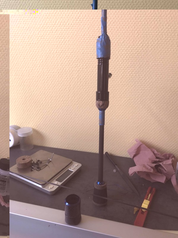

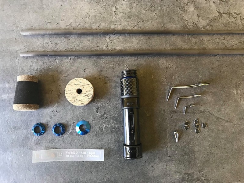

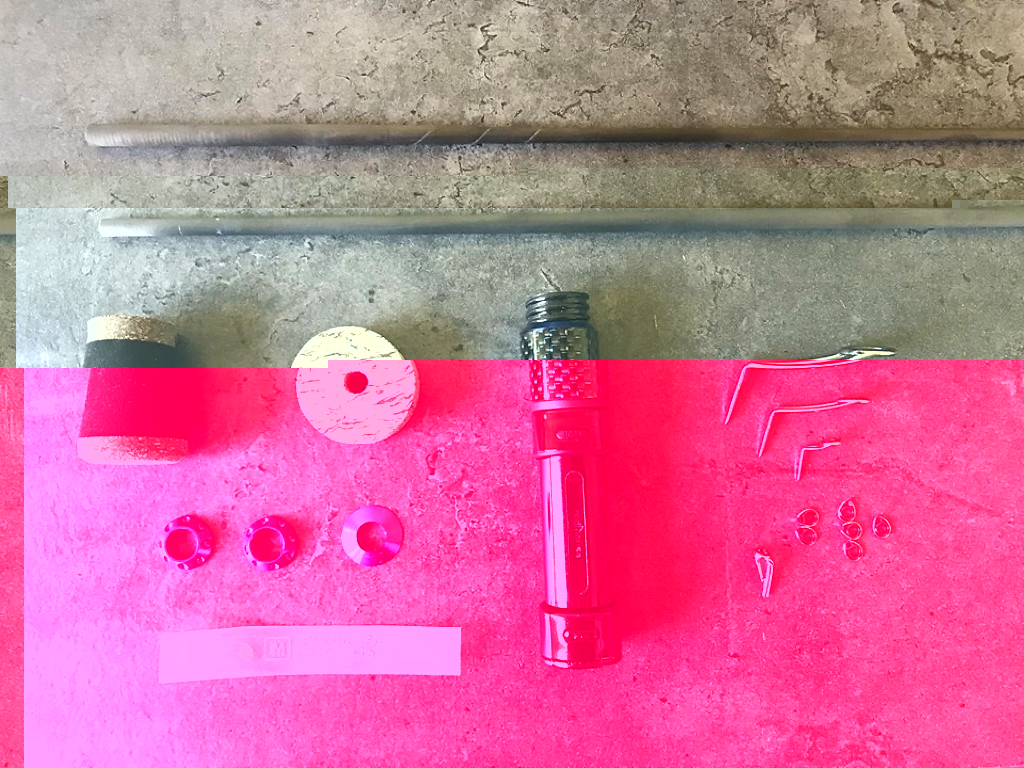

Le blank
Le PM DPS en version Dark Emperor
Un foregrip KDPS carbone à reflets bleu (Matagi) quelques bagues, 1 cork ring un butt EVA/Liège et une rampe torzite, et roulez jeunesse !
Le set complet :

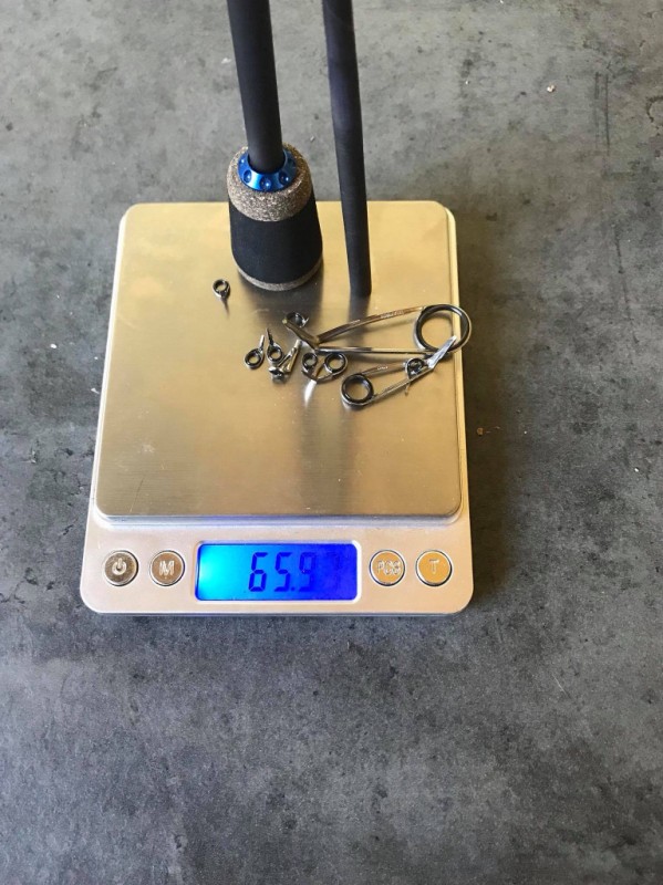

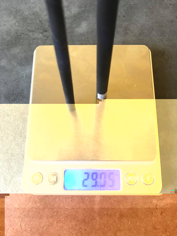

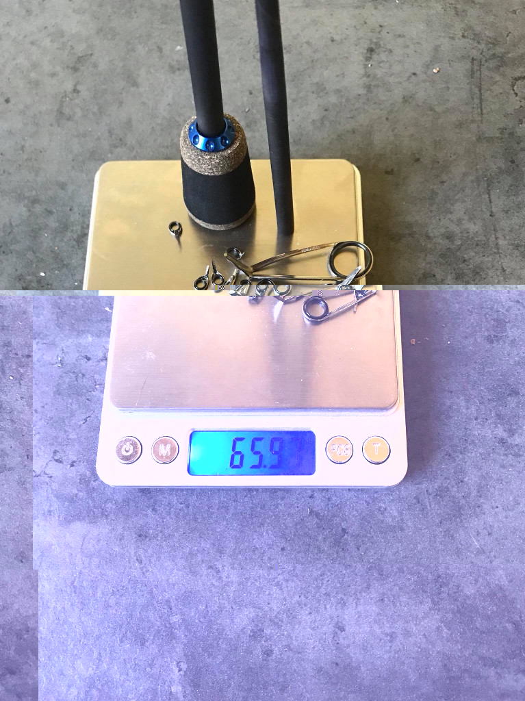

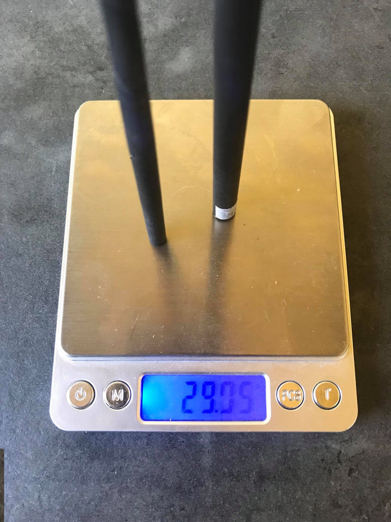

Poids du blank nu :

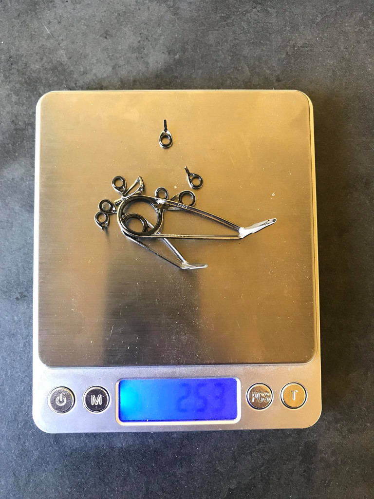

La rampe d'anneaux, un montage classique, réduction sur 3 et tunnel en 4.5, sachant que la distance n'est pas cruciale à la truite, donc réduction en 16-8-5.5

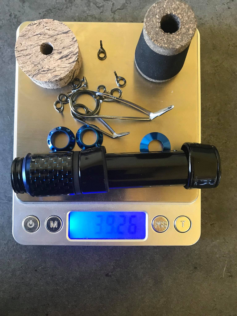

Le poids des pièces, avant reamage et tournage :
Phenix : 790H
MHX : F905-4
Matagi : TR86
Tout ce que j'ai monté

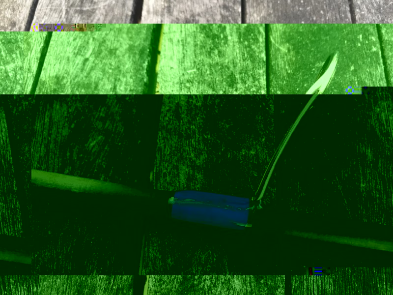

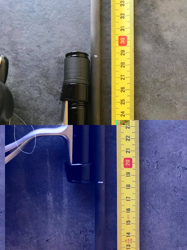

On repère l'emplacement du moulinet, dans le cas présent 23cm, poignée courte, pour faciliter les lancés "sous la canne"

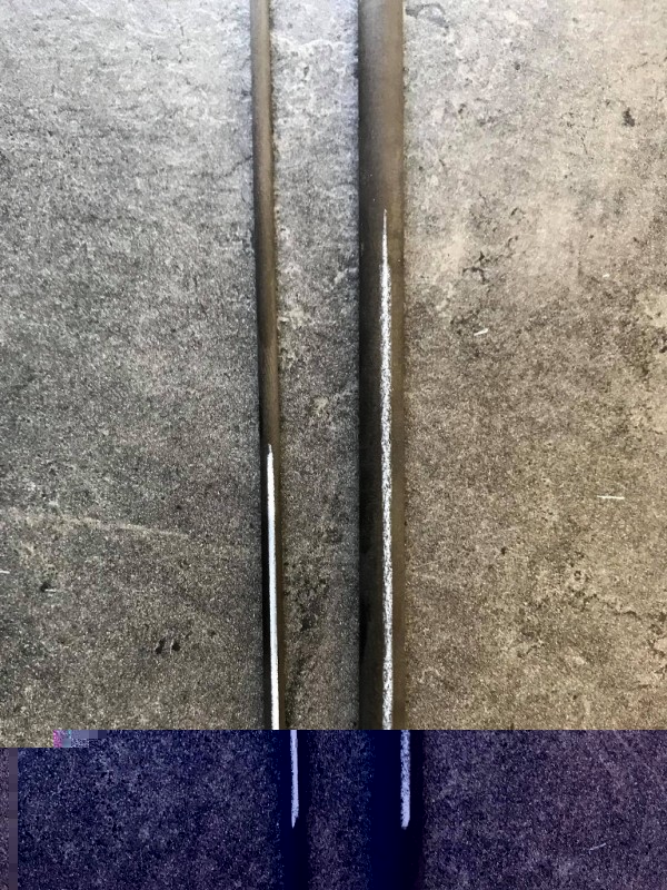

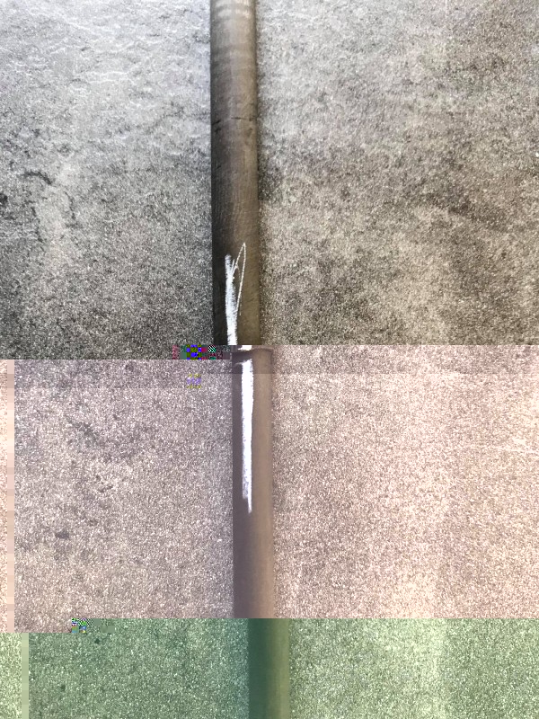

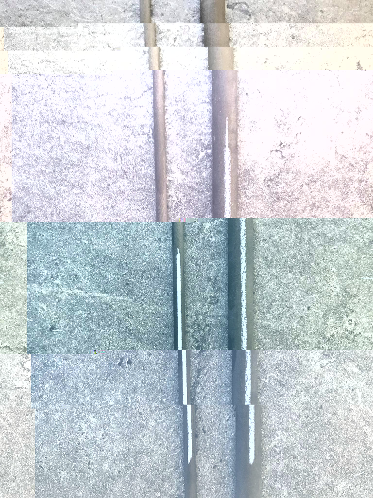

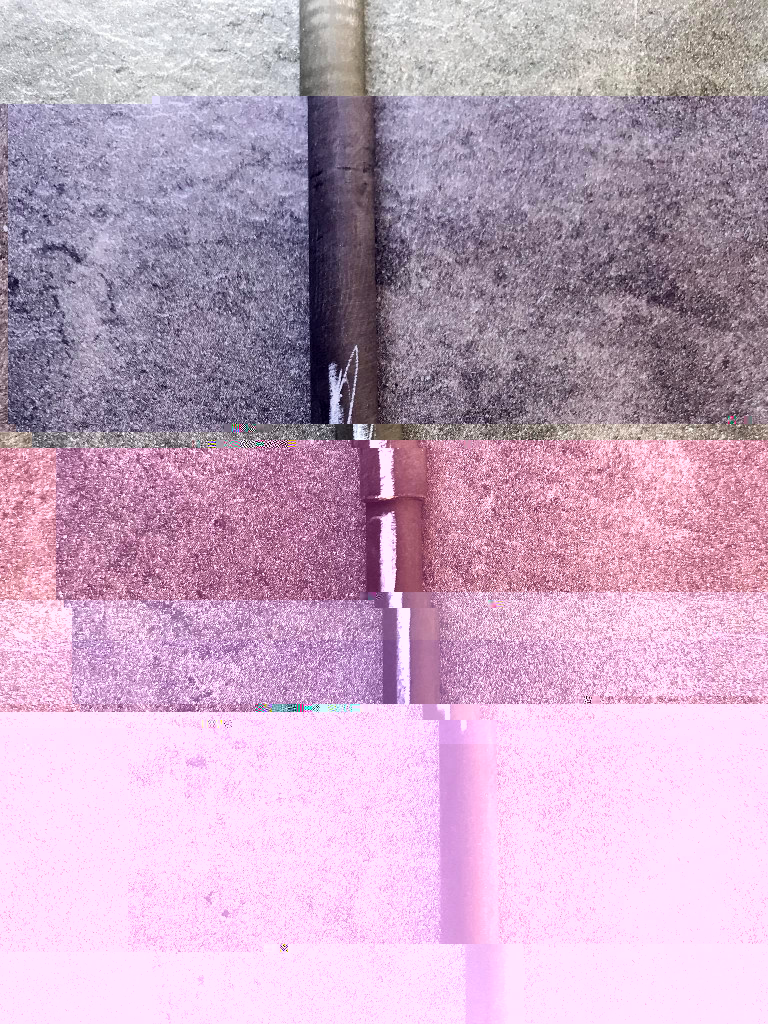

On repère l'épine de chaque brin, le talon est assez flex pour le faire en pression :
Puis on aligne les brins pour qu'aboutés on trouve l'épine "moyenne". Habituellement, il y a un écart, pas là, çà reste aligné, on marque à l'emmanchement, plus facile pour la suite.

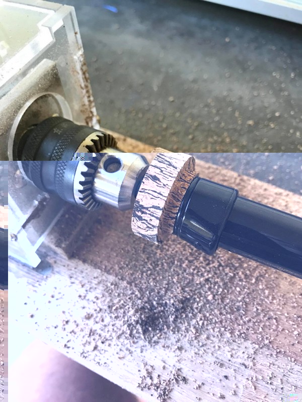

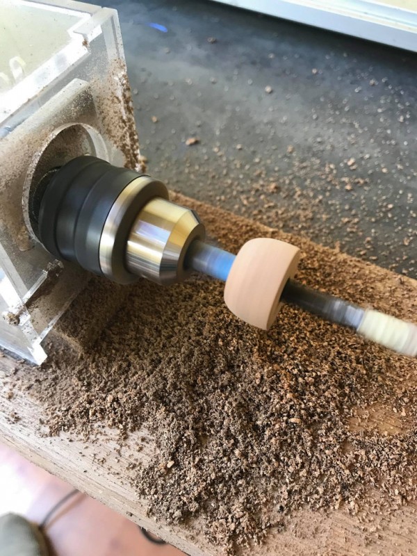

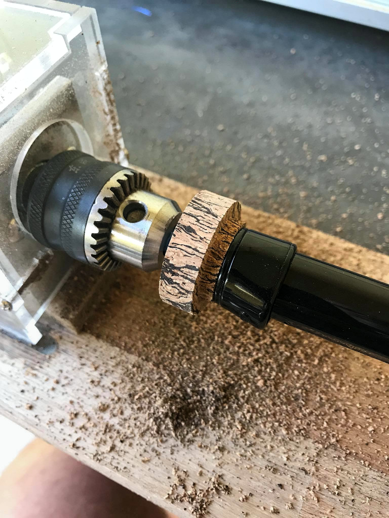

Mise au bon diamètre du cork ring :
Et on tourne :

Le set complet, après reamage/tournage et avant la pose des anneaux et des ligatures et vernis:

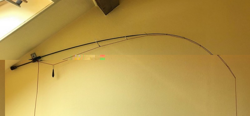

Calcul de la spé :

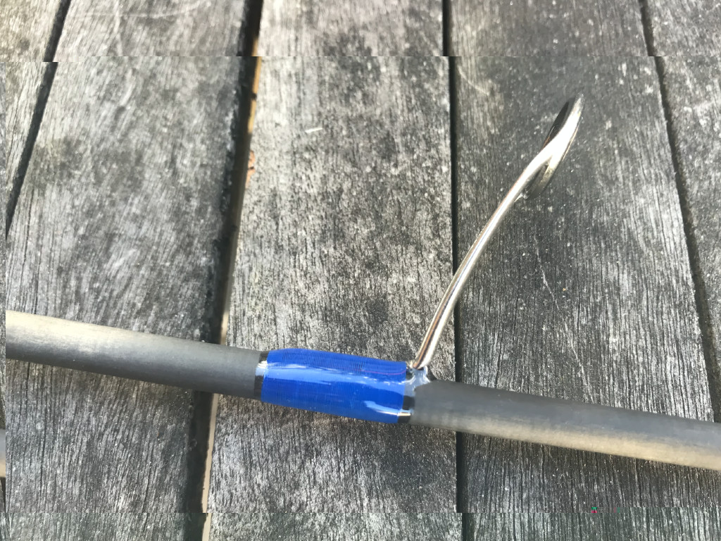

Pour tomber parfaitement juste, le second anneau de réduction arrivait juste sous l'emmanchement, ce qui n'est pas très joli et oblige à faire une ligature à nu pour le renfort du scion. Après m'être un peu trituré les méninges, j'ai décidé de sacrifier un peu de concentricité et de remonter l'anneau du milieu sur le scion ai-dessus de l'emmanchement.
Je me suis dit qu'à la truite on ne charchait pas des distances de fou mais surtout de la précision et su'un peu de concentricité en moins je gênerai pas.
La spé donne : 11-12-13-14-14.5-15.5-17-23 en partant du tip
54 cm PM/Stripper et 23cm au talon.

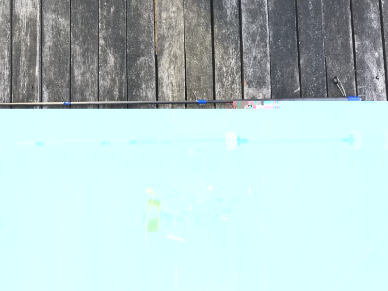

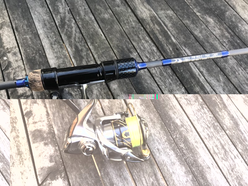

C'est fini, poids final 68Grs.
Une session super sympa vendredi dernier avec Louis, c'est... :o :o
Super maniable, hyper précis, le blank se charge tout seul quel que soit le poids de leurre, dès 2Grs... çà anime super bien (pour mon niveau technique à la truite, qui est faible ;) ).
Un blank très sensible, on sent très bien le leurre nager ou la cuillère tourner, les touches, le fond, tout est très bien retransmis, bien mieux que ce à quoi je m'attendais. L'action est "typique truite" c'est à dire très progressive, mais par contre le blank est vraiment rapide, l'inverse d'une nouille !!
J'ai loupé des poissons au ferrage, pas l'habitude, mais aucune décro une fois le poisson ferré. C'est joueur sur des riquettes et çà domine sans aucun problème une belle truite de 30 que Louis a réussi à me faire toucher. Je n'ai pas d'autres références sur la truite, si ce n'est une ou deux sessions dans le coin avec mon 661, mais c'est clairement bien plus adapté à cette pêche, même si le 661 s'en sort très bien aussi !!
