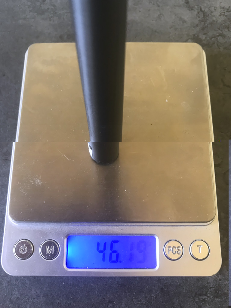

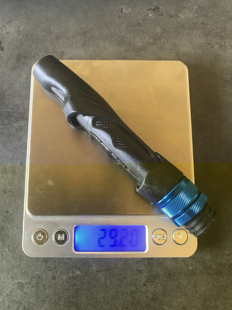

Le PM seul. Le Alps n'est pas le plus léger, on peut gagner une dizaine de grammes en montant du DPS ou IPS par exemple, mais j'aime beaucoup son look et sa prise en main, et 10Grs de plus à cet endroit, c'est sans impact sur l'action du blank :
Pas grand chose à monter et coller, çà va aller vite !
Le poids complet, avant reamage et montage. Au final, le blank terminé pèse 87Grs, donc en gros le poids des ligatures+vernis+accroche leurre = le poids enlevé par le reamage.

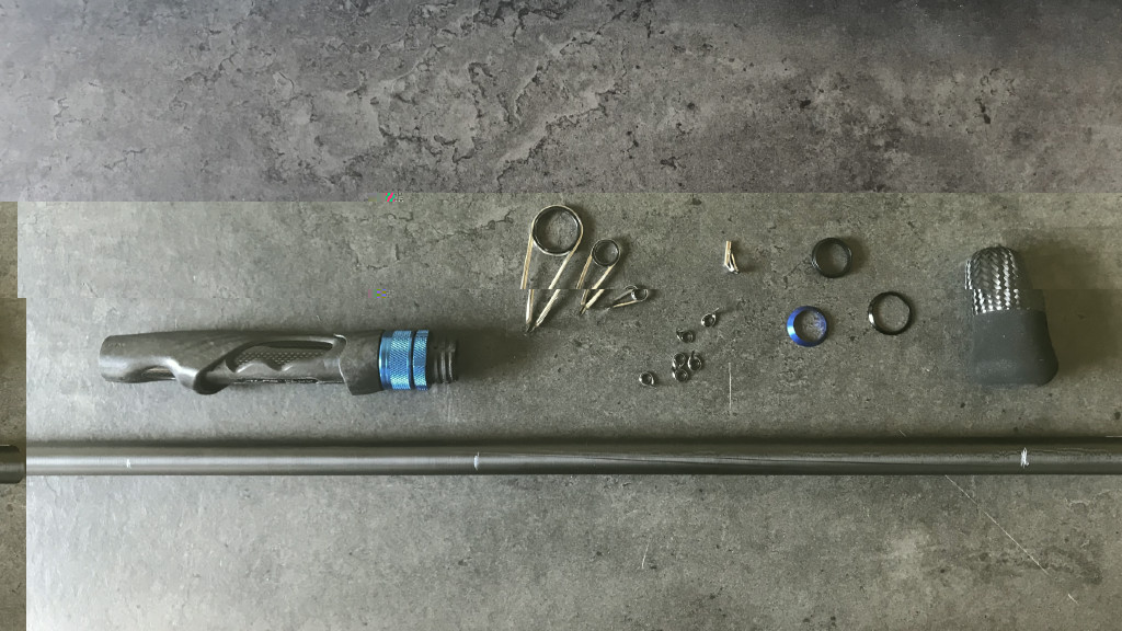

Tout ce que j'ai monté

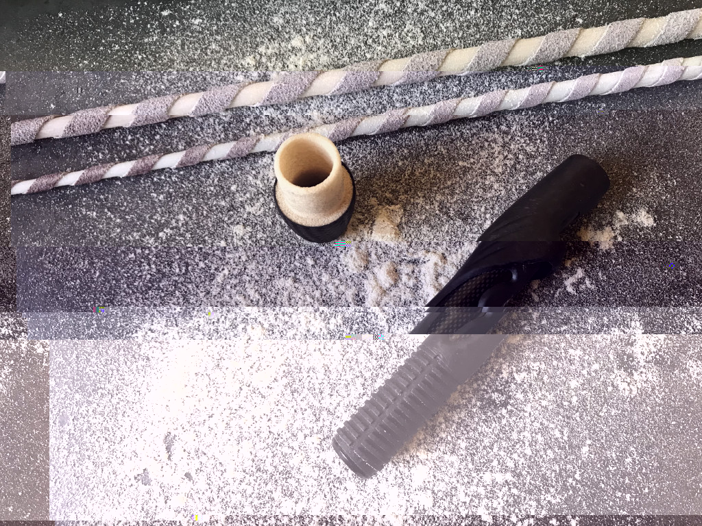

Le reamage. On ne reame que du shim, tout à la main, le bonheur !
