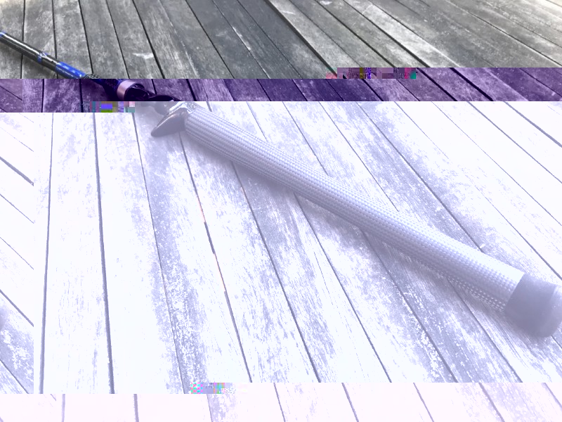

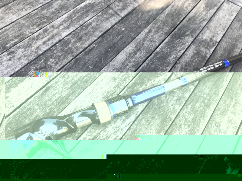

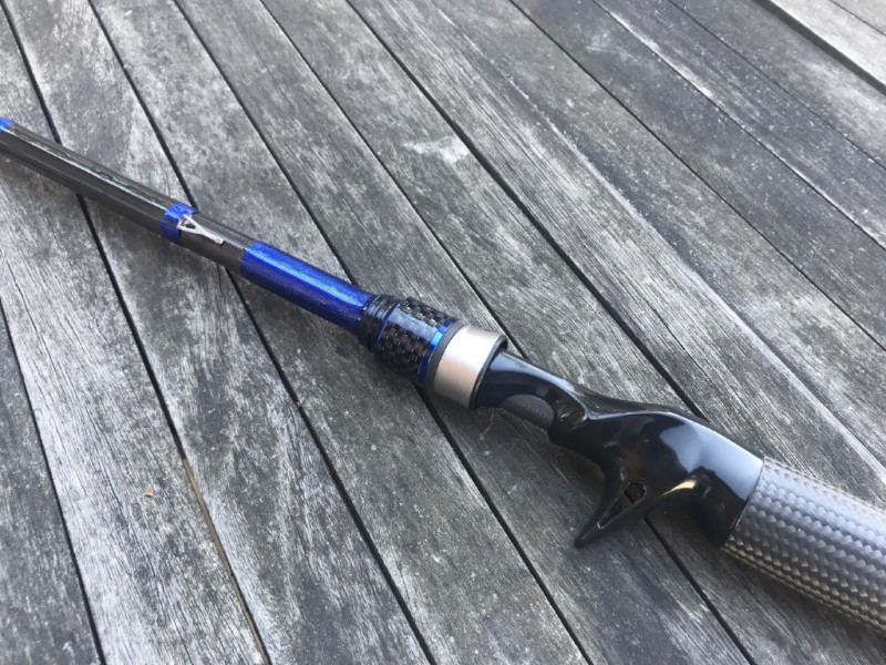

Salut,
J'ai trop de blanks pour le brochet alors j'en monte un de plus pour en emmener moins :mrgreen: :mrgreen: :mrgreen: :mrgreen:
L'idée est un combo qui s'intercale entre le SJ706 et l'IFS904 (REVC76M), pour couvrir la plage 20-80Grs.
Au programme essentiellement du shad et du swimbait.
J'ai choisi le 767 Delta pour ce programme, le 709-IM conviendrait aussi, mais je voulais un blank plus long (mais pas trop long non plus).

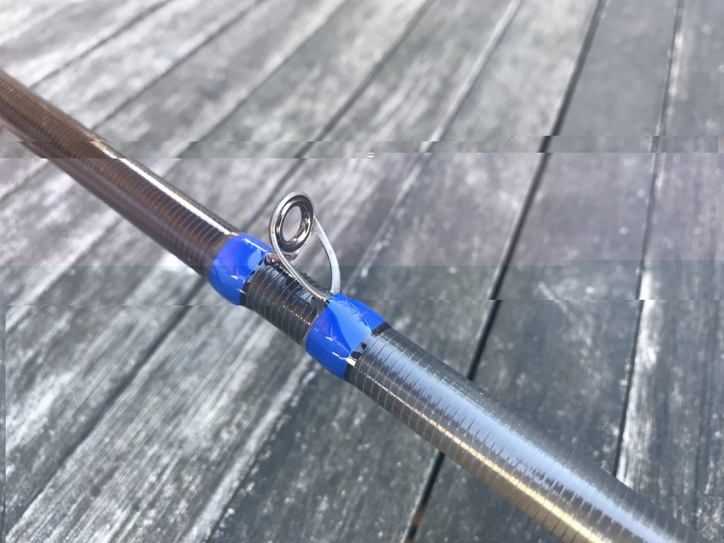

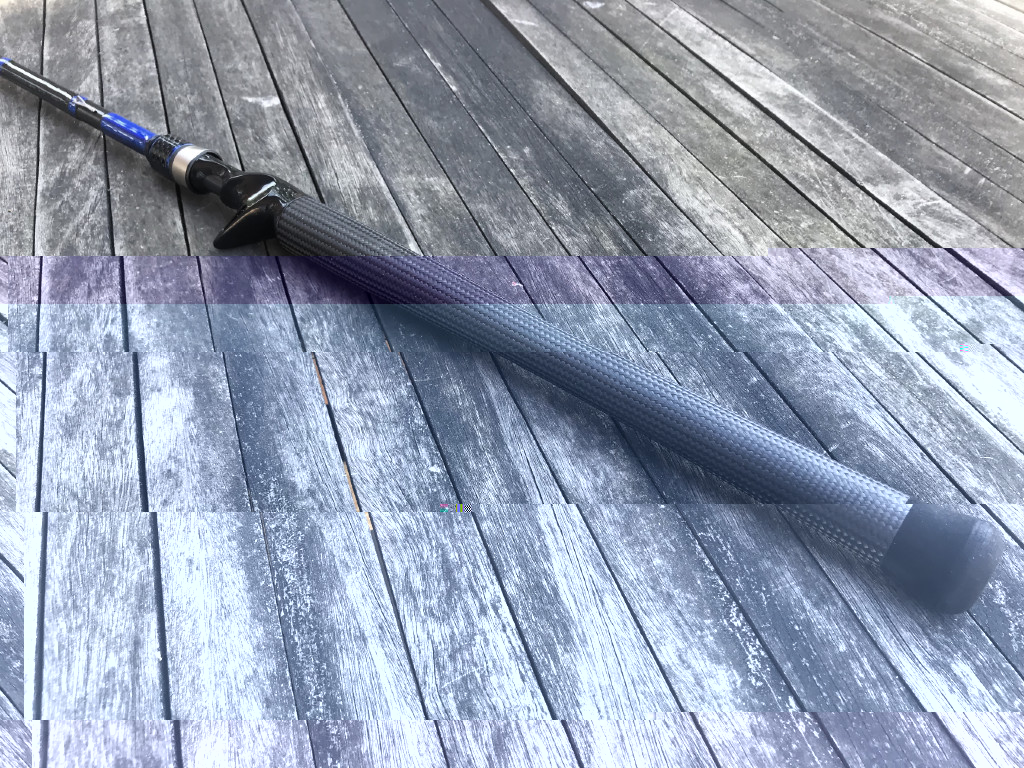

Un montage hyper simple, sans fioritures. Casting (spirale bien entendu), anneaux SIC Titanium et poignée longue carbone, une bague, un KDPS et un accroche leurre, et hop, à la pêche !!
Poids final monté : 150Grs
Montage en 9+1
Répartition : 9-10-11-13-15-17-19,5-21-23
Distance stripper/guide fil : 51cm
Poignée (bas du PM) : 31cm
L'action du blank est très progressive, pour moi c'est mod-fast (ce qui explique la répartition très régulière), monté comme çà il est très bien équilibré en main à vide, il recevra un Conquest 201, celui de mon IFS 904 (puisque quand l'un pêchera, l'autre sera au repos).
Pour le moment le vernis est en cure, donc faudra attendre un peu pour le rex, surtout qu'en ce moment les brocs sont un peu atones sur mes spots, mais à vide c'est très proche du 709 en terme de puissance. J'ai tiré fort dessus pour calculer la rotation de la spirale, çà descend pas mal dans le talon, donc une bonne grosse action progressive qui ira super bien pour la pêche visée... (il va venir en Espagne le mois prochain)
La suite prochainement, en attendant, quelques photos :

Bon alors. Défloré sur un 75, pas énorme (je m'appelle pas Ivan), mais bon, c'est un poisson...
Comme le vernis n'a que deux jours, je suis resté très soft sur les lancés, donc je ne peux pas trop dire comment çà lance en rentrant dedans... celà dit, ç'à l'air très bon sur ce plan.
L'action est vraiment mod-fast, comme je le pensais au montage. Pas vraiment de point dur, tip un peu dur et action linéaire, plus on tire dessus, plus çà plie, mais çà revient vite en place. Pas comme un HM, mais très agréable quand même.
Côté sensibilité, c'est nickel. Beaucoup d'herbiers dans ma bassine ce matin, on sent très bien quand on touche, si c’est la ligne ou le leurre qui touche et quand le leurre ne nage plus parce qu'il s'est chargé. Mention très bien.
Au combat, sur un 75 bien énervé, c'est parfait, il lui en reste un gros paquet sous le pied, çà sèchera n'importe quel broc du monde. D'ailleurs, il viendra en Espagne le mois prochain, à la place de l'IFS 904.
Pour la plage de lancé, je n'ai pas testé la plage basse, le moins lourd passé dessus c'est 45Grs, mais je pense qu'il devrait se charger à partir de 20-25Grs. La plage haute c'est 80Grs. La truite 2D Savage en MS passe dessus, mais c'est le taquet. En occasionnel c'est bon, si c'est le coeur de cible, il faut monter d'un cran en puissance.
Passé que du shad dessus ce matin, un peu de swim aussi, c'est ce genre de leurres qu'il faut cibler avec ce blank. Le tip un peu dur devrait s’accommoder du buster pour ceux qui savent l'animer canne haute.
Voilà. Celui qui pêche avec de vrais leurres à brochets, shad de 16 à 20cm, swim de la même taille, gros spinners, ce blank propose un rapport qualité/prix juste parfait.
Si on ne sait pas qu'il y a de la fibre de verre dedans, impossible de s'en rendre compte... c'est vraiment surprenant, sur ce plan, les Delta...
