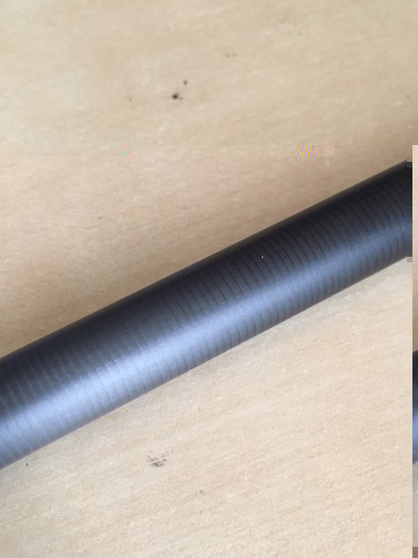

Alors au déballage ce qui surprends (pour du NFC habitué que je suis aux HM) c’est la finition :
Perso j’adore je trouve très classe.
Et la sonorité du blank, ca résonne plus ‘metallique’.

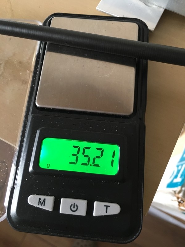

Pour les cotes tip 1.66mm et butt 12.83, ça semble pas manquer de puissance avec une pointe pas trop raide et un 1er point dur qui arrive assez vite puis ça bascule tranquille vers la réserve de puissance.
Sur la balance :
Avec la tête de scion T KGTT4.0(4.5) collée :

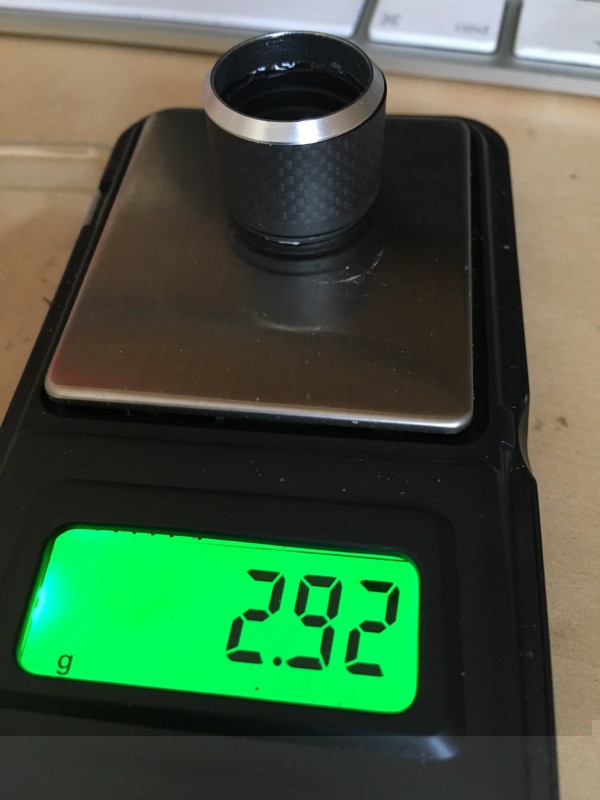

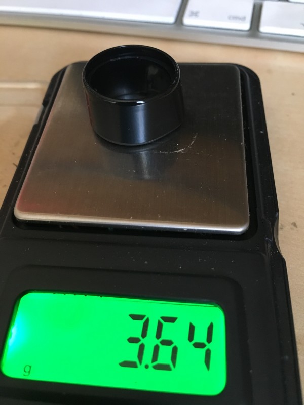

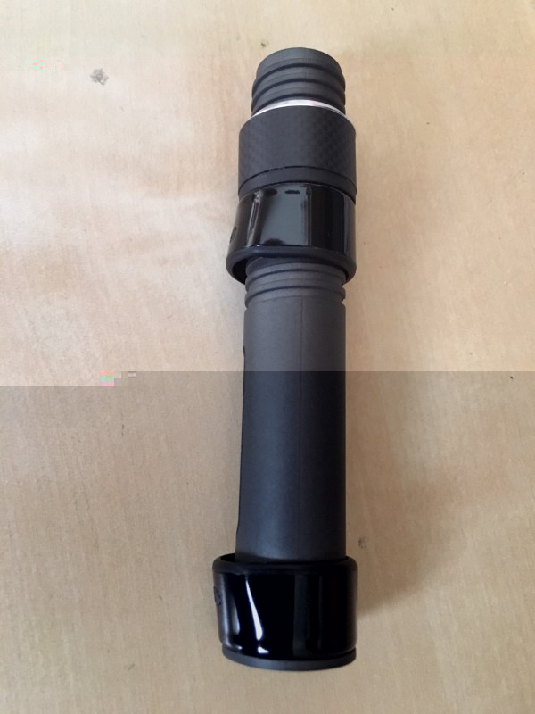

Bon KDPS16 recoupé, tube Carbone (raccourci) et K16-CBTOP collés:

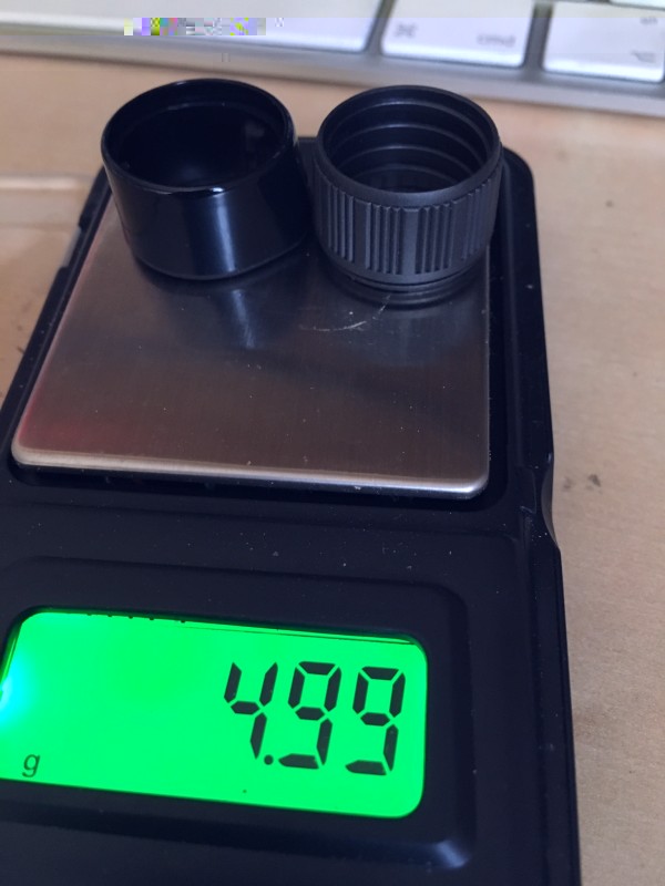

Bague declipsée du DPS16:
Et clipsée sur KDPS16 :

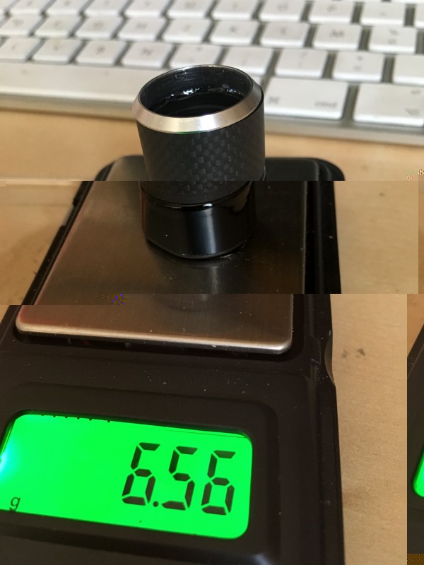

On notera qu’en conservant la bague d’origine on aurait pu gagner un bon gramme et demi :
Bon faudra raccourcir le DPS16 :

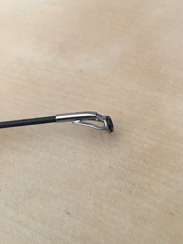

Mais la il est temps de s’attaquer à la réparation et au ligaturage du tunnel (les pattes des anneaux ont été meulées).
