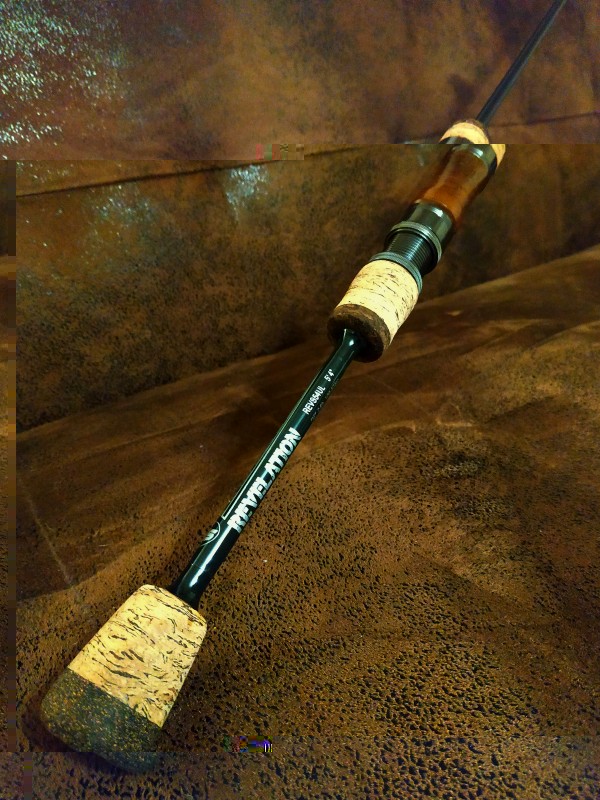

de la V2.0 j'ai récupérer le PM et les anneaux, tout le reste( grip en liège, butt en liège, winding checks, ligatures) est partie à la poubelle.
Pour les ligatures j'ai repris le ProWrap Nylon ref:767 (https://www.rodhouse.fr/fr/nylon100-y-t ... _chocolate), j'adore le rendu de ce thread une fois vernis.
Pour les grips j'ai pris des Cork Wave Horizontal(https://www.rodhouse.fr/fr/7-mm-avec-tr ... 17987.html) agrémenté de BURL BURNT 6.35 mm (https://www.rodhouse.fr/fr/35-avec-trou ... 17932.html) pour la couleur.
Et le butt est composé aussi de Cork Wave Horizontal et de RUBBER CORK NO HOLE (https://www.rodhouse.fr/fr/7mm-non-perc ... 17956.html)

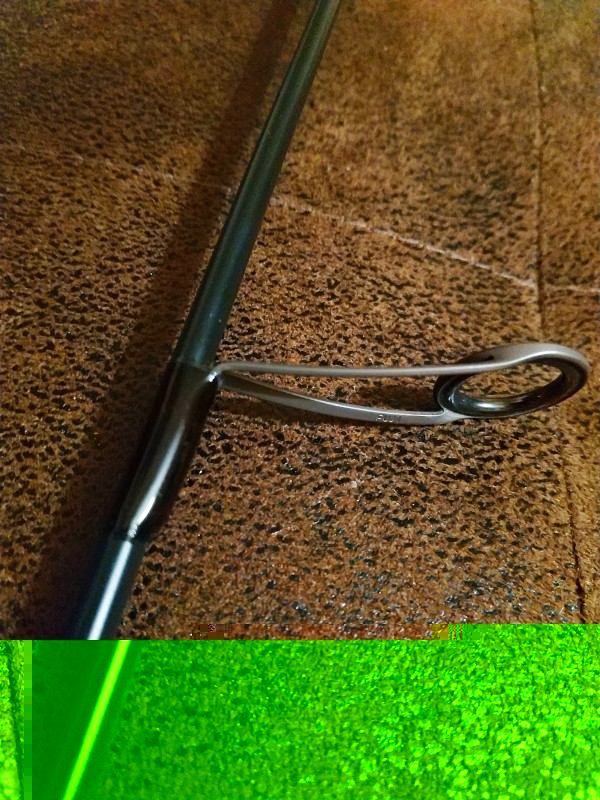

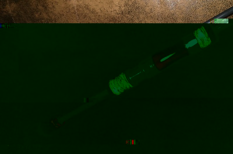

la ligature une fois vernis et sans flash

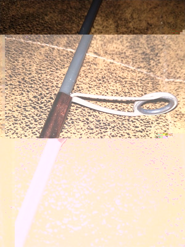

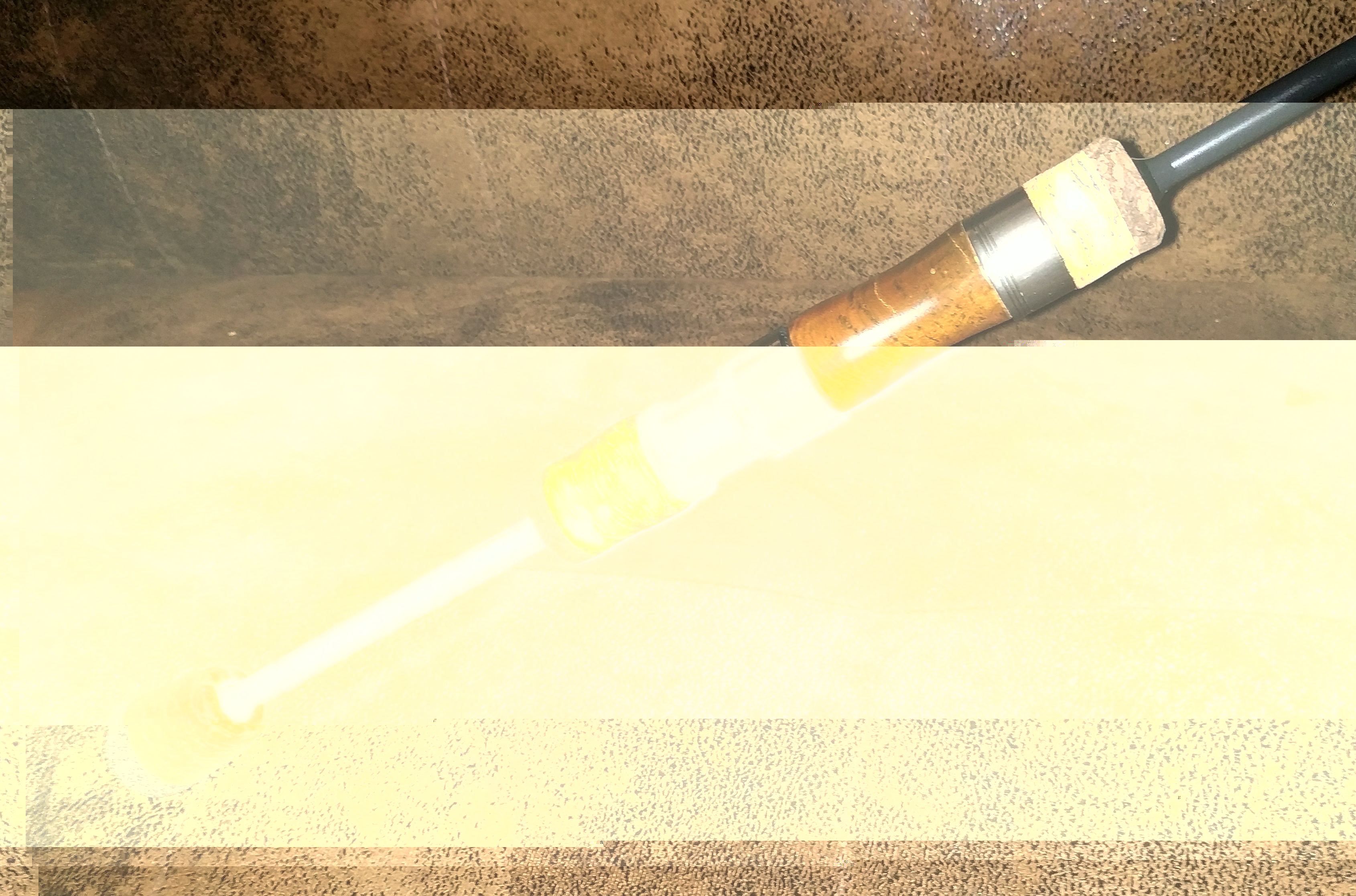

la ligature avec le flash

Elle est canon, le PM est superbe.

Elle va démonter les chicots des truites. Jolie la poignée très classe

Superbe, les ligatures sont même assorties au carrelage :mrgreen:
