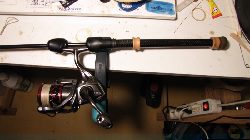

Fermeture oblige, je mène de front 3 projets :
voici un des 3, un blank fin et léger (c'est de la faute à Ed), 3 entretoise en bouchon de liége (certes pas vraiment dans l'axe)
ça séche !

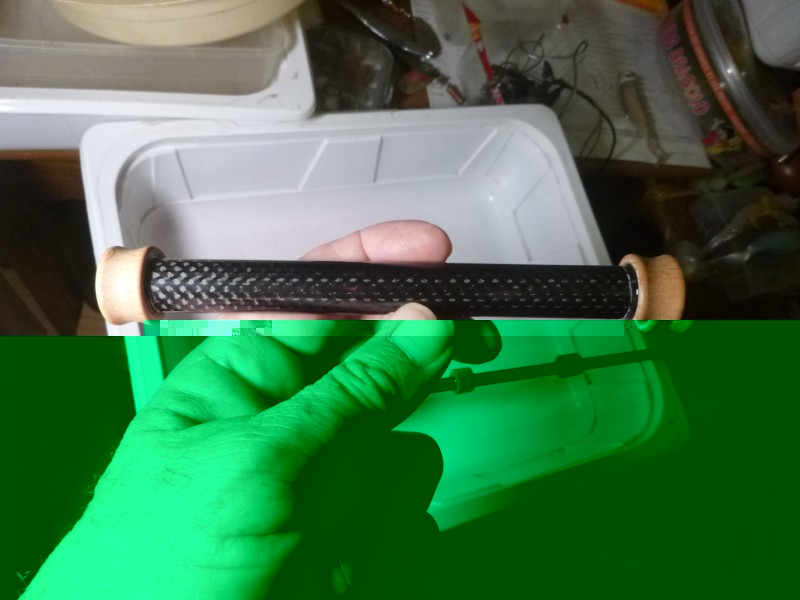

Ensuite c'est la faute à Loy15, tube carbone et plug à oreille en bois
- tube carbone et plug à oreille
Voilà le teaser est lancé
avant le rodbuilding c'était simple, je prenais les pièces sur la boutique, un coup de reamer, un bout de colle et Zou en 3 jours c'était monté !
Maintenant je ne prévois jamais mes futurs montage, impro totale en testant les trucs en direct !
Ma maladie s'agrave

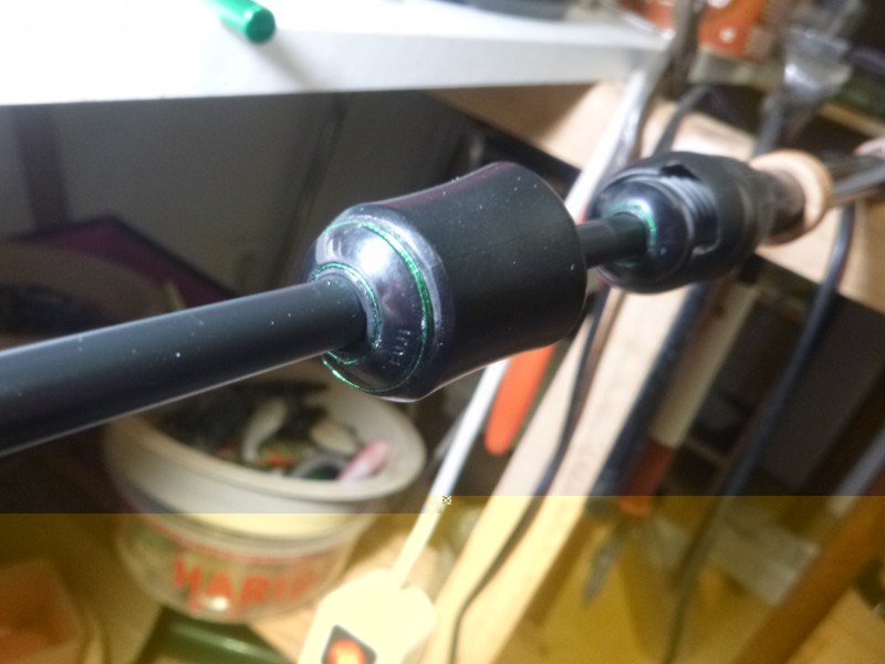

Bon menant 3 montages en même temps, sans aucun plan prédéfini, ça avance pas vite
Bon suite à une entretoise en liège pas dans l'axe, le tube carbone était décentré, pas de démontage possib', donc je rajoute un mini tube désaxé coté butt et centré coté skeleton, bref j'ai bien rattrapé le coup
- Tube carbone et plug en bois

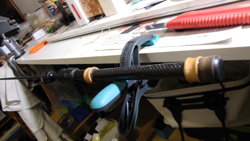

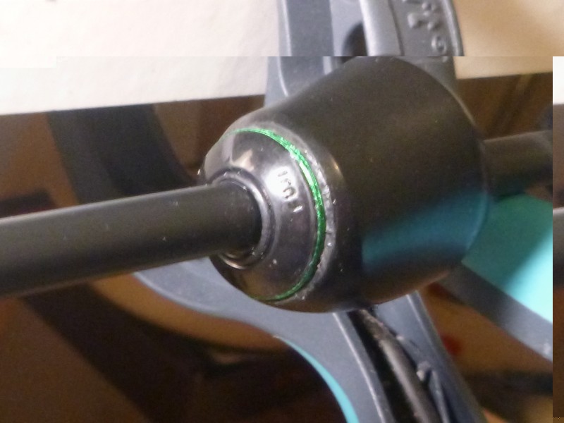

enfin collage du skeleton et des bagues WCS, comme elles ne sont pas bien enfoncées dans le SKS il y a un petit jeu, je tenterais un rattrapage à la One again
bien inspiré par le trim band à une bande de Loy15
on verra ça demain
- Poignée + butt
