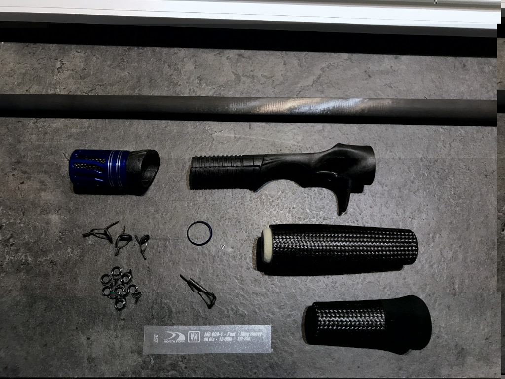

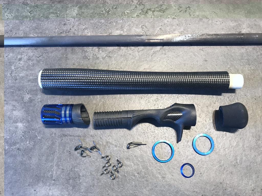

Habillage du 706 :
- Une poignée carbone CFX, un butt avec une bague TRB
- Un PM Alps MVT avec l'écrou qui va bien avec une TRB aussi.
- Une D16FR pour fermer, un Hook Keeper
- Une rampe SIC Gunsmoke
La spé :
- montage 9+1, spirale bien entendu, stripper en rotation positive
- 9-10-10-11-12,5-15-17-19-23
- stripper au guide fil : 52,5
- poignéé : 26 à l'arrière du PM
Habillage du 809
- Un butt CFX avec le même EVABC20 et la bague TRB
- Des bagues Alps AWCCO
- Un PM Alps MVT avec l'écrou et la TRB qui vont bien.
- Un Hook keeper aussi, mais le gros
- Une rampe SIC avec la même rotation 8-7-6 mais un tunnel en 6
La Spé :
- Montage 10+1 en spirale avec le stripper en décalage positif aussi
- 10-11-11-12-13-14,5-16-17-19,5-23
- Guide fil au stripper : 52
-Talon : 36 à la base du PM

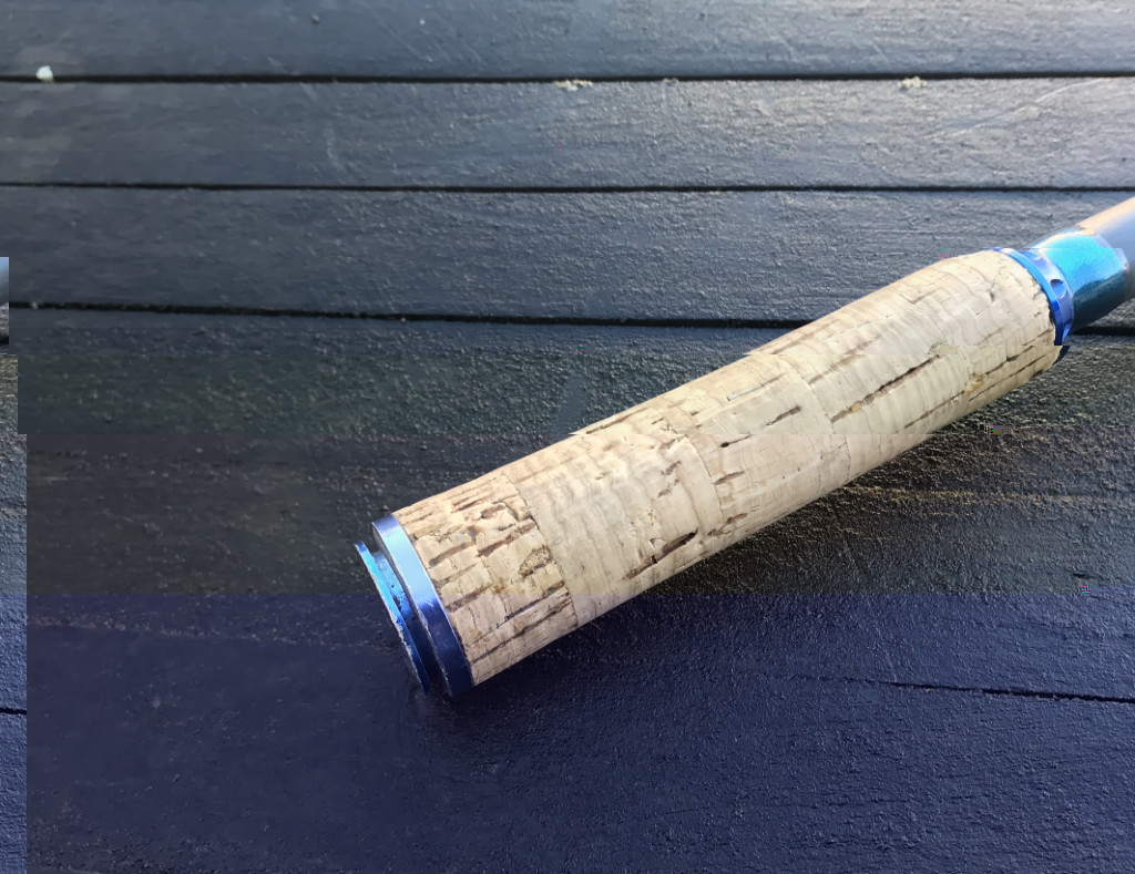

Le SJ706 après plus de 3 ans de bons et loyaux services :

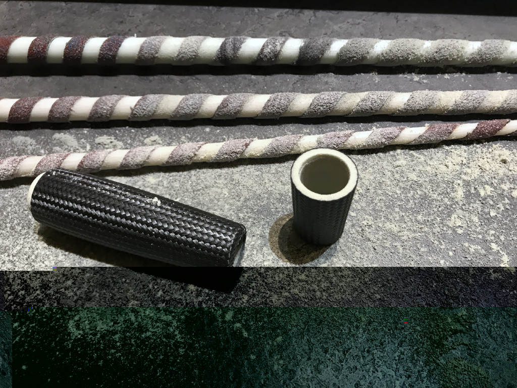

Opération démontage :
Le SJ-706 je l'ai depuis longtemps, c'était mon premier montage, vernis ballon de rugby, KT noyés dans la surdose d'Epoxy et liège un peu passé... allez hop, remontage avec poignée carbone pleine !
Le MB-809-IM je tourne autour depuis si longtemps qu'il fallait bien que je cède à la tentation un jour... voilà, c'est fait. Lui c'est split grip, parce qu'il est tellement gros du cul que j'avais peur qu'il ne reste pas assez de foamcore sous le carbone d'une poignée longue et que çà bouge...

Habillage du 706 :
La spé :
Habillage du 809
La Spé :
