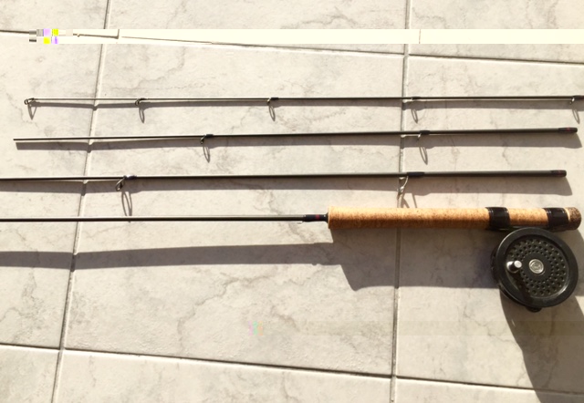

Mon premier post dans la caté "réalisation" .... Youououououhh !
Je vais donc vous présenter ma première, qui a motivée mon entrée en rodbulding.
Sur le principe, déjà exposé dans un post, de pouvoir à la fois pêcher la truite aux leurres UL avec moulinet spinning, mais aussi à la mouche sèche en n'emportant qu'une seule canne, dans les endroits reculés et loin de la voiture, dans les petites rivières.
Voici la fiche.
Blank fly MHX F764-4,
Poignée liège (mal) tournée de longueur 24cm, éléments blur natural, diamètre 20mm sauf aux bords, à 23mm, pour tenir 2 bagues captives en alu. But avec une rondelle de rubber pas percée, poignée corksealée.
Bague BWC
Anneaux (après beaucoup de prise de tête) KL16, KT10, 7, 6, 4x5.5, tout torzite, scion FST5.5
Répartition 8+1: 13 14.3 15.5 17 20 23 26 30,
distance butt stripper: 72
Distance stopper PM: ben ça dépend où on le met ... héhéhé
Fil noir avec tentative de soulignage en rouge de-ci de-la, et accroche leurre sous une lig trop longue...
Voila la bête.
Et voici le raisonnement qui m'a conduit à cela.
Le principe de départ est de se dire qu'un blank fly avec un ERN de 4 (voir CCS) est fait pour manier 8 grammes de soie, donc il doit bien lancer des leurres de qq grammes.
Le choix de la poignée, à l'ancienne, permet de monter les 2 types de moulin où l'on veut.
Le choix des anneaux est un compromis... ça va un peu frotter et peut être s'abimer en utilisation fouet, mais on verra. Si nécessaire, je mettrai un plus gros anneau de scion ou un stripper plus costaud. En spinning, le KR concept est black-boulé. Le but n'est pas de lancer loin, mais de faire principalement des lancers sous la main.
Pour la répartition, en 8+1 torzite pour limiter la surcharge des anneaux céram, j'ai ajusté:
- pour qu'un anneau du tunnel tombe sur la ligature de protection d'emmenchement du brin le plus fin (le 4ieme KT 5.5 en l'occurence)
- puis en charge, j'ai vu que l'angle le plus fort se faisait sur le 3ieme KT5.5 (ça se comprend, avec la rigidité de l'emmenchement sur l'anneau d'après et l'action de pointe) et donc j'ai essayé de tasser un peu autour de cet anneau pour minimiser l'angle.
- le centre du premier anneau (KL pas H, merci Eric ANR!) est exactement dans l'axe du moulinet spinning (petit plaisir théorique) et ça correspond avec une position classique de stripper fly (merci post de Lemoutch !)
Rétrospectivement, 7+1 aurait pu suffire, pour n'en mettre que 3 sur le brin fin, mais bon, c'est fait. Le blank est supposé fast, s'il devient mod, c'est presque mieux, en espérant qu'il ne plaque pas la soie sur l'eau... Ce sera de toute façon mieux qu'avec mon vieux lancer UL, avec lequel il m'arrivait de fouetter quand ça se mettait à gober.
Elle s'équipe, au choix, avec un moulin Exceler LT 1000D HX pour être précis (185g, ce que j'ai de plus light), remplis de nylon 17/100, pour lancer des tournantes N°1 ou des TP 3g. Ou alors avec un vieux mini moulinet berkley fly, trouvé au fond d'un placard, avec une DT4F un peu raccourcie pour rentrer dedans (une ST4F du coup). Avec la soie, ça doit faire 100-110g environ. En effet, une fois le blank monté en main, pour avoir un bon équilibre en bout de poignée, il faut du super light en moulin. Et ça lui donne un petit coté old-school sympa.
Voila, le rendu n'est pas hyper esthétique, ce ne sera pas une canne optimisée, mais je l'aime !
Et j'ai eu le plaisir de créer exactement la canne que j'imaginais, pour adresser exactement une façon de pêcher, dans une (disons 2) rivières précises. Donc merci Rodhouse, et merci le fofo !
Les essais: à suivre dans un post plus tard. Un quart d'heure en 2ieme cat me font dire que ça fonctionne bien. A confirmer prochainement sur les truites ciblées, qui pour l'instant, ne se doutent de rien, les pauvres ... :twisted:

Content que ce projet corresponde à tes attentes! Je vais en parler à mon meilleur ami, un Niçois exilé en Corse, qui recherche toujours le moindre encombrement pour ses sorties en montagne!
C’était un projet assez culotté, vrament content pour toi que ça fonctionne bien! Mais je comprends très bien ton intérêt pour une canne à tt faire, connaissant assez bien les rivières des AM...

Premier petit retour après quelques heures de pêche
Leurre: plage d'utilisation très étroite, mais répondant au cahier des charges: ça se passe très bien entre 3.5 et 4.5g. On peut monter à 5.5, mais une aglia n°2 commence à lui tirer pas mal sur le nez. Une n°1 ça le fait nickel. Impeccable avec le XRAP 5cm, qui fait 4g. Bonne sensibilité, agréable. Pour pêcher avec des PN plus longs, il faudra prendre des références light du coup.
Ca lance pas trop mal, pas super loin mais précis. J'ai un nylon de 18centièmes en fait, ce qui est gros pour lancer ces leurres. Faudra mettre plus fin ou de la tresse. J'avais des petits PN caperlan de 2.9g, et ça partait pas. J'aurais aussi peut être pu mettre un anneau KLM à la place du KT10, pour faire une meilleure réduction.
Mais globalement, très content. Après, je n'ai pas de référence avec des blank performants spécialisés et modernes en truite UL.
Au niveau fly, j'ai peu pêché, car pas d'activité, mais j'ai trouvé la canne super. En tout cas, ça lance et pose correctement, précis, discret. Je n'ai pas l'impression que la surcharge des anneaux KT fasse quelque chose. Après, il faudrait comparer le même blank monté en monopate. Ca frotte un peu au scion, comme on pouvait s'y attendre. Mais je n'avais pas trouvé d'anneau à la fois léger, diamètre 6, et tip 1.6mm. C'est ce qu'il faudrait. Ou alors un anneau fly. Mais bon, ce n'est pas énorme, et tout a fait vivable, le soie part pas mal sur les shoots je trouve. Ayant trop peu péché en fly, ce premier retour est à compléter plus tard.
La poignée est bien dimensionnée je trouve, super équilibre, bon ajustage des bagues sur les 2 moulins, donc nickel.
Les truites étaient rares, mais cette première vrai sortie m'a permis de valider l'ensemble, qui répond bien, au cahier des charges.
Voila pour le premier retour, à chaud, que j'affinerai après plusieurs sorties.
ciao
Fred06
Messages : 88
Inscription : 12 mars 2019 22:00
Re: F764-4 en Ultra Fly
Message par Fred06 »
Retour après une vingtaines d'heure de pêche, 50% fly et 50% leurre environ.
Et bien cette canne est l'arme absolue, pour cette utilisation duale, sur des ruisseaux / petites rivières, à courant assez fort, jusqu'a 7-8m de large ! Très utile quand on part plusieurs heures dans des gorges ou des parcours accidentés.
Le blank est vraiment super en fly, avec une DT4. C'est doux et précis, et il s'active bien quand on le sollicite. Il travaille vraiment sur toute la moitié haute. Ses paramètres CCS mesurés canne montée: ERN 4.9, AA 63 et CCF 88, pour les amateurs.
Aux leurres, je pêche à la cuillère tournante n1 (env 3.5g) dans les courants soutenus, au PN sinking de 5cm sinon (jusqu'à 6 gramme) Ca lance très bien, précision sous la main en revers, ou lancer plus appuyé, blank ultra sensible, on sent chaque mouvement. On va dire c'est du 3-6 gramme, la limite haute étant plus donnée par la résistance du leurre qui fait plier la canne lors du ramené que du lancer en lui même. La limite basse, c'est lié je pense au nylon que j'utilise, 18/100, trop gros pour lancer 2g.
Beaucoup de plaisir, donc. Super canne à mouche ET super canne à lancer.
Si c'était à refaire, quelle modif apporter ? Ben honnettement, je ne sais pas trop.
Mettre peut être des anneaux monopates fly et anneau de scion fly sur le dernier brin à la place des KT et du FST, pour que ça frotte moins sur la soie et faire plus light. Surtout pour shooter. Mais sur ce type de pêche, on n'a pas trop besoin de shooter, et le frottement est vraiment acceptable je trouve. Et la config actuelle permet de passer en tresse.
Mettre du bon liège sur la poignée au lieu du burl ? Ca permettrait d'utiliser un moulinet fly un peu plus lourd que 90g pour avoir un bon équilibre et ferait une canne plus légère. Mais bon, c'est très solide, et du coup bien adapté à l'usage de bagues de serrage mobiles. Après de nombreux changement de moulinent, la poignée n'est pas (encore) marquée.
Voila pour ce petit retour !
