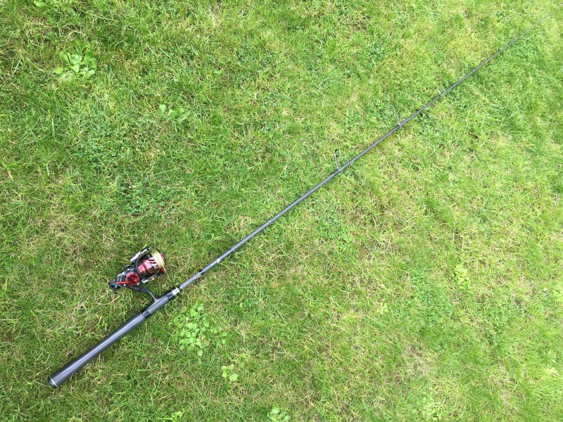

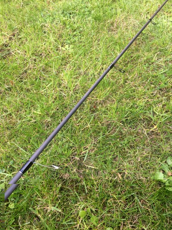

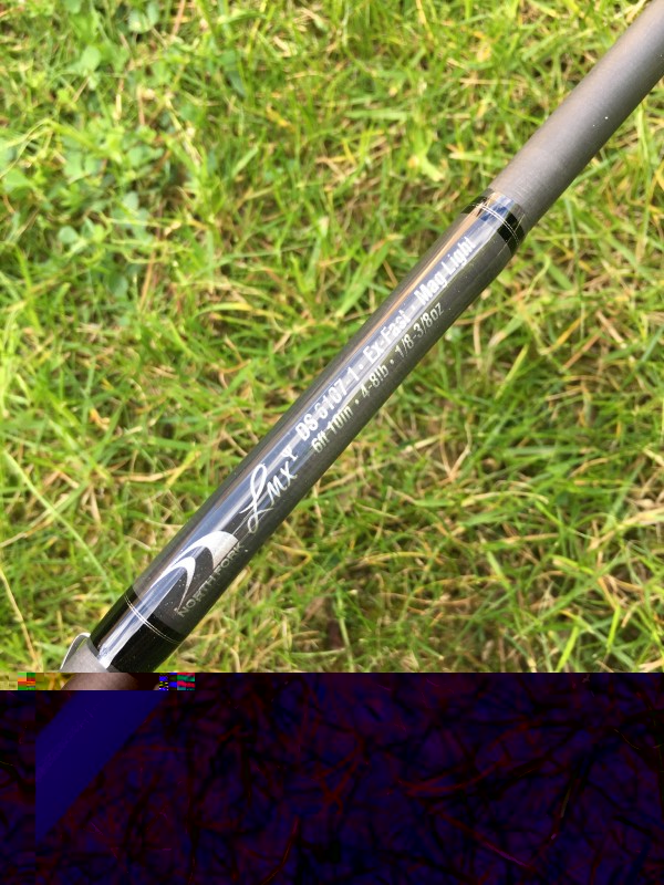

Bon comme j’en assemblais une pour un client, j’ai pas pu m’empecher d’en commander aussi une pour moi :D
Un énorme merci à gilles34 qui m’a bien dépanné 8-)

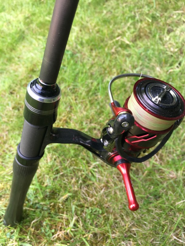

Bon comme c’est pour moi Grip Carbone obligatoire, associé à un DSP16 raccourci habillé d’un KDOS avec une paire de bagues Matagi.

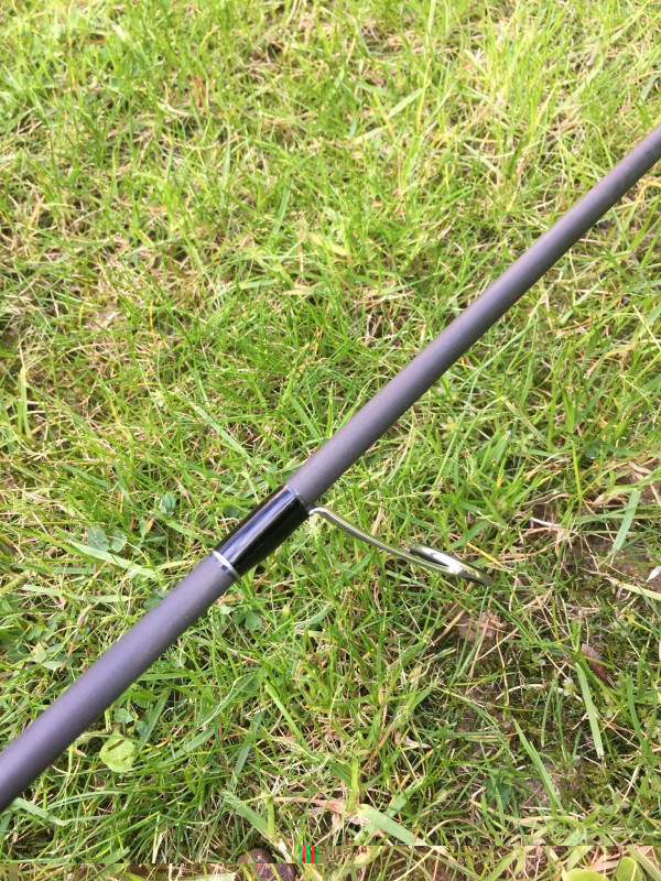

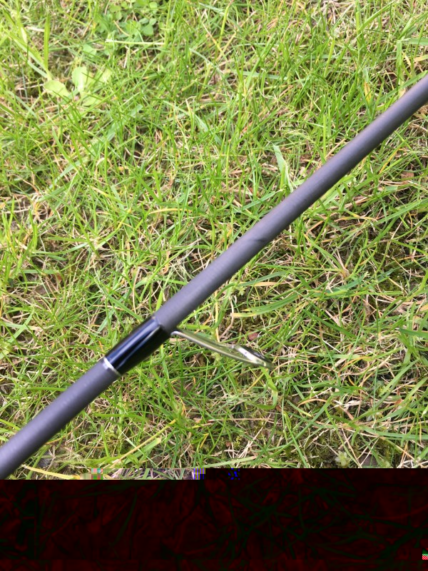

Un montage sobre et épuré, rampe Alconite (20H/10H/5.5M tunnel en 4) et 243mm du butt au pieds du moulinet.
gilles 34 celles là c’est pour toi :
Hâte de tester au bord de l’eau.

Waou!!! J’adore l’élégance et la sobriété que dégage cette canne! La poignée est absolument superbe! Je voulais monter exactement la même chose (sauf pour la bague de vissage) sur un CB 704-IM, mais il était malheureusement en rupture au moment de commander... Mais comme il est revenu en stock et que j’ai toujours ce projet en tête, j’aurais une petite question : quelle est la référence de cette poignée carbone qui s’adapte aussi bien au DPS16? Parce que j’avais cherché, et je n’avais pas trouvé dans la boutique de poignée longue carbone avec un diamètre compatible avec le DPS16...
(Saint Rodbuilder, faites que ce soit pas une poignée home-made, parce que j’ai vraiment pas envie de me lancer dans l’imprégnation de chaussettes!!!)
Merci d’avance pour la réponse, et encore félicitations pour cette merveille!
Messages : 6809
Re: Ma DS6107-1 (IM)
C'est une poignée home made ;)
l'ajustement du butt/bague/poignée est juste à tomber
ce sont les perches qui vont déguster :D

C'est quoi la poignée sur ton moulinet de l'autre côté de la manivelle ?

Yama a écrit :Superbe.
C’edt Un Reel Stand.
Ca protège le moulinet quand tu poses la canne à terre, ça évite que l’anse de panier touche le sol, et accessoirement ça équilibre en faisant contrepoids de la manivelle).
