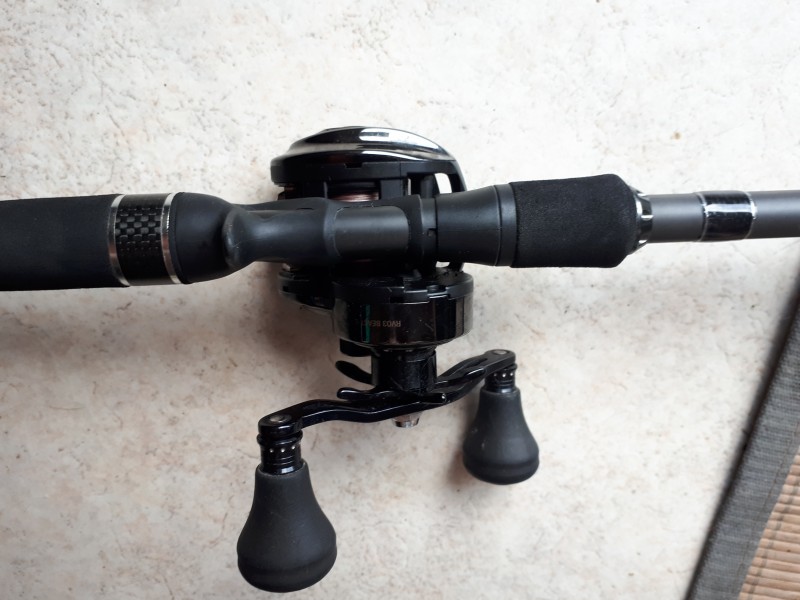

Pour remplacer ma défunte 808 première génération lâchement morte au combat : montage du nouveau 808!
Programme toujours le même, broc/silure avec des leurres d’hommes :mrgreen:
Du très simple comme d’habitude pour aller au plus léger, pm american tackle, quelques bagues, un peu d’EVA quelques anneaux et pas plus! Mention spéciale à ce pm quand même, très peu cher, et sans tube il s’adapte impec au 808 de 40cm de gâchette à environ 47 selon si on l’enfonce en force ou non. C’est celui qui permet d’avoir le maximum de contact avec le blank et c’est le moins cher livré avec kdps, et il a une bonne tête ! À voir dans le temps.
Donc ça nous fait :
Spé en 11+1, kw 10-8-7 et kt 6 tip en 6, distance du tip vers le butt : 9-9-9-9-9-10-10-11-13-20-27
Distance guide fil - stripper : 57 cm
Butt - gachette : 43 cm
Et le poids : 190g! J’ai gagné encore depuis la V1 pourtant le blank m’avait l’air plus lourd au déballage et qui piquait un peu du nez, pour balancer du steak toute la journée ça ira bien :mrgreen:
Juste testée quelque lancers, c’est un peu plus fast que l’ancien, ça donne un sentiment de puissance supérieure je trouve et le blank pique un peu plus du nez, mais ça reste quand même agréable. Le butt étant collé seulement à la glue, je vais essayer d’y mettre une dizaine de grammes en plus pour voir.

Sympa la V.2 ;) J ai aussi ce PM sur une Rainshadow swimbait, il est vraiment bien! Très éfilé, il n est pas epais dans la main. Seul petit bémol, le KDPS n est pas standard, d ou la petite sur epaisseur d EVA, j avais eu le meme probleme.
Coup de bol, j avais en rab un EVA de KDPS Skeleton matagi qui allait top moumouth :mrgreen:

Avec quelle bague as tu terminé le foregrip en mousse stp?
merci!

Oui, je comptais y mettre une bague pour rattraper le jeu mais à l'oeil quand c'est pas de la photo macro ca se voit quasiment pas donc j'ai pas eu le courage de repasser commande pour une seule bague ...
Methodrone la bague de Byron ca doit être une alps, celle ci je pense https://www.rodhouse.fr/fr/aluminium-/2 ... 11831.html

Oui c est bien une AWCCO mais Titanium Chrome ;) https://www.rodhouse.fr/fr/422-aluminium-
Je pense que j aurai fait comme toi si je n avais pas eu d Eva en Rab. Mais il est bon de preciser pour les prochains que les fore grip skeleton s adaptent parfaitement dessus.
En plus, j ai pu remonter ce PM sur un autre blank avec le meme fore grip que toi, jvoulais une bague pour combler la sur epaisseur, mauvaise surprise, elle ne rentrait pas, le KDPS a lui aussi un diametre un peu plus gros que la norme...
Systeme D, ptit coup de Dremel pour elargir le diametre interieur de la bague et c est allé tout seul :)
