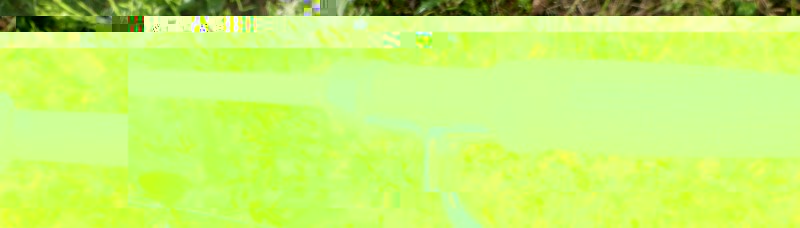

Voici mon dernier craquage de zlip :idea:

Tu aurais pas oublié un petit truc à droite sur la photo? Ou alors tu n’as pas encore verni, et fais juste comme moi, càd coller le bout du bout du butt en tout dernier ?
Ça promet une canne bien légère ça!
PS: tu les as pas assez embêtés comme cela, tes lutins, cette année? :mrgreen:

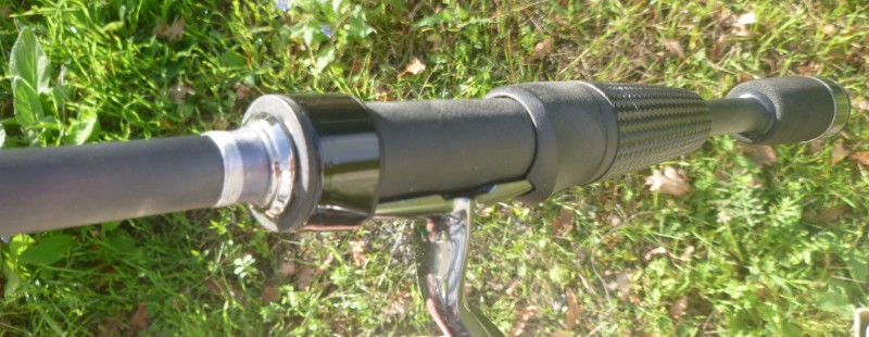

Pour le butt j'ai utilisé un rear grip
https://www.rodhouse.fr/fr/rear-grip-ev ... -grip.html
que je ferme avec un butt PVC souple, les diamétres s'accordent nickel, il faut juste ébavurer le PVC souple pour une finition nickel
https://www.rodhouse.fr/fr/butt-pvc/292 ... 06356.html
Poignée NFC 604 IM
Poignée NFC 604 IM
butt ALPS
butt ALPS
Mais le butt est trop long donc je l'ai coupé , recollé les différentes pièces notamment le tenon intérieur que l'on ne voit pas ;)
j'ai ajouté au final une bague BWC pour une belle finition sur le haut de l'EVA ;)
Pour le PM, encore une fois je suis parti d'un simple DPS et j'ai mis un quick lock skeleton a la place de la bague de serrage, sur le quick lock j'ai coupé et ajusté un CFX carbone
qui sur les bons conseils de Lesfilmu restera tel quel c'est à dire sans vernis
https://www.rodhouse.fr/fr/cfx/4983-cfx ... -grip.html
je fermerais le PM DPS avec une bague WCS colori argent et plastique noir pour celle qui est caché sous le quick lock
j'ai fait une petite lig' déco devant cette bague avec du fil métallique gunmachine (argent foncé) et argent.
quick lock carbone
quick lock carbone

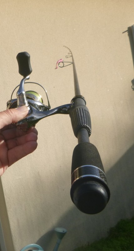

NFC 604 IM
NFC 604 IM
DPS + quick lock
DPS + quick lock

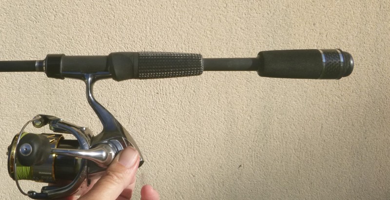

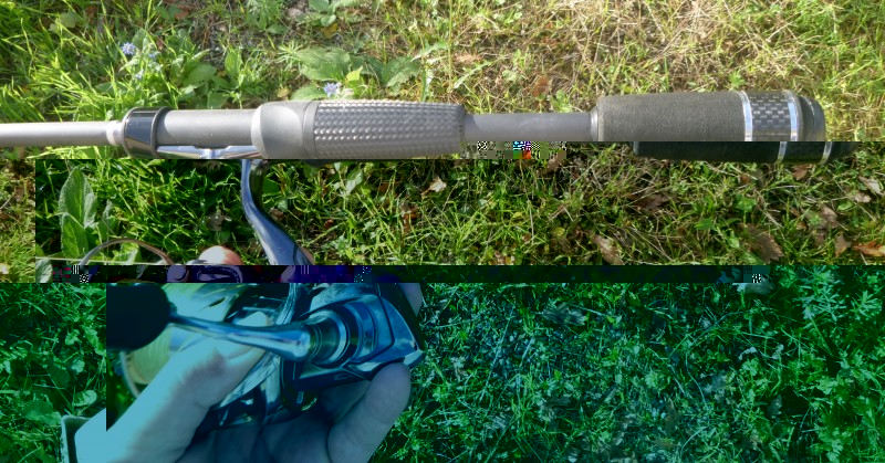

Canne entière
Canne entière
Distance Butt Pied du moulinet 24.5cm
Poids du montage 82.4gr

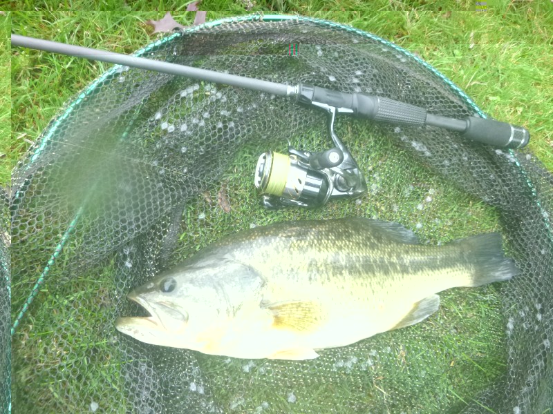

Bon après quasi 3 semaines de pêche intensive, j'ai bien testé ce petit blank …
j'ai beaucoup péché shad 3" +TP 3/5gr, chatter 7gr + trailer 3", petit spiner 5gr, rubber jig 7gr + trailer
Plusieurs lutins au delà de 40 se sont portés volontaires pour la faire plier, j'ai même eu le droit a une miroir de plus de 10kg ! et quelques brochets !
Lutin vert et BarrAbass
miroir ma belle miroir !
