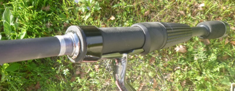

Voici mon dernier craquage de zlip :idea:

Tu aurais pas oublié un petit truc à droite sur la photo? Ou alors tu n’as pas encore verni, et fais juste comme moi, càd coller le bout du bout du butt en tout dernier ?
Ça promet une canne bien légère ça!

Ils vont en prendre plein les gencives les bass avec ça !

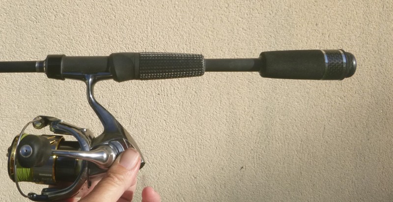

De plus en plus lorsque je monte une rod, je ne sais pas à l'avance ce que je vais installer sur le blank :oops:
j'ai à la maison plusieurs PM, un bon nombre de bague, d'EVA, de rondelles de liège, de bout d'alu anodisé, bref un bric à brac digne d'un collectionneur compulsif :?
lorsque je me lance dans le montage je place à blanc les différents éléments qui peuvent (ou pas) s'accorder entre eux , je monte à blanc, je déplace, je jauge, je change…

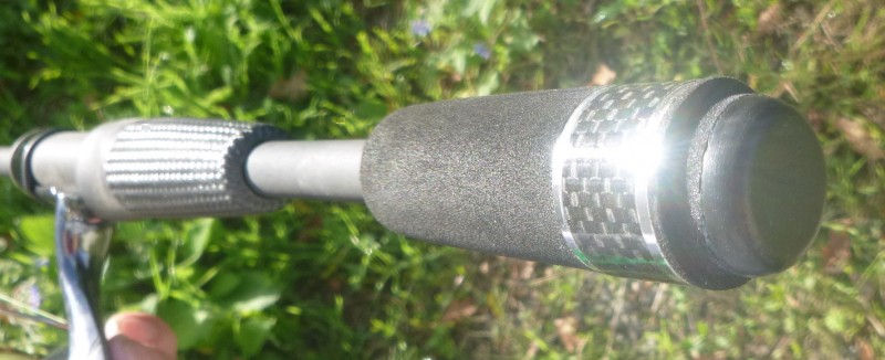

Pour le butt j'ai utilisé un rear grip
https://www.rodhouse.fr/fr/rear-grip-ev ... -grip.html
que je ferme avec un butt PVC souple, les diamétres s'accordent nickel, il faut juste ébavurer le PVC souple pour une finition nickel
https://www.rodhouse.fr/fr/butt-pvc/292 ... 06356.html
Poignée NFC 604 IM
Poignée NFC 604 IM
butt ALPS
butt ALPS
Mais le butt est trop long donc je l'ai coupé , recollé les différentes pièces notamment le tenon intérieur que l'on ne voit pas ;)
j'ai ajouté au final une bague BWC pour une belle finition sur le haut de l'EVA ;)

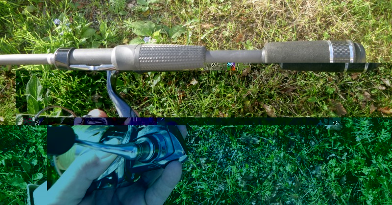

Pour le PM, encore une fois je suis parti d'un simple DPS et j'ai mis un quick lock skeleton a la place de la bague de serrage, sur le quick lock j'ai coupé et ajusté un CFX carbone
qui sur les bons conseils de Lesfilmu restera tel quel c'est à dire sans vernis
https://www.rodhouse.fr/fr/cfx/4983-cfx ... -grip.html
je fermerais le PM DPS avec une bague WCS colori argent et plastique noir pour celle qui est caché sous le quick lock
j'ai fait une petite lig' déco devant cette bague avec du fil métallique gunmachine (argent foncé) et argent.
quick lock carbone
quick lock carbone
NFC 604 IM
NFC 604 IM
DPS + quick lock
DPS + quick lock

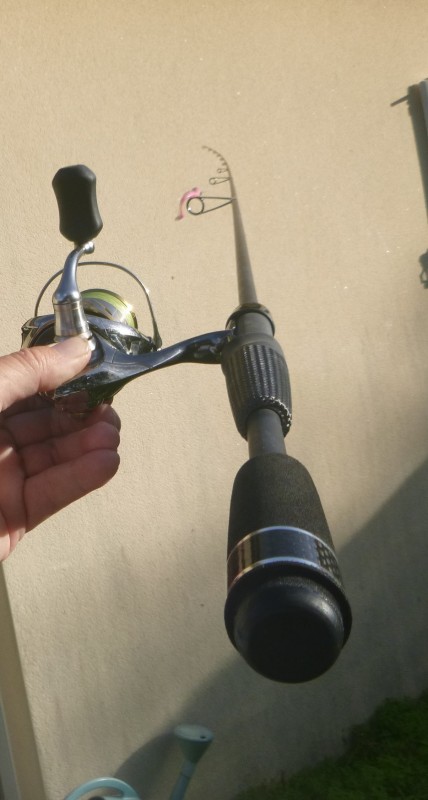

Pour les anneaux c'est full torzite avec des ligatures noires et vernis black gloss noir (clear flow + pigment noir)
une spé à ma sauce a base de
TKLTG H : 20
TKLTG H : 8
TKLTG M : 5.5 M
et micro guide en taille 4, (les tailles 4 sont peut-être petit a voir à l'utilisation si je les change pour du 4.5 ou du 5)
anneau de scion TMNTT : 5-2(5)
Canne entière
Canne entière
Distance Butt Pied du moulinet 24.5cm
Poids du montage 82.4gr
Ce montage est destiné à une utilisation en float tube pour pitcher/skipper les leurres sous les frondaisons basses de mes rivières

Aaaahhh ok, autant pour moi... sur ta première photo, je croyais que c’était le tenon de l eva qu’on voyait... j’comprends mieux maintenant!!
Pov’ petits lutins.... (pas si petits que ça!!)
