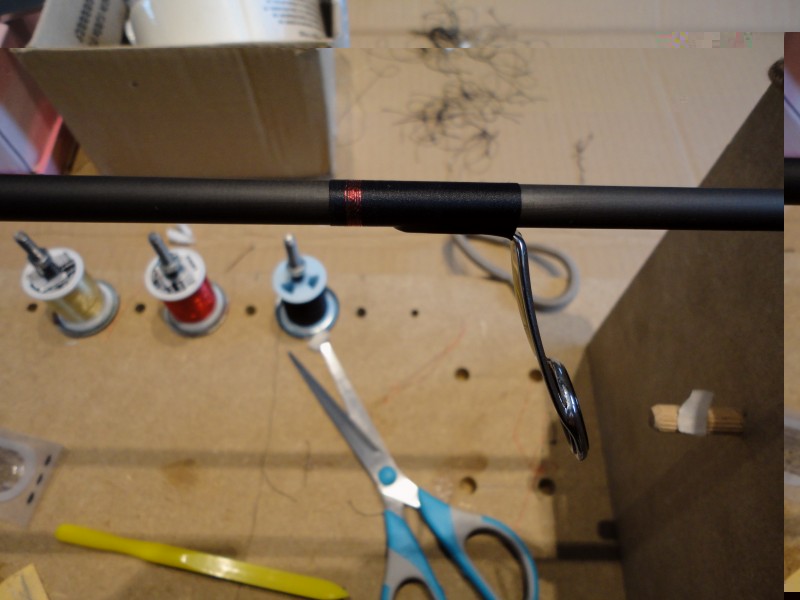

Tiens c'est marrant mais l'accroche leurre je les montes tous de la même façon, ça m'a jamais choqué et ça ne m'a jamais dérangé pour accrocher un leurre. Maintenant que tu le dis effectivement j'avais pas fait attention.
Tes ligatures sont pas mal, c'est pas simple le métallique...

lesfilmu a écrit :C'est bien, sauf que l'accroche leurre se monte dans l'autre sens, la partie haute vers le talon ;)
Là c'est juste un essais ,je vais les refaire autrement .
Sinon pour l'accroche leurre je l'ai vu sur d'autre canne ds ce sens :o :o :o

L'idée c'est de passer l'hameçon entre le blank et la pièce. Ça permet aussi de faire tenir un montage drop shot en coinçant le plomb et tendant la ligne.
Bon, après, chacun fait comme il veut, no soucy ;)

lesfilmu a écrit :L'idée c'est de passer l'hameçon entre le blank et la pièce. Ça permet aussi de faire tenir un montage drop shot en coinçant le plomb et tendant la ligne.
Ha oui ok !!
Sinon merci du conseil pas de soucis :) :) :) :)

Oui pas mal les ligatures!! Et +1 pour l'accroche leurre, dans l'autre sens ;)

Pas forcément d'accord avec vous pour l'accroche leurres.
Moi je le monte dans les deux sens.
Sauf pour les cannes ou je fais un peu de drop shot ou effectivement je le monte dans l'autre sens pour pouvoir coincer le plomb.

C'est ce que je disais plus haut, chacun comme il veut ;)
Perso je le met "patte en bas" car s'il est en haut, çà veut dire que l'hameçon rentre dedans pour tenir le leurre et donc la pointe vers le blank, plus de risque de rayer le vernis. Pointe en bas, l'hameçon est // au blank, moins de risque (étant entendu que çà rayera de toute façon à un moment ou un autre, on est d'accord ;) )

Bonjour à tous , voici la suite ,dites moi votre avis .
J'ai un peu merder sur le vernissage ,pas facile pour une première :( :( :( :(
