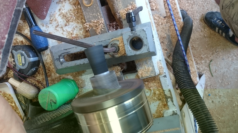

Bonjour à tous,
Après avoir commandé et reçu ma commande dans des délais plus qu'honorable (commandé dimanche, reçu mardi matin, chapeau rodhouse), je viens vous montrer ce que ça donne, enfin le début du moins
J'ai commencé par trouver l'épine (jusque la ça a été), je l'ai marqué au blanco (j'avais que ça sous la main, ça fait le taff) et j'ai voulu enfiler les éléments pour voir ce que ça allait donner : premier problème --> j'ai des bagues qui vont pas jusqu’où elles devraient aller. Heureusement le paternel est équipé, et le tour à bois c'est un des meilleurs amis du rodbuilder j'ai l'impression
Du coup un petit coup de papier de verre (je sais pas en quoi comme grain, mais c'était gros) et le tour est joué.
Du coup même problème avec la bague carbone du quick lock : je l'ai emmanché sur un morceau conique et j'ai joué de la toile en 80 en tournant à 800 t/min (plus vite ça fond
Après je suis passé aux mousses EVA. Le but avait pas la forme que je voulais et je m'en étais pas rendu compte sur le site en commandant. Pas grave, même combat, un coup de tour avec un premier passage avec du 80 et finition au 160. Pareil pour la mousse du milieu, le raccord avec le skeleton était pas bon, il devait y avoir 5 millimètre au diamètre en trop

Plus assez de place dans le post précédent pour les photos.. Je continue : donc le butt que j'ai repris :
J'étais sceptique mais la mousse EVA ça se travaille bien
Après je me suis fait un reamer avec le tour, j'ai tout reamé, et j'ai fait un premier montage à blanc.
Pendant ce temps la, j'ai laissé le sale boulot de faire les support pour mon tour à l'ancien (ça l'a occupé 20 minutes
) ==> photo en exclu!!
Et une photo du montage à blanc (j'ai reçu mon revo sx mercredi en plus
J'ai tout aligné bien comme il faut et j'ai tout collé en fin d'aprem. C'est séchage, demain soir j'attaque les ligatures et je compte vernir le tout en fin de semaine. Je mettrais des photos pour vous tenir au courant de l’avancé du projet
