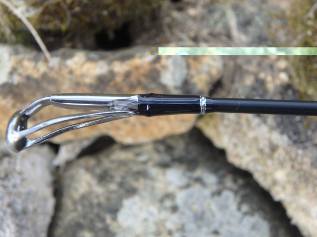

J'ai mis un peu trop de vernis sur certains anneaux du tunnel
la photo est en macro pour mieux vous montrer les défauts
J'ai suivi la spé proposée par Islou
Il ne me reste plus qu'a la tester , mais je ne suis pas inquiet

Parfait ça!!!

Nickel !!
Ne t'en fait pas pour les défauts (pas bien méchants en plus), çà pêchera... et dans quelques temps, quand tu chercheras une bonne excuse pour monter un blank, tu pourras décider que ces défauts (toujours pas méchants) te sont devenus insupportables
