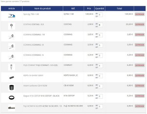

Trop d'hésitations en ce moment pour la MH, je vais commencer par mon projet plus "léger" mais j'aurais besoin de vos lumières pour valider ma liste de matériel (avant de fracasser la carte :D )
Puis-je vous demander votre avis sur la liste ci-dessous? ma plus grosse hésitation concerne le PM... j'aimerais une gâchette à 27cm max du butt... mais je n'ai jamais monté d'ACSM... donc j'hésite quant à son ID...
Faut-il un shim pour ces pm?
Merci!

Pas de shim pour l'ACSM et tu peux le reamer tant que ça reste dans les 0,3mm (environ)
La rotation 10-8-6 ira, mais perso je ferais 8-6-5.5.
Quel diamètre de tête de ligne et quel noeud ?
Sinon, c'est bon (manque le butt et la poignée, mais je pense que tu ne sais ? )

Tout est dit! Merci!
NB: oui bien sur, je sais qu'il manque les éléments pour la poignée mais je ne sais pas quel liège prendre encore...je serais presque tenté de la faire en 2549... un peu plus lourd certes...

Quand j'écris tout est dit, je vais me calquer sur 8/6/5.5 pour les KW
Niveau tresse je vais me limiter à 20/25 grand max avec un arraché en 30/35, noeud FG

Ok, donc 5.5 c'est bon ;) (la question c'était pour valider la taille du tunnel ;)
