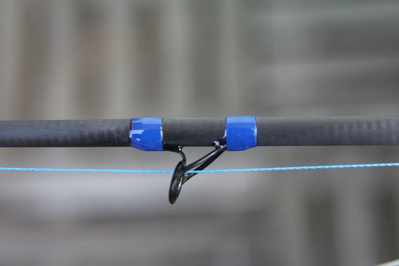

La spé est en 7+1 : BKWAG 10-8-6 et BKTAG 6-6-6-6 BMNAT 6. La répartition est la FUJI avec les trois premiers anneaux bi-pates légèrement déplacés en rotation et en espacement pour que le fil ne touche pas le blank en charge. mais c'est au pif
J'ai aussi veillé à faire une poignée pleine et pas trop courte pour avoir du poids sur l'arrière et pour que le point d'équilibre soit au niveau du moulinet (pour l'animation) Je voulais aussi un bras de levier suffisamment important pour le lancer, mais pas trop long non plus pour ne pas gêner lors de l'animation
