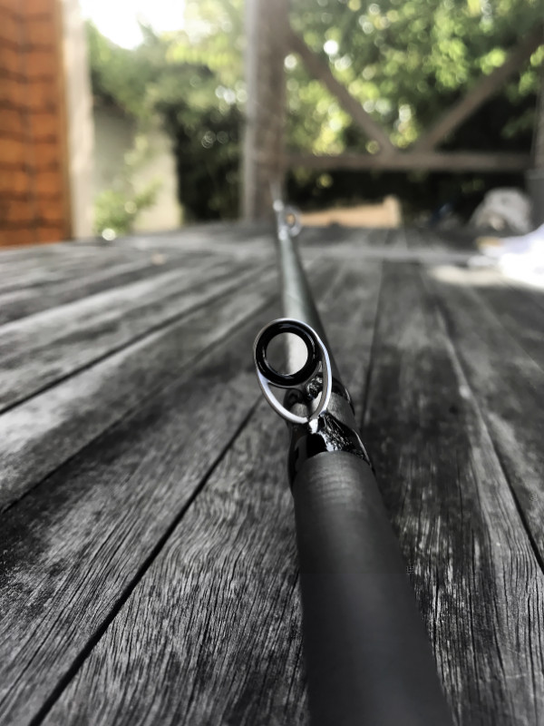

Bon, alors comment dire... déjà une chose : c'est fini :mrgreen: (et livré à son heureux propriétaire).
Pour le résultat,on est à 200Grs tout rond :shock: :shock: . Ok, c'est monté en EVA, mais bon...
Pour l'action, bin c'est du NFC... c'est juste génial de douceur et de puissance.
Ca lance à dache, çà se manipule génialement, aucune fatigue. Le bas du PM à 39cm, à la demande de mon pote, mais c'est juste pile poil, ni trop ni trop peu. Levier parfaitement confortable au lancé, butt calé sous l'aiselle à l'animation, c'est super bien équilibré, on n'a pas l'impression s’utiliser un blank si puissant. Quand je l'ai donné à mon pote, à la prise en main, j'ai eu droit au classique "ho putain, c'est hyper léger". On s'habitue, à la longue, mais bon.. ;)
En swimbait ou gros shad, on n'anime pas grand chose, mais la progressivité de la pointe permet de très bien ressentir la nage et que dire de la sensibilité... je pensais que sur ce plan le Phenix 790B que j'avais monté pour moi était vraiment très haut, et il l'est, mais c'est encore mieux... on sent les tapes dans les herbiers aussi bien qu'un blank qui serait 2x moins puissant...
J'ai pêché 2 heures avec, gros shads et swiwbaits, c'est hyper agréable, on pêche très bien on lance très bien, du plaisir pur.
Je n'ai pas fait de touche ni de poisson, donc je ne sais pas dire ce que çà donne au combat, mais je n'ai pas le moindre doute sur le fait que ce blank ne craint personne, ni un broc quelle que soit sa taille, ni un glane de passage... et un gros broc ou un gros glane, vu la légèreté et la réactivité du truc, c'est une histoire à en mettre plein le pantalon :shock: :shock:
Voilà, bon, en gros, j'ai adoré (non, putain, tu as déjà un super blank pour le bigbait, faut pas déconner... soit fort... :mrgreen: :mrgreen: :mrgreen: :mrgreen: )
Pour comparer avec le UMBX-790-B de Phenix, je dirais que le Phenix est un peu plus court, çà se retrouve dans l'action, il est un peu plus raide. Là, la pointe plie sur plus long et est plus mobile. Du coup, çà assouplit le lancer, on "rentre" moins dans le blank que le Phenix et çà lance plus en souplesse (plus loin j'en sais rien, j'ai pas comparé).
Sur cette photo, on voit bien les actions très différentes, les deux lestés au même poids (800 Grs). Le plus court est le Phenix et le plus long le 807 :
Voilà... monté, testé, validé, salivé... et résister... :mrgreen: :mrgreen:
Mon pote fait la manche bateau du Der ce WE, je vous dirai son ressenti.
Ceux qui hésitent, bin... n'hésitez plus :mrgreen: :mrgreen:
Pour info aussi, ceux qui auraient un peu peur de la puissance et voudraient se limiter à plus light, il est donné pour 170Grs (le 807). Je n'ai pas testé la plage haute, mais je pense que c'est à peu près çà. Or, il existe au catalogue NFC un 806 sur la même série, qui logiquement devrait prendre jusqu'à 120-130Grs. Pour du shad de 20-25cm ou du swimbait de 20cm, çà devrait être encore mieux... Commande spéciale à voir avec le boss, mais une autre tuerie en perspective..
