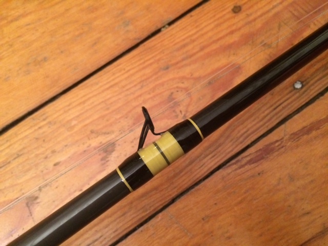

Bref, après la 62MX que tout le monde ou presque avait monté, j'ai monté... le RCLB70XL ! Ben oui, j'ai pas trop fait dans l'original, mais ces deux derniers modèles me semblaient être des valeurs sûres !
J'ai quand même était original pour moi: première canne casting, et première canne en spirale !
En fait, plusieurs sorties l'hiver dernier avec deux potes, l'un au petit leurre, l'autre au big bait, et moi à la mouche. Les brochets hollandais aimaient bien la grosse truite de 150 g du pote au big bait ! Et comme j'ai trouvé une canne abandonnée au bord de l'eau, je me suis dit que j'allais m'y mettre. La canne abandonnée, je soupçonne un pêcheur très frustré ! Insert de pointe abîmé, un anneau cassé, un autre sans insert, la soie de 35% coupée (et pas proprement...). Je pense qu'il a dû cassé sur un brochet à cause des anneaux HS, et qu'il a tapé la canne au sol de rage, car la poignée du moulin était tordue également (plus moyen de mouliner).
Bref, réparation de la canne, redressage de la poignée du moulinet... Je me suis dit que j'allais la sortir pour la saison du broc aux Pays-Bas...
Sauf qu'entre l'hiver dernier et cette année, 2-3 trucs me turlupinnaient... D'une part, la canne est une low cost shimano... pas top top qualité... d'autre part (et surtout), c'était pas MA canne, càd que c'était pas une canne custom-built ! j'ai plus l'habitude de pêcher avec des cannes du commerce, je crois que j'ai développé un blocage... symptome de rodbuildite, ou excuse à la con pour monter une autre conne, comme vous voulez :-D
Petit tour sur le forum pour lire comme invité les messages et avis, et hop, un RCLB de commandé ! Sorti 2-3 fois en barque, mais il a juste servi pour faire un peu de traîne légère entre deux postes à sandres en vertical... Quelques perches à son actif et un broc de 50-55 cm. Et une sortie rapide en polder dernièrement, le temps de toucher deux brocs, dont un sorti. Très content de la canne, ça lance bien les gros leurres et à bonne distance.
En résumé, je suis absolument pas déçue ! Légère en plus, je pense qu'on peut lancer du 100 gr toute la journée avec sans avoir l'épaule en compote !

Et le petit colimaçon...
Ah oui... et le moulin avec la manivelle redressée, c'était quand même un Abu Garcia Ambassadeur...... me plains pas :-D
