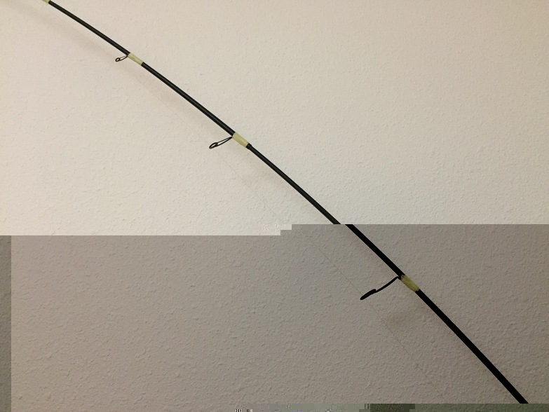

Alors voilà ce qui a été fait avec 10 anneaux du coup :
9.5-10-10.5-11-11.5-12.5-13.5-15-17-24.5
Moi ça me plait voici des photos avec 200g en bout de canne :
(105.77 Kio) Téléchargé 0 fois
(85.29 Kio) Téléchargé 0 fois
(100.52 Kio) Téléchargé 0 fois
C'est dommage en réduisant la taille des images, on ne voit plus le fil.
Vous en pensez quoi ? Ce type de photo vous permet de dire si c'est bon ou pas ?
alteclansing49
Messages : 3244
Localisation : Angers (49)
Re: Spinning polyvalent L/ML
Message par alteclansing49 »
Tu as quelle distance au final entre ton PM et ton Stripper ?
Moi, ça me parait bien ;)

Au niveau de la jonction je dois faire quoi ? une ligature qui part du bout du blank jusqu'à l'anneau?
Il y a autre chose à faire au niveau de la jonction?
Voici une photo :
(70.13 Kio) Téléchargé 0 fois
En principe, la ligature de renfort doit faire 1,5 x le diamètre du blank. Vu où c’est placé, et compte tenu de la longueur de la patte de l’anneau, je ferai une seule ligature...
MHX P842-2

Message par Gregbhz »
Il est bien l’anneau là . Tu vas gagner une ligature !
Oui tu pars du bord du blank et tu remontes jusqu’à l’anneau !
Si l’anneau n’avait pas été là tu aurais du faire une ligature sur une distance de 1,5 x le diamètre du blank à l’enmenchement !

Message par Gabriel D »
J'ai 52.5 pile poil en 50 et 55 :D
