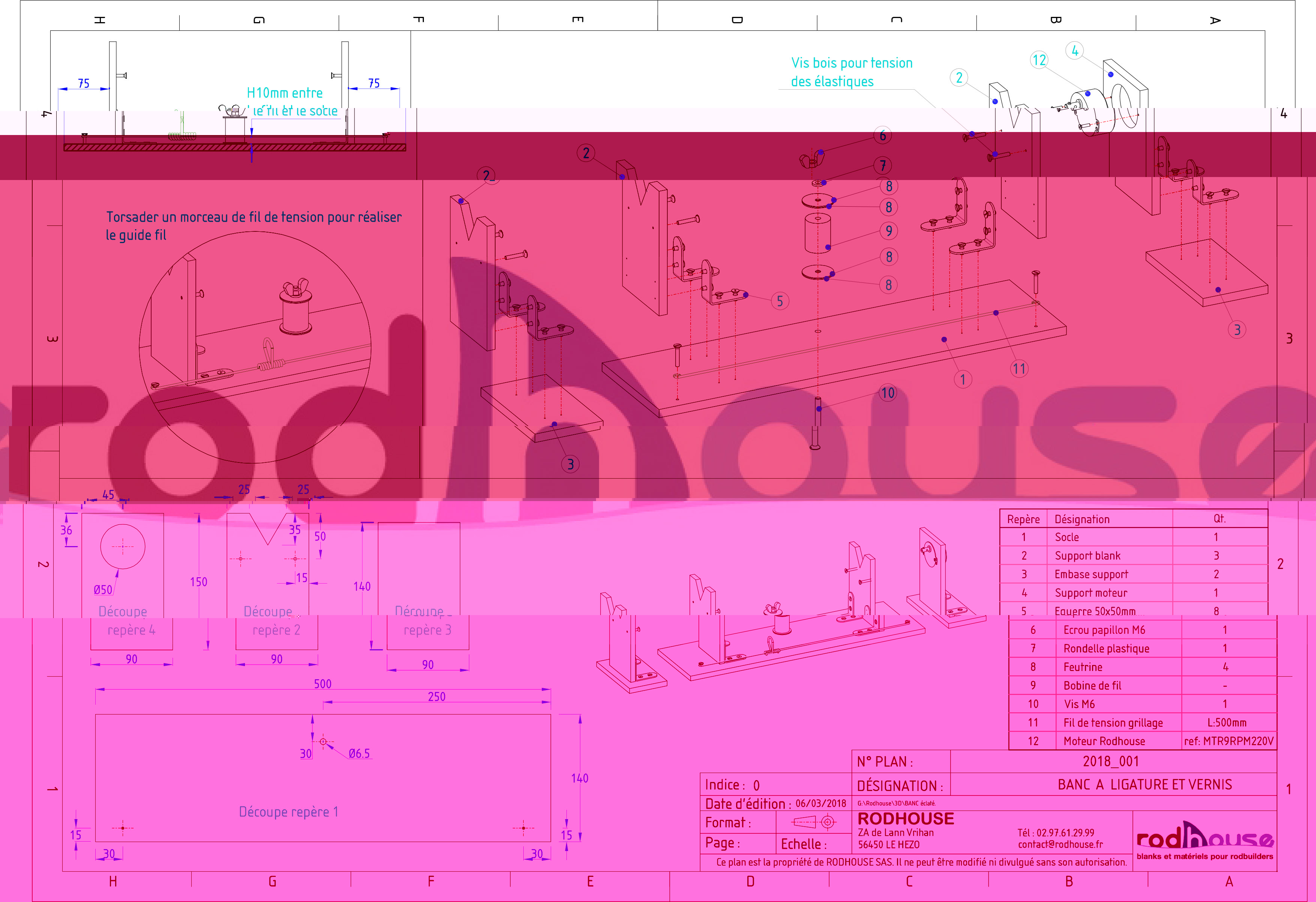

Guys,
après un petit brainstorming avec les gars de l'équipe, on vous a conçu, grâce aux compétences en DAO de l'ami Erwan, ce petit banc à ligature.
C'est ultra simple, ultra fonctionnel, plus facile que ça à réaliser, c'est pas possible.
Aux cannes, et à ceux qui les montent.

Pfff ça va être trop simple de monter des cannes maintenant .
Alors juste une petite suggestion : dans le V de centrage des blank voir pour coller une mousse ou une feutrine pour protéger le blank lors de sa rotation en vernissage . Ça peut éviter quelques petites marques .
Et pour le réglage en hauteur du support scion (mise à niveau car blank conique) j’ai pas ttouvé mieux qu’ un bon vieux « peche en mer » avec le taulier en photo ...

<private joke>moi c'est le fil de tension qui m'a tué </private>

tu veux dire la navette ? ça marche juste trop bien

Voila qui va simplifier le lancement dans le Rodbuidong de pas mal de pecheurs

Bah avec ça ! Ceux qui disent que s'est compliqué de s'y mettre, je comprends pas !
Super boulot les gars.
