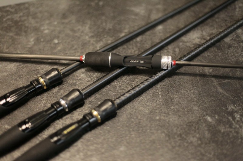

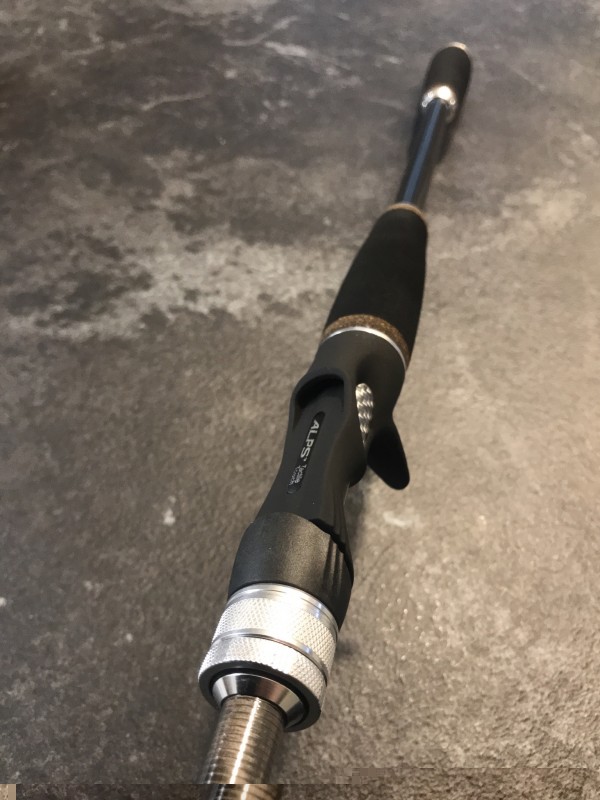

Allez, je pousse un peu... :D , pourquoi pas un pm ALPS comme ton butt?
Ci dessous 2 ex ;)

Gillou16 a écrit :Si j'ai choisi un PM Skeleton c'est parce que j'aime bien etre en contact direct avec le blank.
Donc montage sans l’insert entre les 2 parties du squeletton.
Pourquoi pas, mais si le squeletton n’est pas un choix esthétique regarde bien les autres modèles de pm, la plupart sont « ajourés ».
