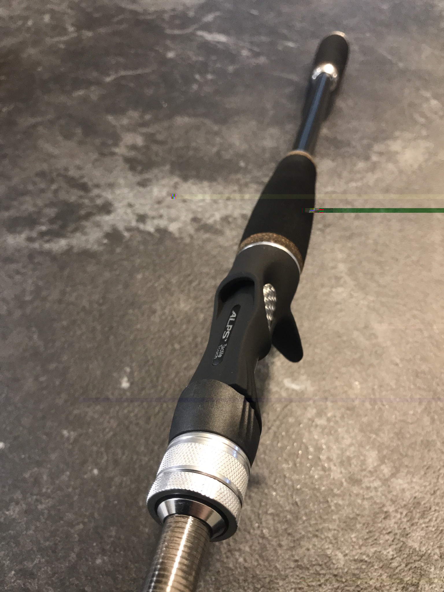

Allez, je pousse un peu... , pourquoi pas un pm ALPS comme ton butt?
Ci dessous 2 ex
Ci dessous 2 ex

@Pascal Af et Lesfilmu: Merci pour cette remarque et votre retour d'expérience.
Si j'ai choisi un PM Skeleton c'est parce que j'aime bien etre en contact direct avec le blank. Ce n'est pas un choix esthétique.
Maintenant si je peux trouver un compromis qui me permet d'avoir un petit contact avec le blank et une solidité de l'ensemble je suis preneur.
Je vais donc regarder de plus près les PM pour rester cohérent dans mon montage.

Donc montage sans l’insert entre les 2 parties du squeletton.Gillou16 a écrit :Si j'ai choisi un PM Skeleton c'est parce que j'aime bien etre en contact direct avec le blank.
Pourquoi pas, mais si le squeletton n’est pas un choix esthétique regarde bien les autres modèles de pm, la plupart sont « ajourés ».
