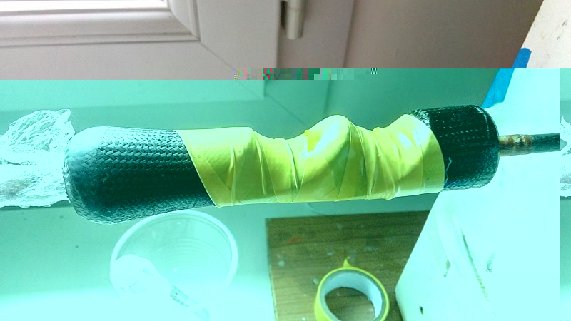

c'est quoi la marque de fil sur la chausette, celui du fil qui te sert à plaquer ?
ça disparait au prochain vernis ?

La marque sur la chaussette c'est le surplus de résine écrasé par les spires de chatterton : ça part au ponçage et ça ne se verra plus au prochain vernis.

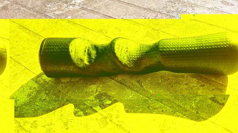

Bon on a frisé la cata lundi soir, je m'explique. Tout d'abord j'ai poncé ma poignée au 400 à l'eau histoire de faire partir les marques du chatterton, jusque la pas de soucis, j'obtiens ça :

Ça c'est fait, je suis satisfait du résultat, j'attaque maintenant la phase critique sur ma poignée, à savoir ajourer la poignée pour avoir le blank en apparent. Plus facile à dire qu'à faire, ou plutôt si : j'ai fait de la GROSSE merde (approche à l'arrache sans prendre les cotes ou réfléchir, ça ne pardonne pas). Jugez plutôt :

Ya un mec qui chantait un truc du genre "quand on est con, on est con...", j'assume, le pire c'est que j'avais même pas fait l'apéro avant, dur...

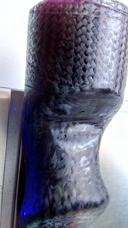

Bon je me reprends en main et j'essaie de réparer ma connerie : si j'arrive à stratifier je dois bien pouvoir y poser une rustine en carbone sur le trou. Je m'attaque à la préparation du trou (pas de mauvais esprit svp) en le bourrant de cellophane pour pas que la résine adhère dessus et afin d'avoir un peu de matière pour soutenir la rustine.

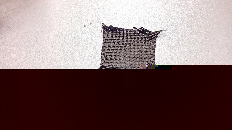

Voici notre rustine : un simple patch de chaussette carbone.
Je la pose de la même façon qu'une stratification classique : pose de résine, pose du patch et chatterton comme un goret dessus pour tout plaquer.
Après 24h00 de séchage je déballe mon petit paquet en serrant les fesses, bon c'est pas si mal récupéré après un petit ponçage. La forme est moins belle mais une ou deux couches de résine vont me masquer ça (j'espère).
Moralité : des fois faut pas trop en faire :mrgreen:

Euh.... moi pas avoir compris... tu voulais pas « ajourer pour avoir le blank en apparent »?
Donc pourquoi tu rebouches après, du coup?
À moins que c’était juste pour éviter que ce soit trop (relativement) simple? :P

Si mais du coup l'ajournement était complètement foiré : j'avais un trou énorme sur les côtés et seulement 1mm de blank apparent en dessous... Le truc immonde quoi. Du coup je laisse comme ça, j'y touche plus :mrgreen:
