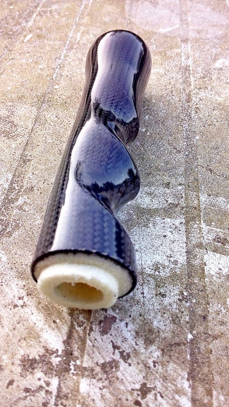

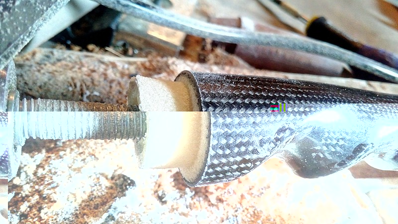

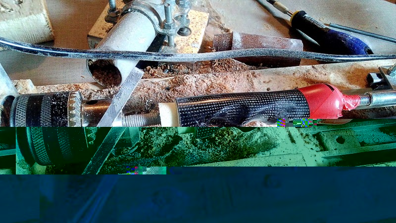

Bon ma connerie a bien été récupérée par une couche d'époxy et les couches de finitions de vernis PU. Avant ça j'ai placé ma poignée sur mon tour de précision pour la raccourcir un peu. On met en rotation et on coupe avec un ciseau à bois, la coupe est plutôt propre.

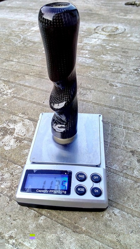

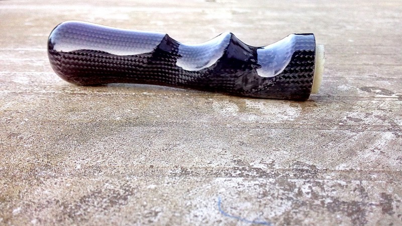

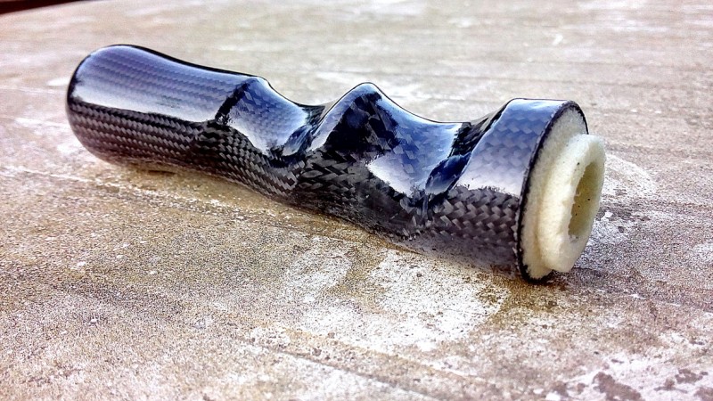

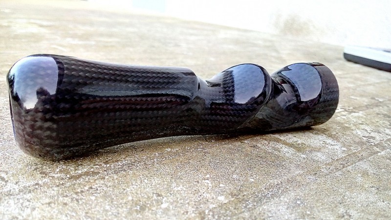

Voici la poignée sous toutes ses coutures, 11.35gr au final, je ne m'en sors pas trop mal!
