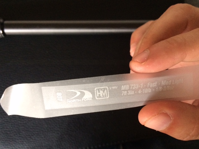

J’en avais rapidement parlé sur un autre fil, mais avec des photos, ce sera plus explicite.
Enrouler l’autocollant qq heures autour d’un crayon/stylo aidera également.

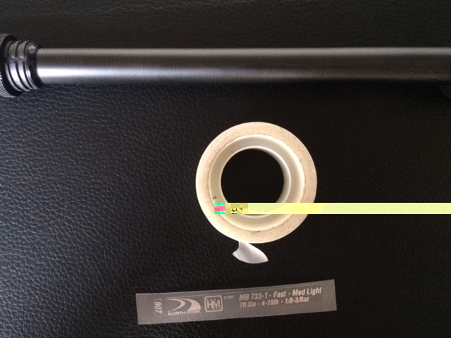

Outils nécessaires:
- le sticker
- du scotch de bureau, genre celui un peu opaque qui s’enlève pas trop mal d’une feuille de papier
- un blank... (c’est toujours bien d’avoir un blank :lol: )
- éventuellement un brunissoir ou une gomme...

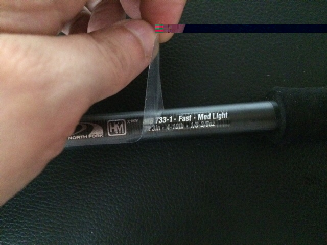

Première étape:
Découper une bande de scotch plus longue que le sticker (5 cm de scotch qui dépasse de part et d’autre, c’est bien...)
Coller cette bande sur le sticker...

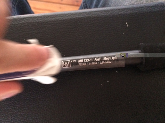

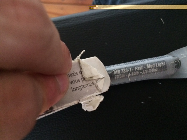

Deuxième étape:
Enlever le film de protection. Avec la plupart des stickers (comme ici un NFC), le film de protection se détache tout seul, aucun risque de « polluer » un morceau du sticker (qui risquerait alors de se relever lors de l’application du vernis)
Troisième étape:
On pose le sticker sur le blank, mais en tenant le sticker par le scotch qui dépasse! Comme ici... enfin, normalement je le fais en tenant le scotch par les deux bouts, mais il me fallait bien une main libre pour faire la photo...

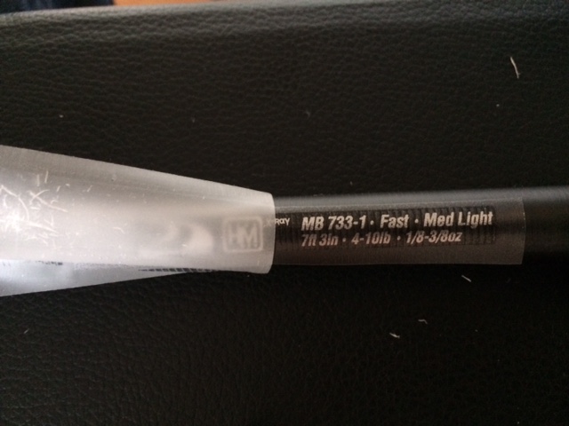

Quatrième étape:
Un coup de gomme (ma préférence, car ça chauffe un peu, juste ce qu’il faut) ou brunissoir, ou de doigt... et on enlève le scotch...
Cinquième étape:

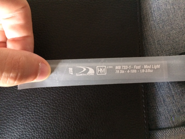

Re-coup de gomme, et on peut enlever le film-support du sticker.
Avantages:
Facile à repositionner temps qu’on n’a pas passé de coup de gomme.
Facile à poser sans emprisonner de bulles d’air.
On ne touche oas la partie collante du sticker...
