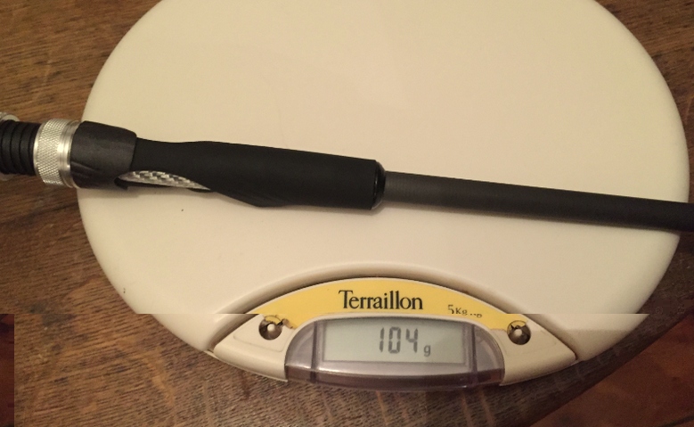

Bonjour à tous,
Comme le titre l'indique, je débute.
Je pêche régulièrement le bar en mer, en bateau et les carnassiers en rivière.
la saison du bar touchant bientôt à sa fin, j'ai décidé de commencer par une canne dédiée Perches aux LS.
Après de longues heures à lire les forums de rodbuilding et quelques conversations téléphoniques avec Rodhouse, j'ai craqué pour un blanc NFC DS 761 - 1 HM.
Le cahier des charges est simple :
1 : pêcher de manière plus efficace !
2 : faire bricoler mes enfants !
je pèche régulièrement dans la charente des perchettes ( taille moyenne 25 - 27 cm) aux leurres souples finesses et shads, en 2 et 3'' , avec TP de 0.8 à 5 g.
J'aurai donc pu m'orienter plus sur une SPIN JIG 762 mais je désirais vraiment une canne UL.
Le moins que l’on puisse dire, c’est qu’elle l’est vraiment : c'est léger, très léger, c'est "mou en pointe " mais ça fouette l'air comme je n'avais jamais vu et le blank revient en place sans faire de balancier.
Je l’ai équipé d’un but Eva, un PM alps no fore grip en graphite, une rampe UL fuji TORZITE, 3 bagues et un fil taille A.
Résultat :
Poids total : 104 g
Mon fils a adoré et m’a déjà fait commander un blank pour construire la sienne.
ci jointes quelques photos.
je vous commenterai mes impressions après l'avoir essayée.

Et bien merci à tous pour vos encouragements.
Bon, ce soir, après le taf, j'ai sorti la bête.
En un mot : impressionnant !!
Ce qui m'a le plus bluffé, c'est de savoir en permanance où se trouve le leurre dans la colonne d'eau.
On sent la pression de l'eau sur un LS de 3 pouces.
Bien sûr, évidemment j'ai ferré des alges, des branches immergées, le fond.....
Je n'ai pas eu de touche mais je sais que cela sera un pur plaisir car vraiment on sent tout.
Par ailleurs, la précision des lancers est bien supérieure à celle que j'avais avec mes précédantes cannes.
Pour La distance, elle est très bonne, et ceci même avec des TP de 2g + ls de 2''. Mais j'ai également changé ma tresse pour une 12 brins en 10/100 et cela doit aussi beaucoup influencer.
J'ai quand même un point négatifs, j'ai eu 4 "perruques" en lançant.
je ne sais pas cela vient de la position des anneaux.. ???? Je veux bien vos avis sur ce point .
