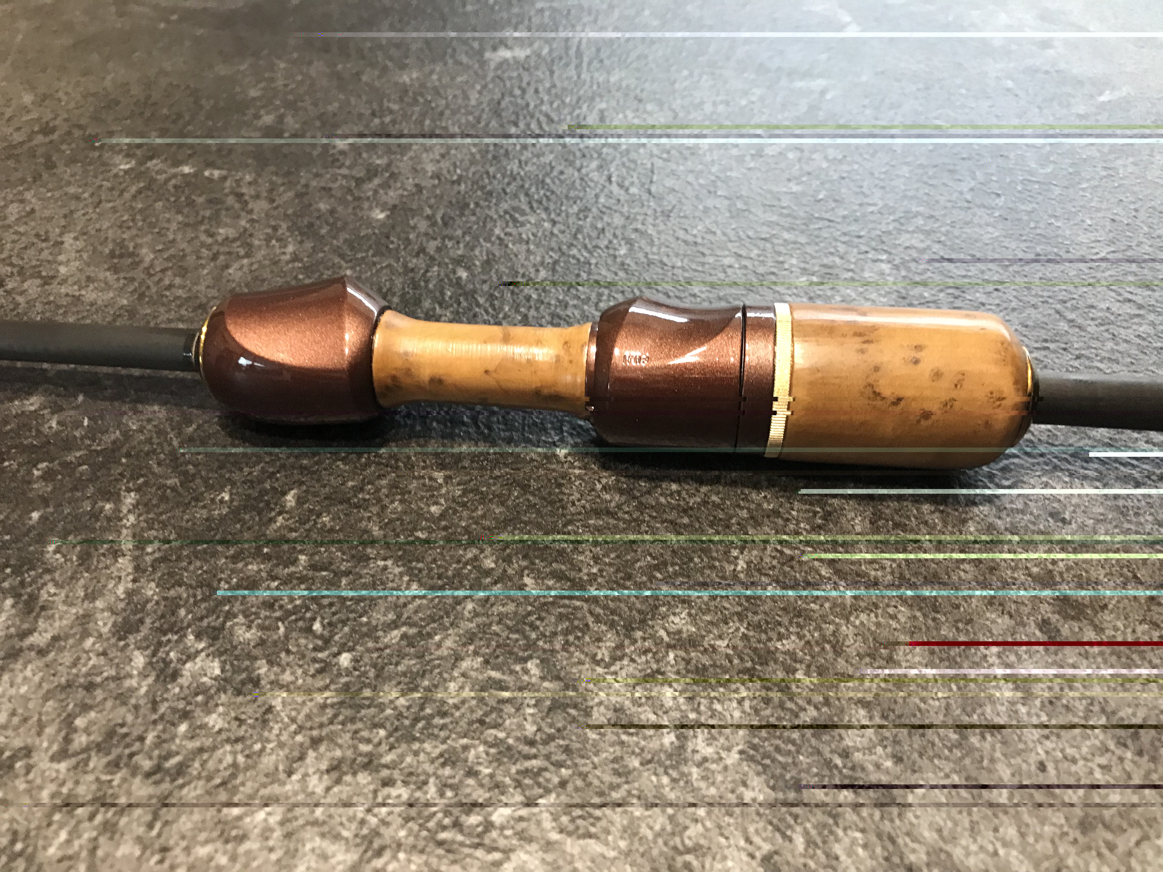

j ai une autre question car au départ je devais partir sur un port-moulinet ALPS avec l insert en bois, mais il en on plus. Je ne trouve rien qui m inspire ou qui ce rapproche de ce style de PM .
Quelqu'un aurai une idée de port-moulinet qui pourrais ce rapprocher de sa? J'ai vus quelque canne avec de port-moulinet skeleton avec un insert bois entre les 2, mais les PM skeleton sont tous en plastique ?

les PM skeleton sont en plastique, il y a la possibilité de remplacer le filetage d'origine par un filetage anodisé alu, de mettre des bagues de finition D16_fr en alu anodisé, tout comme l'insert qui peut être en bois, en alu anodisé ou en version carbone, bref plein de possibilités ;)

Pour les skeletons, ceux peints font « moins plastique »... j’ai un gloss black sur une canne, et ça ressort pas mal, ça fait moins plastique que la version d’origine non peinte...

Par exemple avec un skeleton :?
