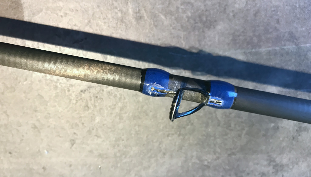

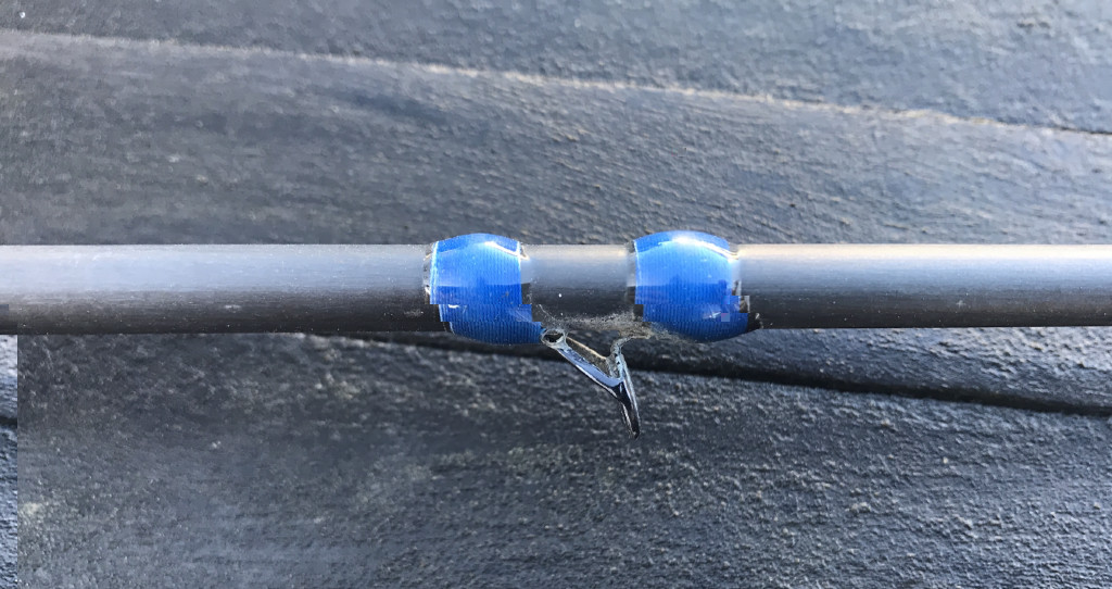

Le SJ706 après plus de 3 ans de bons et loyaux services :
Le butt a vécu...
Le butt a vécu...
La poignée aussi...
La poignée aussi...
Vous avez dit "ballon de rugby" ?
Quand y'a surcharge, y'a surcharge !

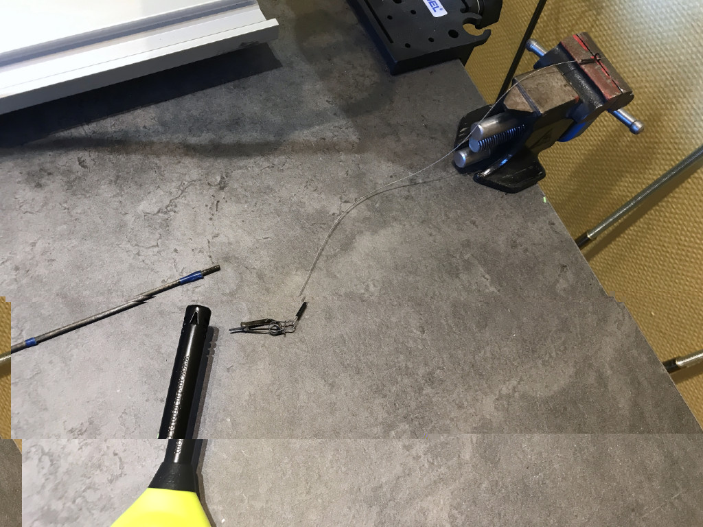

Opération démontage :
On retire les anneaux
... et le tip
... et le tip
On attaque le PM
On attaque le PM
