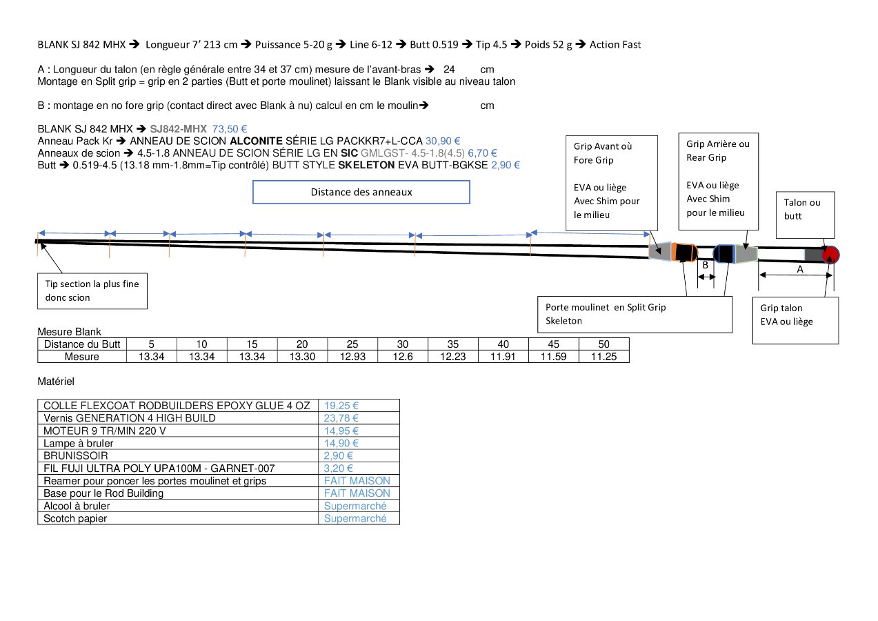

Donc si je recapitule mon panier qu'il me faut :
Blank SJ842-MHX ==> https://www.rodhouse.fr/fr/product/sj842-mhx-3
Pack anneau : ANNEAU PACK KR L
Anneau de scion : ANNEAU DE SCION SÉRIE LG
Porte moulinet : ce que je recherche en priorité c'est d'avoir un contact direct avec mon blank type SKELETON par contre je le trouve pas très fun pourriez vous me conseillé peut être un autre facile a monter et un peu plus fun ou bien celui la est Top.
Ensuite le talon (BUTT) : A voir pour le moment BUTT STYLE SKELETON
Matériel nécessaire :
COLLE FLEXCOAT RODBUILDERS EPOXY GLUE 4 OZ
Vernis GENERATION 4 HIGH BUILD
BRUNISSOIR
LAMPE À ALCOOL
MOTEUR 9 TR/MIN 220 V
FIL FUJI ULTRA POLY UPA100M - GARNET-007
Voila mon projet en croquis
J'ai besoin de vos conseil car la je m'aventure en terre inconnu
Merci de votre aide sur tous ces sujets !

qu'apelle tu fun ? c'est une propriété de porte moulinet que je ne connais pas

Top ce sj842, tu vas pas être déçu !
A un moment, y avait des skeleton coloris "Havane"..
Tu peux aussi mettre un insert au milieu.

Bon voila j'ai toujours pas franchi le cap
J'ai plusieurs question et j'ai besoin de votre aide
J'ai un peu peur par rapport à la prise en main du skeleton sachant que je ne met rien au niveau du porte moulinet (direct blank) , je sais que chacun a son ressenti mais pourriez vous me dire votre ressenti par rapport au skeleton et aussi par rapport a la poignée carbone ?
Je voudrais mettre un peu de rouge sur la canne donc j'ai pensé au bagues du porte moulinet vous en pensez quoi, le problème je n'ai pas trouvé de référence mais aussi quelle diamètre ?
Pour le porte moulinet est ce qu'il faut des arbor ou des shim pour qui et pour ou ?
Pour être honnête j'aime beaucoup ce type de poignée à base de skeleton + quick lock fugi et grip carbone monté par "magic" franchement j'adore c'est class viewtopic.php?f=9&t=10473
Pourriez vous me validé mon panier et me dire si il me manque quelque chose

SJ842-MHX https://www.rodhouse.fr/fr/product/sj842-mhx-3
Anneaux
Anneau Pack Kr ANNEAU DE SCION ALCONITE SÉRIE LG PACKKR7+L-CCA https://www.rodhouse.fr/fr/product/pack ... enght=7279
Anneaux de scion 4.5-1.8 ANNEAU DE SCION SÉRIE LG EN SIC GMLGST- 4.5-1.8(4.5) https://www.rodhouse.fr/fr/product/seri ... psize=7210
Butt
BUTT STYLE SKELETON EVA BUTT-BGKSE https://www.rodhouse.fr/fr/product/butt ... tbgks=6821
Bague BUTT https://www.rodhouse.fr/fr/product/bwc-3?opt-17=3336
Fil
Fil a ligature : NOCPA100M - BLACK-001 https://www.rodhouse.fr/fr/product/fuji ... lfuji=7345
Porte moulinet
SKELETON FUJI KSKSS16 Avec Quick lock https://www.rodhouse.fr/fr/product/skel ... leton=6708
grip carbone CFX HIDDEN THREAD FORE GRIP SFG1.5-16 https://www.rodhouse.fr/fr/product/cfx- ... sgcfx=7083
SHIM 16 https://www.rodhouse.fr/fr/product/shim-3?opt-352=5613 ou arbor 16 https://www.rodhouse.fr/fr/product/fuji ... pt-13=3265 Il faut quoi et pour qui ?
Bague BWC - 13 , 2 ou 3 https://www.rodhouse.fr/fr/product/bwc-3?opt-17=3336 ou bagues WCS16 Black - 12.5 https://www.rodhouse.fr/fr/product/wcs- ... ssize=6670
Matériel
COLLE FLEXCOAT RODBUILDERS EPOXY GLUE 4 OZ-----------19,25 €
Vernis GENERATION 4 HIGH BUILD-------------------------------23,78 €
Lampe à bruler ---------------------------------------------------14,90 €
BRUNISSOIR---------------------------------------------------------2,90 €
FIL FUJI ULTRA POLY UPA100M - GARNET-007-----------------3,20 €
Reamer pour poncer les portes moulinet et grips------------FAIT MAISON
Base pour le Rod Building----------------------------------------FAIT MAISON
MOTEUR 9 TR/MIN 220 V-----------------------------------------FAIT MAISON
Alcool à bruler-----------------------------------------------------Supermarché
Scotch papier------------------------------------------------------Supermarché

il me tarde de changer de forum et de passé a "Vos réalisation"
Anneaux
Butt
Fil
Porte moulinet
Matériel
