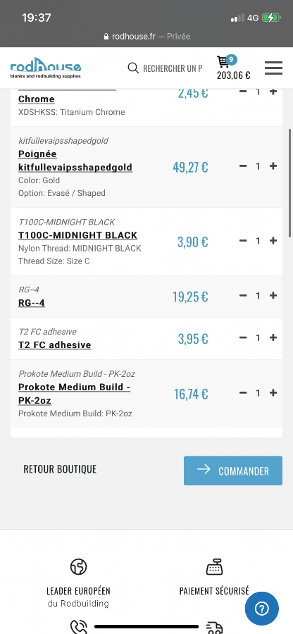

voici une idée de mon panier, es ce que vous pouvez me dire si tout convient, ce que je peux ou doit changer
merci beaucoup d’avance

dans le panier ci-dessus j'ai mit un kit poignée, cependant je pense surement acheter les pièces a l'unité si cela reviens moins cher
Re: Debut du rodbuilding
Les packs d'anneaux, les kits poignées ou les kits complet, coutent le même prix qu'au détai
ce que voulais dire Byron c'est qu'on peur réaliser des poignées pour moins cher en les choisisant éléments par éléments
je jetterais un coup d'oeil sur ta liste , là je suis surbooké à mon taff et ce W.E ce sera pêche malgré la tempéte (avant qu'on nous reconfine... )
