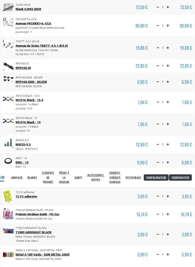

Merci beaucoup de ta réponse rapide et complète !! J'aime beaucoup ce que tu m'as proposé et je pense que cela rendra très bien tout en étant très leger !
peut tu me dire, si il faut un shim pour le porte moulinet ?
j'ai egalement joint la capture d'écran du panier avec tout ce que tu m'as proposé, peut tu me dire si il manque quelque chose ? au niveau du vernis j'ai pris le medium build, peut tu me dire si il convient ?
au niveau de la bague du butt, il faut que je fasse une ligature ?
j'ai également mit du fil a ligature argenté pour faire un rappel sur les ligatures, qu'en penses tu ?
en te remerciant d'avance
bien cordialement
bien cordialement

Le shim est fourni avec le PM. Pour le vernis, le medium ira tres bien.
Et oui une ligature au dessus de la bague du butt, au cul du PM et devant lui. Et le petit liseret argent ira tres bien
par contre, la bobine que tu as pris, ce n est pas argent...
Perso, j utilise celui la en chrome: https://www.rodhouse.fr/fr/product/metal-a-100-yards-3
Ton panier a l air complet, je rajouterai ca:
https://www.rodhouse.fr/fr/product/micro-guide-bands-3 ca facilite grandement la vie pour positionner les anneaux avant ligature, un ptit luxe qui fera gagner du temps a l apprentissage... Bien moins chiant que le scotch!
Je prendrai aussi les lames, tu trouveras pas moins cher! https://www.rodhouse.fr/fr/product/lames-de-cutter
https://www.rodhouse.fr/fr/product/pinceau-a-vernis
https://www.rodhouse.fr/fr/product/coup ... -plastique
Et enfin la lampe a alcool pour lisser et debuller le vernis lors de l application, c est assez essentiel comme outil pour une bonne finition! Ca se fabrique egalement, ya des tutos sur youtube
https://www.rodhouse.fr/fr/product/lampe-a-alcool
Pour le brunissoir pour plaquer les spires, tu peux prendre un capuchon de stylo bic, ca marche bien, ou les ongles.
https://www.rodhouse.fr/fr/product/brunissoir
