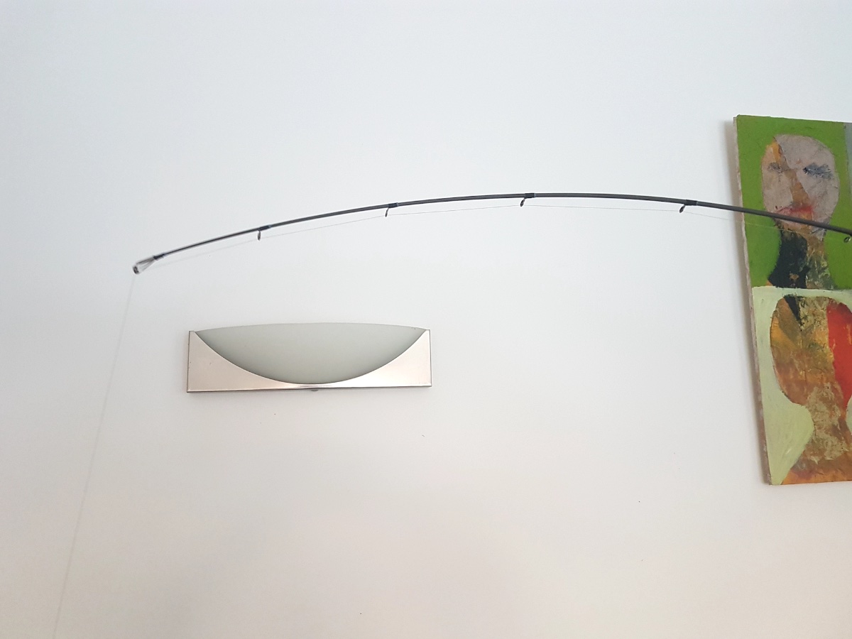

Bonjour,
J'ai besoin de vos conseils. Je monte une 808HM en 9+1 (kit KR torzite pour 8').
Pouvez vous me donner votre avis sur la répartition ?
Je galère avec les specs fuji : si je les respecte, je ne respecte pas du tout le belle guide au niveau de 4°.
Donc j'ai fait un mixte entre 4° et specs.
J'arrive à :
37cm axe moulin et butt
61cm axe moulin et chokker
et pour les anneaux : 9,5 - 10,5 - 11,5 - 13,5 - 14,5 - 16,5 - 19,5 - 22 - 29
Moulinet en 4000, largeur bobine : 58mm
(134.97 Kio) Téléchargé 0 fois

Tu as combien axe du moulin/stripper ?
Ça a l’air nickel ;)

61cm, j'ai dit chokker mais c'est stripper (enfin le premier anneau depuis le butt!)

J'avais compris, feu patate pour moi c'est bon ;)

Cool. Ça me rassure car c'est ma première !
